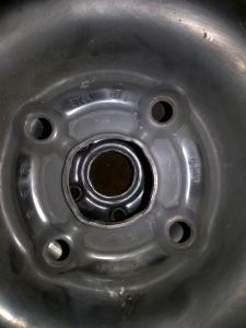

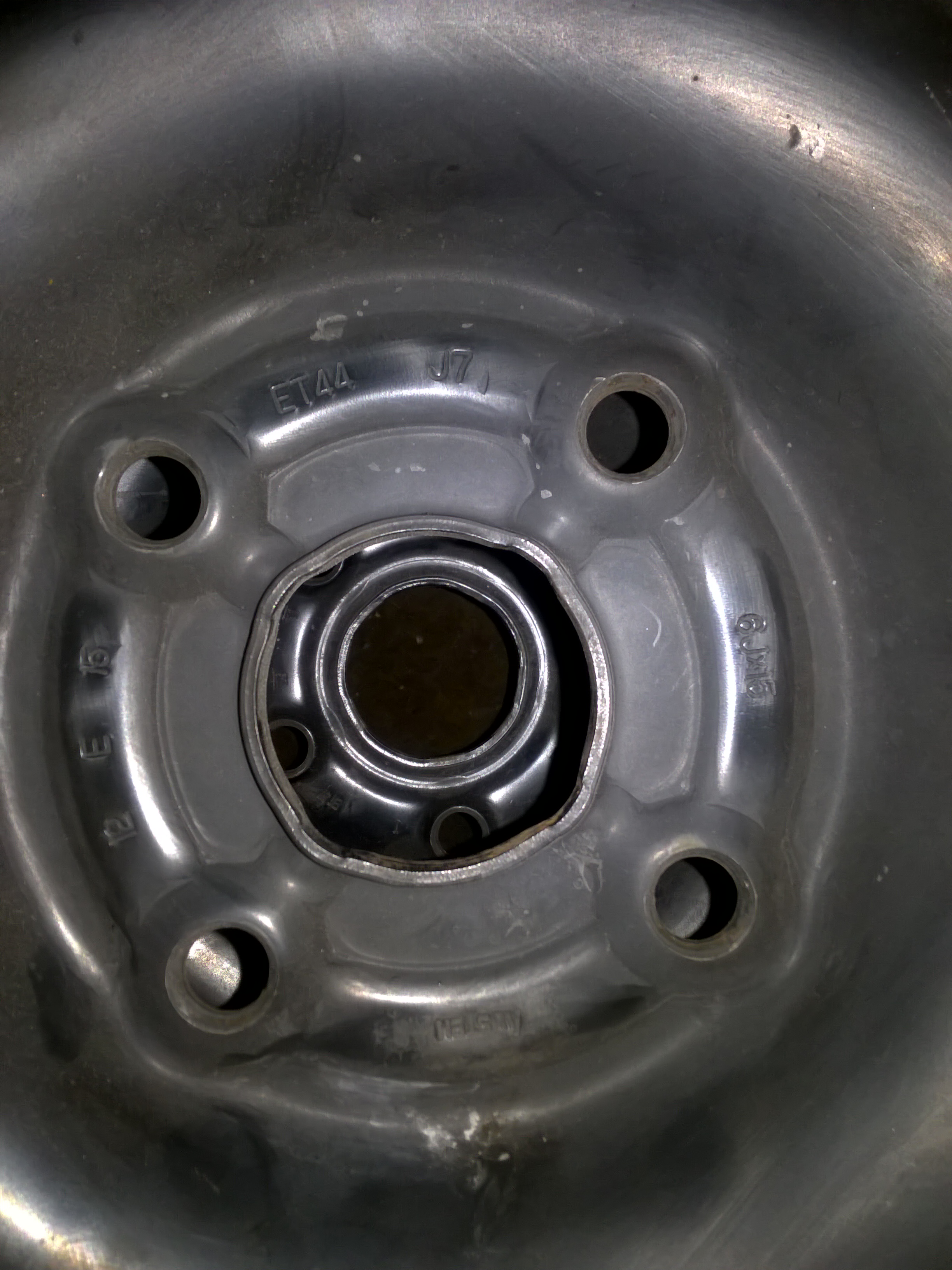

Привет всем!!! Предложили вот такие диски. Но, что то сомнения берут-подойдут ли? Стояли на Шевроле Лачетти.

Так сверловка же вроде не та!

Что значит не та?

Два самых критичных параметра, на которые стоит обращать внимание при подборе колесных дисков, это PCD (количество крепежных отверстий и диаметр их расположения) и диаметр центрального отверстия (посадка на ступицу). Диаметр ЦО должен быть либо равен, либо больше диаметра посадочной шейки на ступице. С остальным можно так или иначе работать smile.gif
PCD Opel Meriva - 4x100
PCD Chevrolet Lacetti - 4x114.3
Т.е. диски однозначно не подходят.

Теперь понял. Спасибо.
