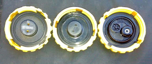

Подскажите, пожалуйста, по крышке. Ставить только оригинал или можно любую с таким же давлением (1.4). На картинках идут с разными клапанами. у меня клапан как на картинке справа

cartez71, Та что справа - это наша Изображение

поменял крышку, заказывал по номеру - 13 04 666. пришла крышка не как моя(справа), а та которая слева, на фото в моем предыдущем посте. Давление держит, антифриз не выкипает.
