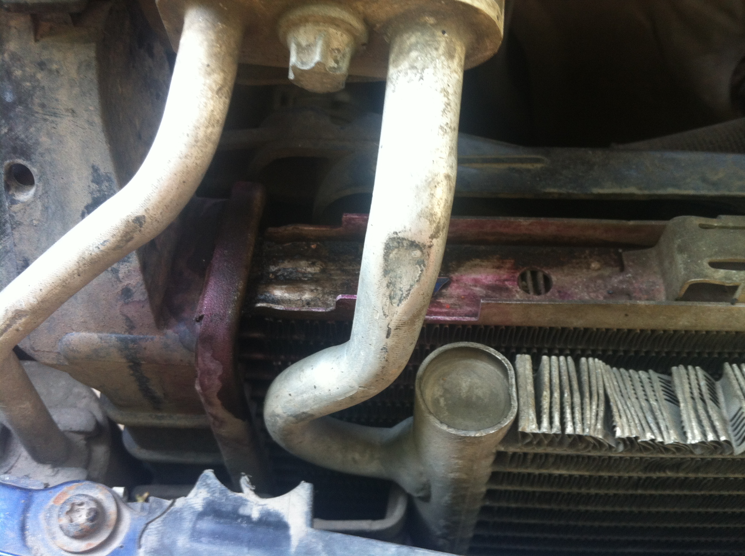

Отправлено 30 Июль 2014 - 12:33
все таки видимо радиатор! (((
сегодня посмотрел, как посоветовали, и обнаружил красные подтеки.
[attachmentid=114957]
#156 ser_platonov
ser_platonov
  • Cообщений: 994
  • Город:Коломна
Отправлено 30 Июль 2014 - 13:26
poppy, берите радиатор Nissens
Tech 2, Коломна.

#159 poppy
poppy
  • Cообщений: 49
  • Автомобиль: Opel Meriva A 2007 1.6 Z16XEP Easytronic
Отправлено 30 Июль 2014 - 19:37
сегодня ездил на сервис, проверили подачей давления-ничего не течет. завтра оставлю на сутки-будут разбираться! ((
#160 ser_platonov
ser_platonov
  • Cообщений: 994
  • Город:Коломна
Отправлено 30 Июль 2014 - 21:00
poppy, меняйте не задумываясь.
Течет радиатор, это же очевидно. Проверяли на горячем моторе, когда материалы расширены и течи нету? Особенно сильно течь в этом месте проявит себя зимой при минусовой температуре, когда по утрам прогреваться будете...
