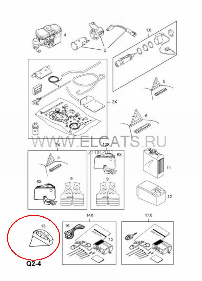

Коллеги! Купил для обустройства салона "ЯЩИК, ВЕЩЕВОЙ, СТОРОНА ПАССАЖИРА", артикул 17 22 275. Аксессуар универсальный, но вот КАК ЕГО УСТАНАВЛИВАТЬ? С какой стороны сиденья? Куда проволочный треугольник засовывается?
Может кто подскажет, а то на коробке рисунки непонятные, а больше сопроводительных документов нет

Ага, т.е. он устанавливается под сиденье пассажира спереди? А как же выдвижной ящик? Купил я вот такую штуку:
[attachmentid=77540]

bedokur, что-то я совсем не понял что Вы купили. Выдвижной ящик ставится под пассажирское и водительское сидение. Что на рисунке вообще не ясно. Сделайте фото того, что приобретено.

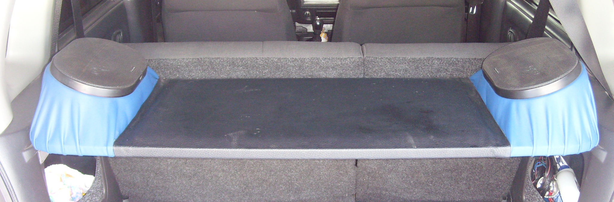

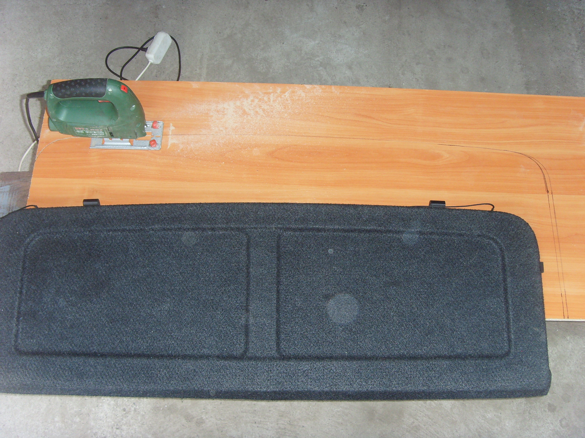

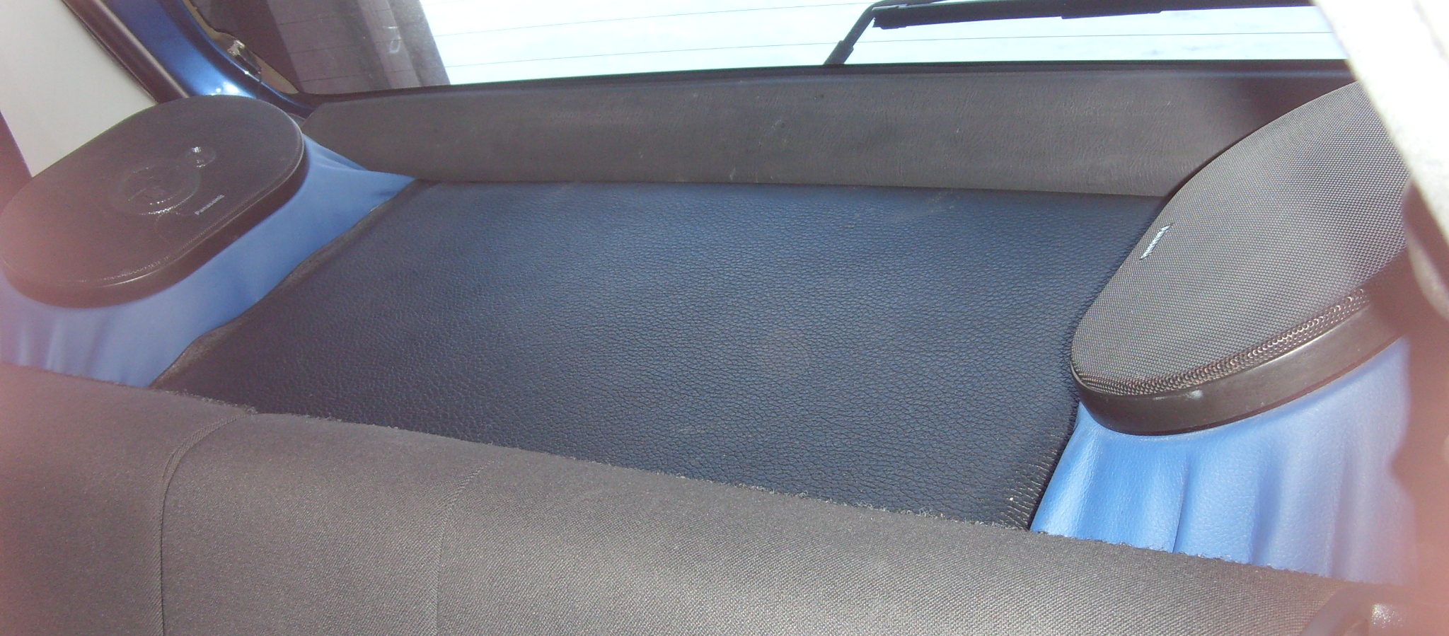

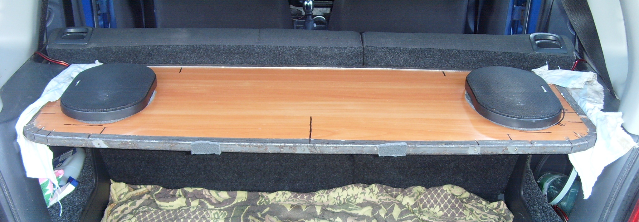

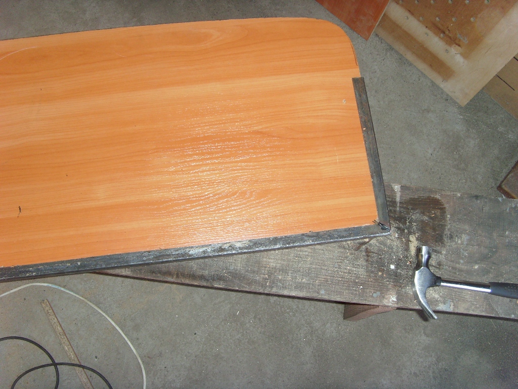

Решил сделать полку под динамики, так как уродовать родную никак не хочу.
снял заводскую, обвел маркером, вырезал лобзиком. Решил проверить на прогиб, оказалось хлипковато и я решил ее усилить, розпелив профильную трубу 20х40 вдоль.
Затем вырезал отверстия нужного размера и обтянул все кожзамом.

zakrya, Красиво. Молодца! ПРидумал быстросъёмный коннектор под провод? Чтоб полку в секунду сдёрнуть, и в гараже положить?

ну профилем усиливать это уже перебор имхо
