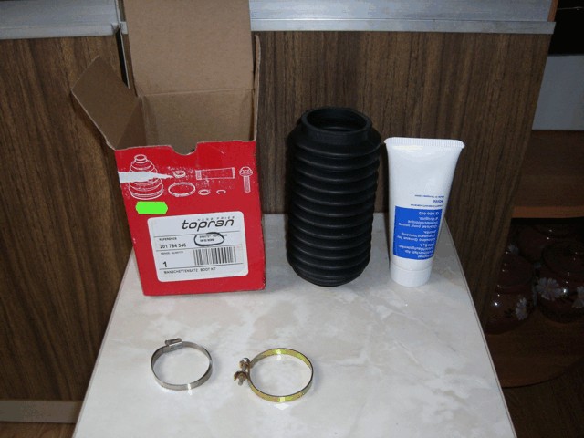

Год назад менял пыльники(какие ставил не помню, но не дешевые), сейчас один порвался в 2 местах. У кого скока ходят они? Купил оба буду менять сегодня. Hans Pries.

Поменял я пыльники. Главное соблюдать очередность сборки-разборки, а то я скобу еще не нацепил, а тяги рулевые прикрутил уже. Один пыльник - дальний был еще цел, но я махнул оба.

Олег2 это что за вазелин в тюбике??? и сколько вылетели тебе пыльники!...

nonamedz, в тубе смазка молибденовая для рейки, пыльники снимешь - увидишь куда ее пехать.
Короче есть просто голые пыльники по 90р за шт, вместо смазки в тюбиках можно думаю литола напехать, хомуты пластиковые(ну догадываешься думаю какие). Я же не зная, что голые продаются, купил каждый почти за 200р. Что входит в комплект - на рисунке. Из всего этого добра я использовал только собсно пыльники и пол тюбика смазки, хомуты можно в помойку сразу.
