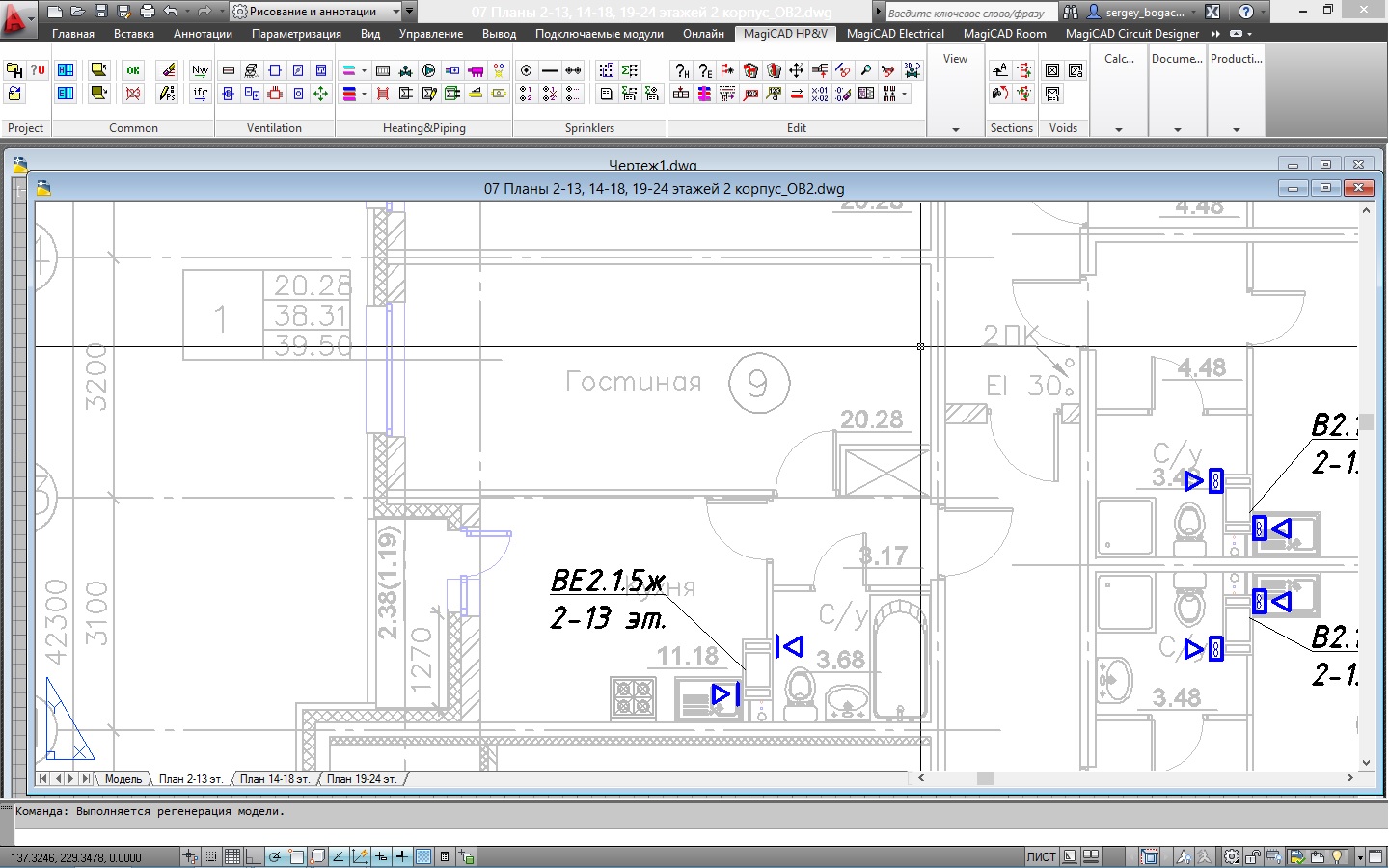

первая вытяжная система - из кухни. Она расчитана на 60 м3/ч, если плита электрическая, и на 1 объем кухни +100м3/ч - если газовая.
вторая вытяжка - из блока санузла. зачастую само вытяжное отвертие расположено в санузле(туалете), а между ванной и туалетом переточная решетка. здесь приняты нормой по 25м3/ч.
в самом простом варианте(так скажем при сдаче дома в 80-х-00 годах)[attachmentid=102468]
ставился бетонный вентблок со со спутниками(для предотвращения перетекания запахов) и решетки обычные 250х150. на чертеже отмечено синим. вентиляция естественная - то есть по житейски - сквознячком - приоткрытая форточка - помещение - вытяжной канал. При этом в документации прописывалось, что приток - неорганизованный за счет неплотностей оконных проемов. правда есть пара ньюансов - опрокидывание тяги. встречается, когда вытяжной канал промерзает. картина маслом - из решетки дует холодным воздухом с улицы.

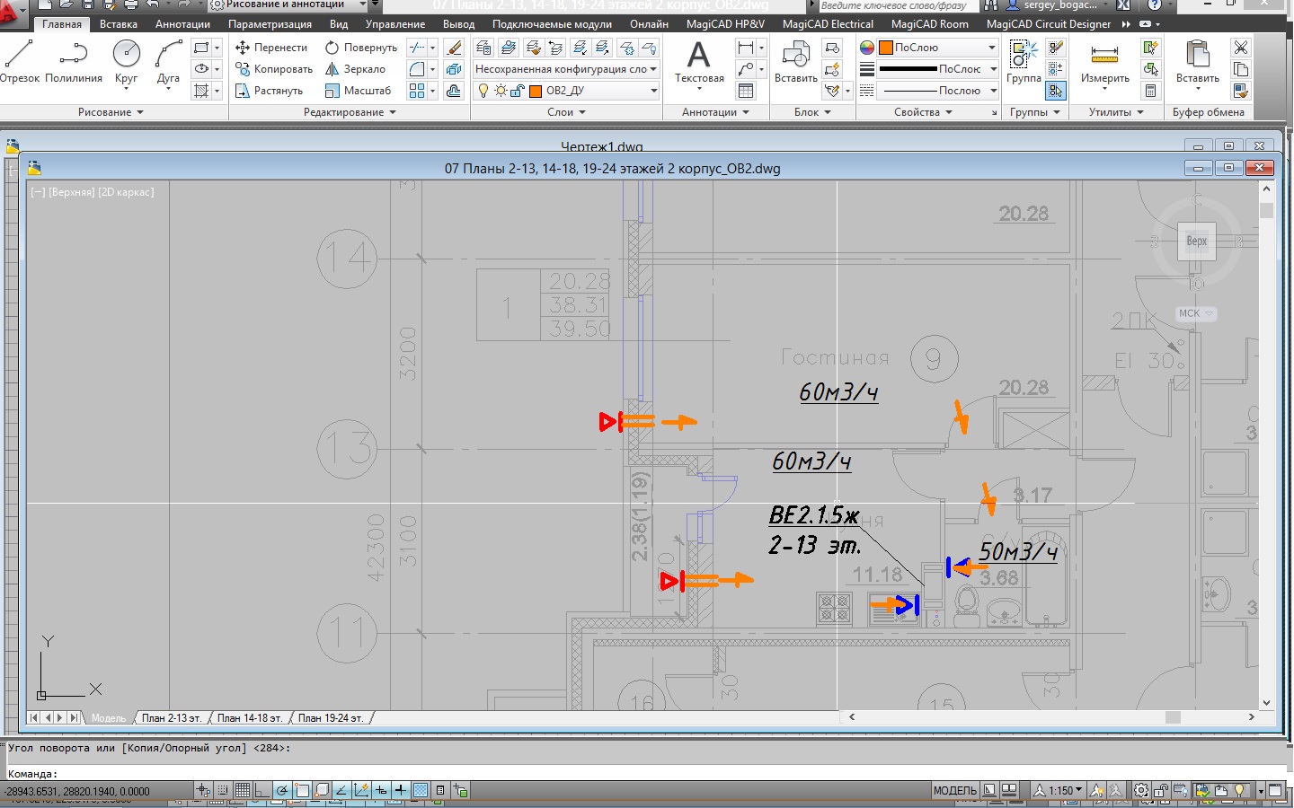

в данный момент все стало сложнее. так как окна у нас плотны - то нам нужен приток. иначе не будет вытяжки. поэтому смотрим пример ниже. КИВ может давать максимальный расход 64 м3/ч.
у нас сумма объемов удаляемого воздуха равна 60+60 = 120м3/ч. (ванную мы не считаем, так как в этом случае воздух для вентиляции ванной поступает из комнаты.то есть минимально мы ставим два клапана. в кухню и в комнату. движение воздуха обозначено стрелками.[attachmentid=102469]
это самый простейший способ организации воздухообмена в квартире.
Блин, почему всего этого не было, когда я делал ремонт и ставил окна? Поставил бы подоконные или надоконные вентблоки с теплообменниками...
