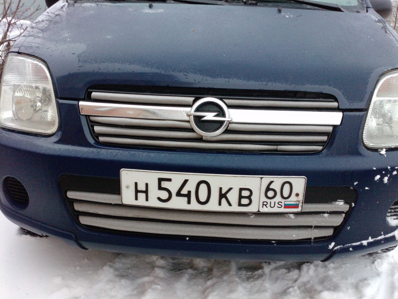

Очень хорошо из изоляционных труб получается и смотрится неплохо, и легко вытащить (вставить) если надо.[attachmentid=118305]

бампер красивый

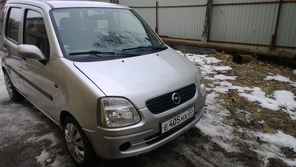

И что в нём красивого? Вроде стандартный бампер

у тебя рейстайл,он выглядит намного симпатичнее чем 2001 год и решетка другая[attachmentid=118308]

Никогда не обращал внимания, в такую решетку трубы не впихаешь, зато мусору меньше летит в радитор rolleyes.gif
