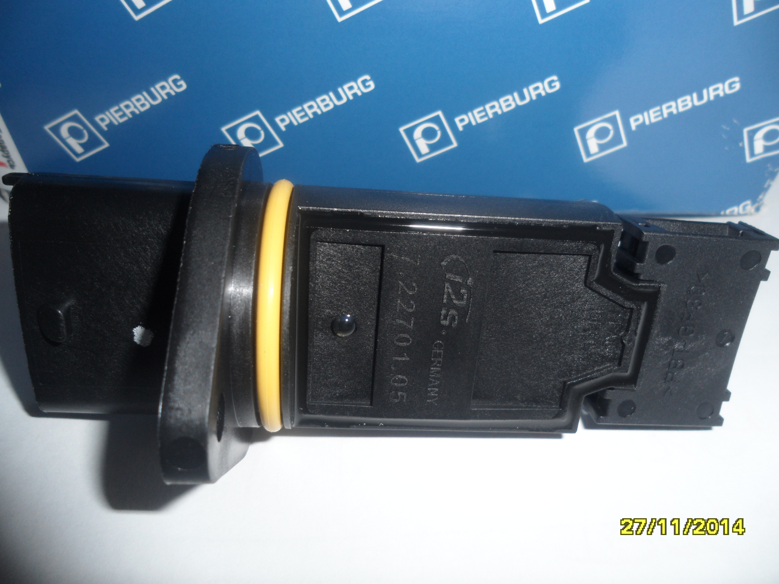

ну что привезли мне новый расходомер фирмы Pierburg 7.22701.05.0 за 70$
поставил... показания в норме 0,98 (на старом было 1,15 .... рабочий диапазон 0,98-1,02)
расход пока не знаю так как надо поездить...
но есть одно но: стали немного плавать обороты... примерно на 700-750 держатся, потом на секунду падают на 500 примерно и сразу назад....
что может быть может кто-нибудь подсказать....?

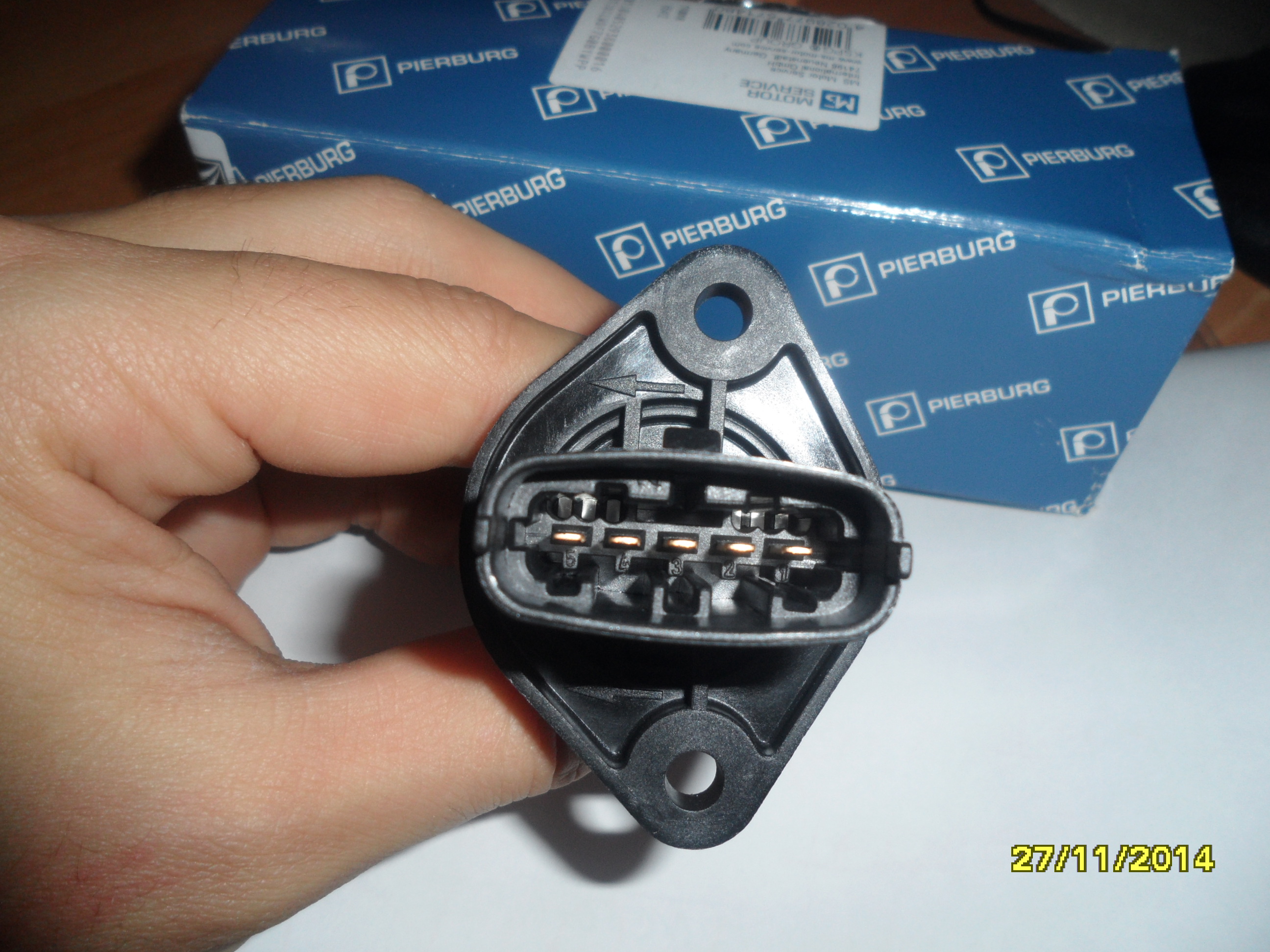

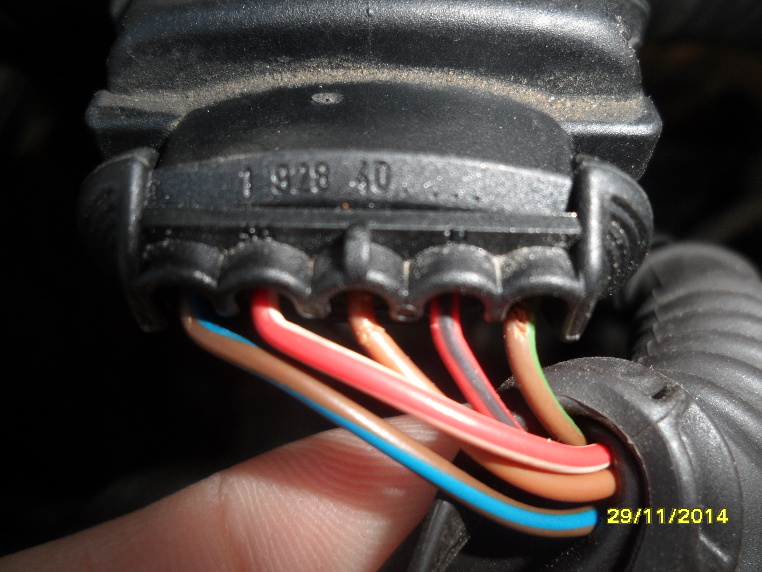

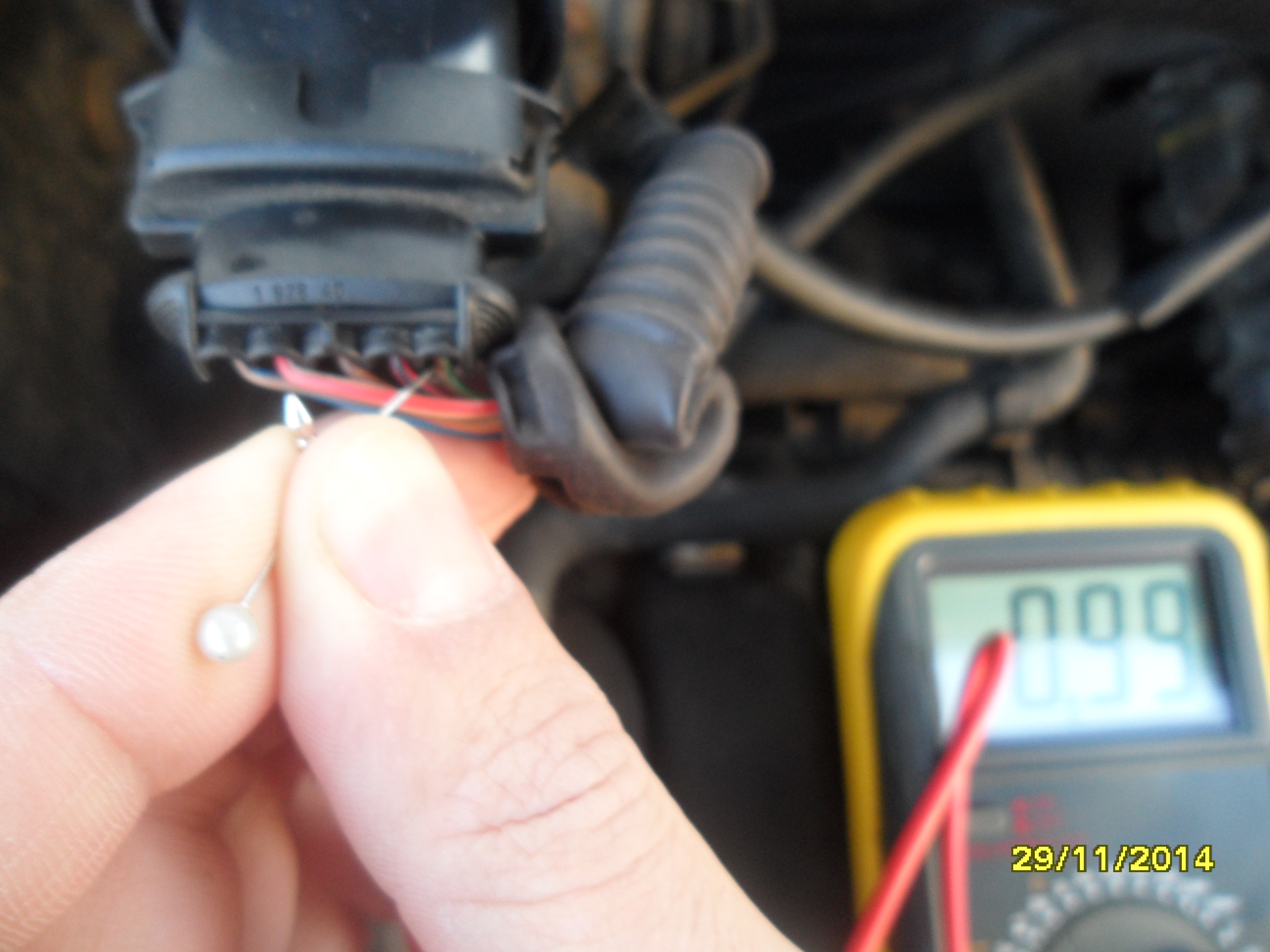

Вот так выглядят у меня провода на фишке:
[attachmentid=117629]
Замер делался так: крайний справа провод КОРИЧНЕВО-ЗЕЛЕНЫЙ - его касаемся тестером, а второй частью тестера касаемся клеммы "-" на аккумуляторе либо КОРИЧНЕВОГО по центру - одно и тоже....

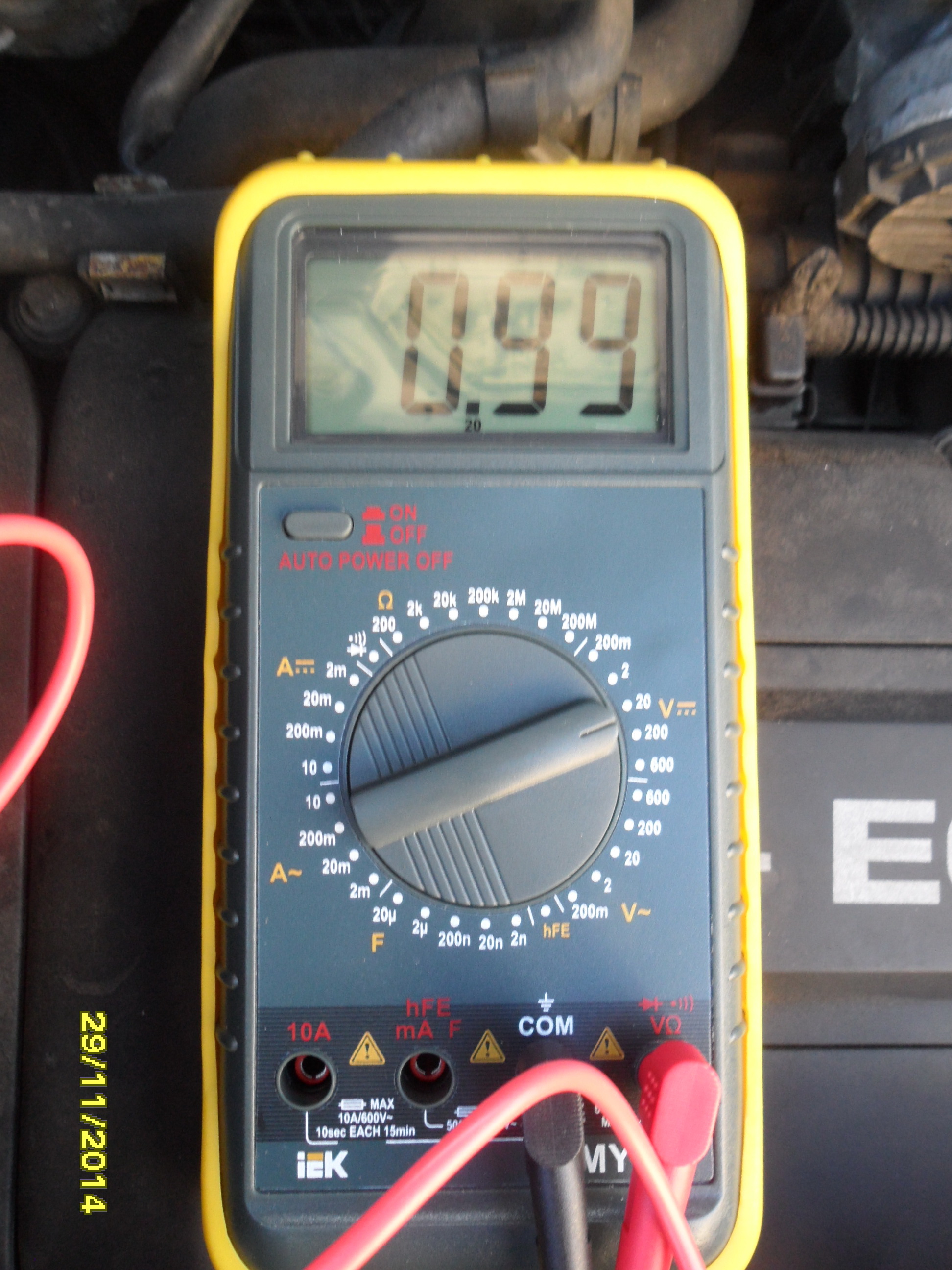

для прокола использовал иголку...
[attachmentid=117630]

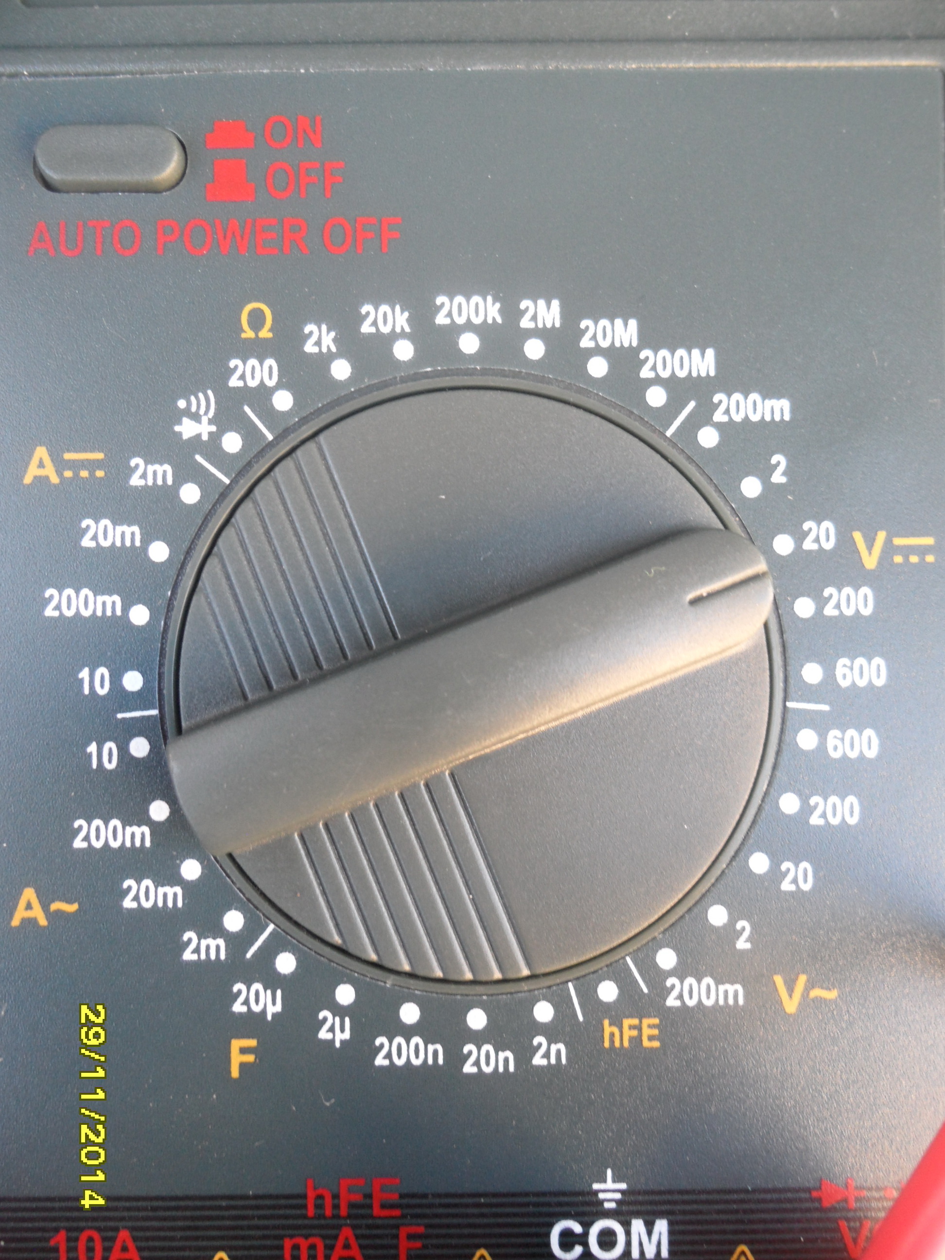

Режим тестера:
[attachmentid=117631]
Результат замера:
[attachmentid=117632]
Показания должны быть в диапазоне от 0,98 - 1,02
Все что больше, либо меньше говорит о том что ДМРВ вышел из строя и работает не корректно...
На моем старом показания были 1,15 .... на новом 0,98-0,99
САМОЕ ГЛАВНОЕ - ЗАМЕР НУЖНО ДЕЛАТЬ ПРИ ВКЛЮЧЕННОМ ЗАЖИГАНИИ!!! (заводить машину не нужно - просто повернуть в первое положение чтобы приборы заработали....)

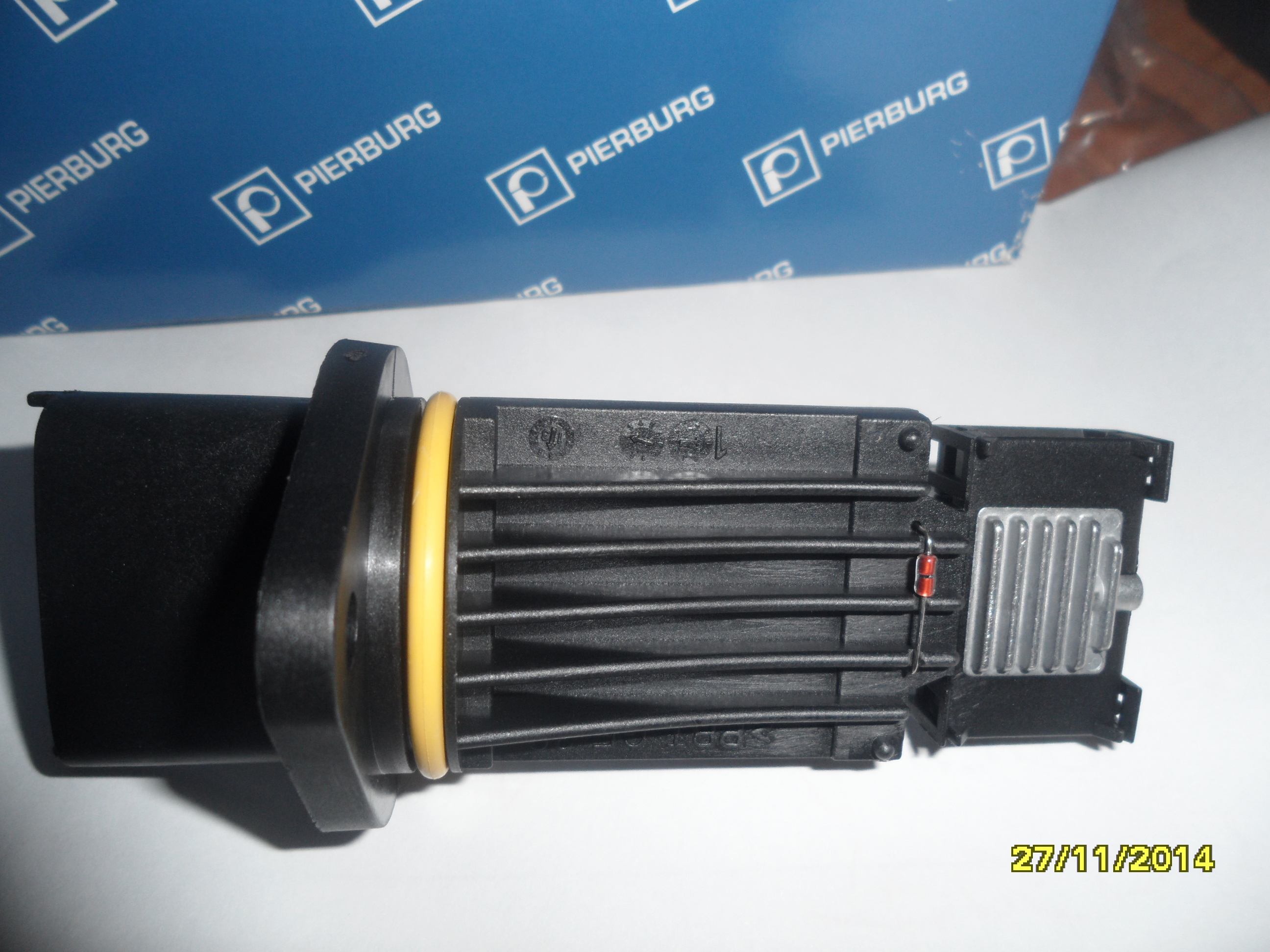

Вот так выглядит новый датчик:
[attachmentid=117633]
[attachmentid=117634]
[attachmentid=117635]
[attachmentid=117636]
