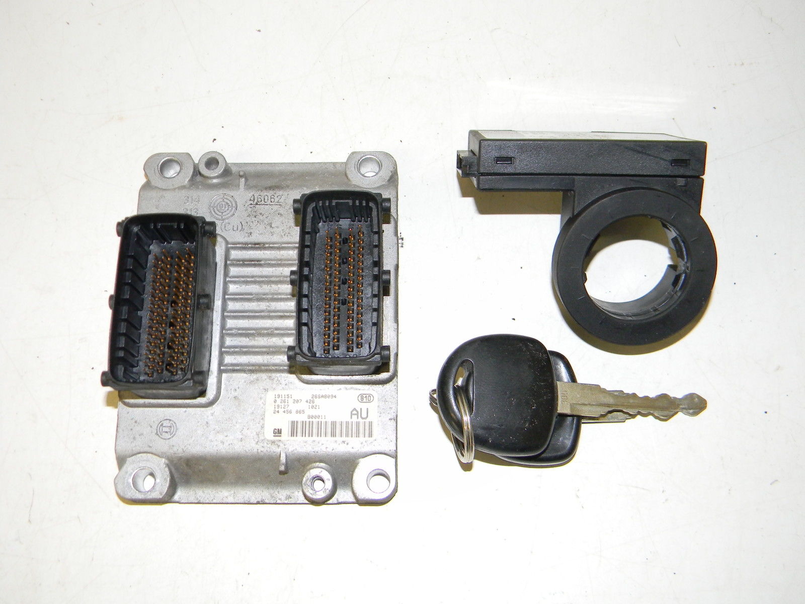

1. Где находится блок, который принимает сигнал от ключа
2. Суточный пробег есть вообще или нет? приборка с тахометром, пимпочка для сброса есть, но при нажатии ничего не происходит.
#1490 valli
valli
  • Cообщений: 178
  • Город:Эстония Нарва
  • Интересы:Opel Agila 1.2
  • Автомобиль: Opel Agila A Z12XEP Twinport 1.2 59KW 80PS 1229 f13
Отправлено 07 Май 2015 - 18:09
пимпку кратковременно нажать будет "А" пробег, еще нажать будет "Б".
Долгое нажатие- сброс.
По поводу блока не в курсе , вроде в колонке, т.к на ибее продают комплект: ключ с чипом + вот этот блок с кольцом под замок.

вот этот блок
[attachmentid=121619]
правда стоит не слабо, 169 евро.

ну да иммо привязывается к мозгам вроде,но при нужном оборудовании можно и привзать ключ к старым мохгам
