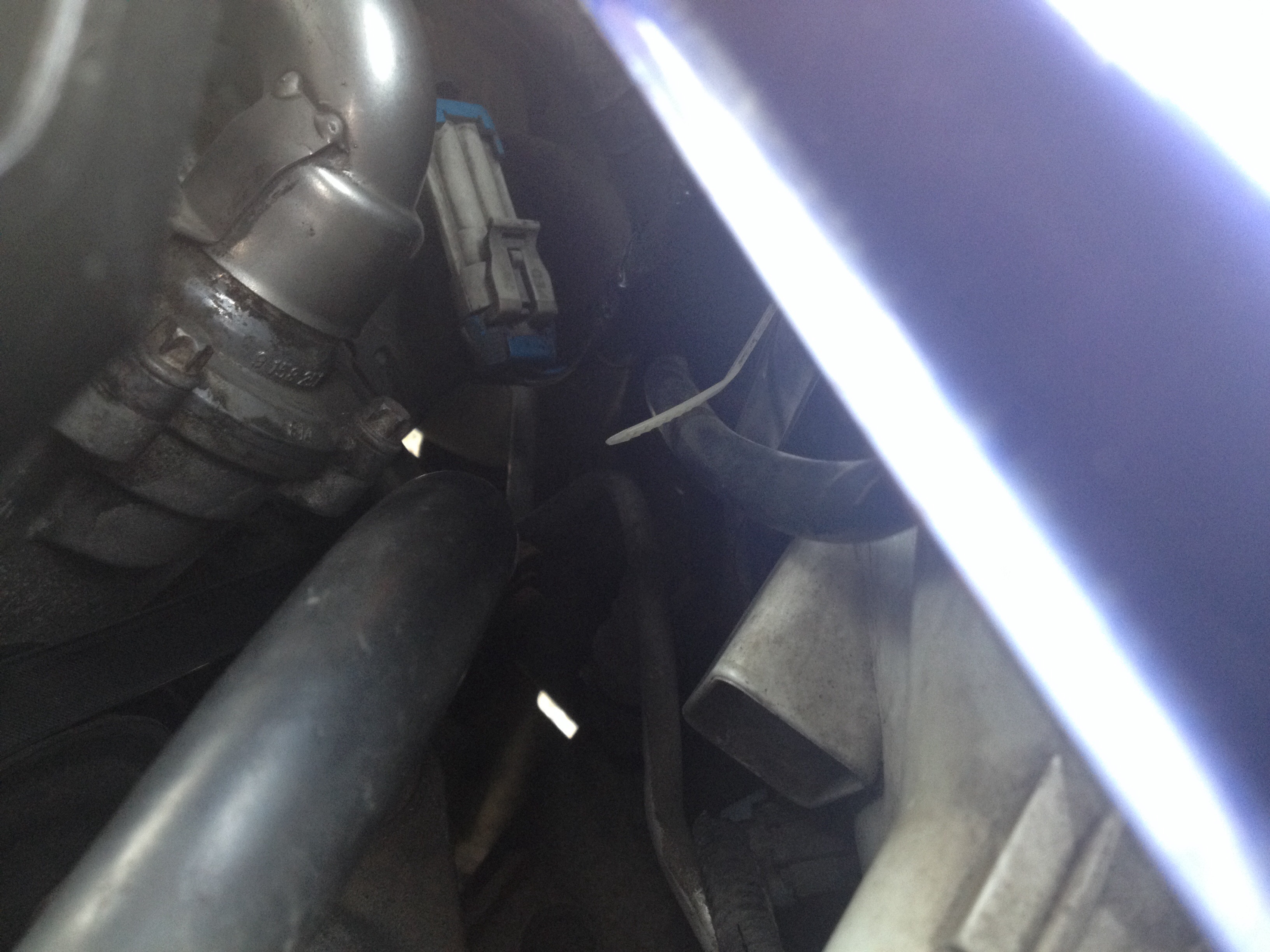

Добрый вечер, уважаемые форумчане!
Подскажите за что отвечает соединительный штекер (фото прилагаю), который находится в районе термостата, ремня генератора, т.е. в переди левой стороны двигателя. Обламывается от него провод и не могу понять за что он отвечает. Второй раз уже его спаял, случайно увидел, но когда обломался не понятно. [attachmentid=122326]

у меня вообще такого штекера под термостатом нет...а куда он идет?

Отправлено 14 Июнь 2015 - 08:04
На компрессор кондиционера по-моему очень похож
Очень возможно.
Есть догадка, но нужно проверить. Последних пару дней, двигатель при добавлении газа начал "тарахтеть", такое ощущение что растянулась цепь, но это то появляется, то пропадает.
Запаял сейчас провод на штекере и появилось ощущение, что "тарахтение" пропадет, хотя возможно это мечты.
Данный штекер не может быть связан с "тарахтением" двигателя?

Цитата(Раф76 @ 14.6.2015, 9:47) Просмотр сообщения
С работой мотора думаю не связано.
А кондей работает?
Нет, не работает, т.к. не заправлен. Утечка в компрессоре, прокладка внутри сгнила. Заправишь на месяца два хватает,но не заправляю так он мне не нужен.

у меня кондея нет и мотор такой же.... когда мотор перебирал... то этот провод идет сразу под термостат - там какой-то датчик на корпусе вкручивается.... может температурный какой...
Посмотрел на схеме в Existe, может это штекер датчика ограничения детонационного сгорания?
Как следствие и двигатель начал "тарахтеть" при работе "газом".

все возможно..у меня датчик детонации находится у стартера
Завтра, ближе к вечеру, буду знать, отпишусь.
