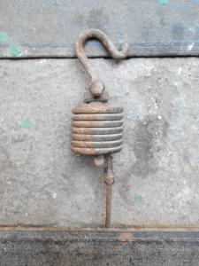

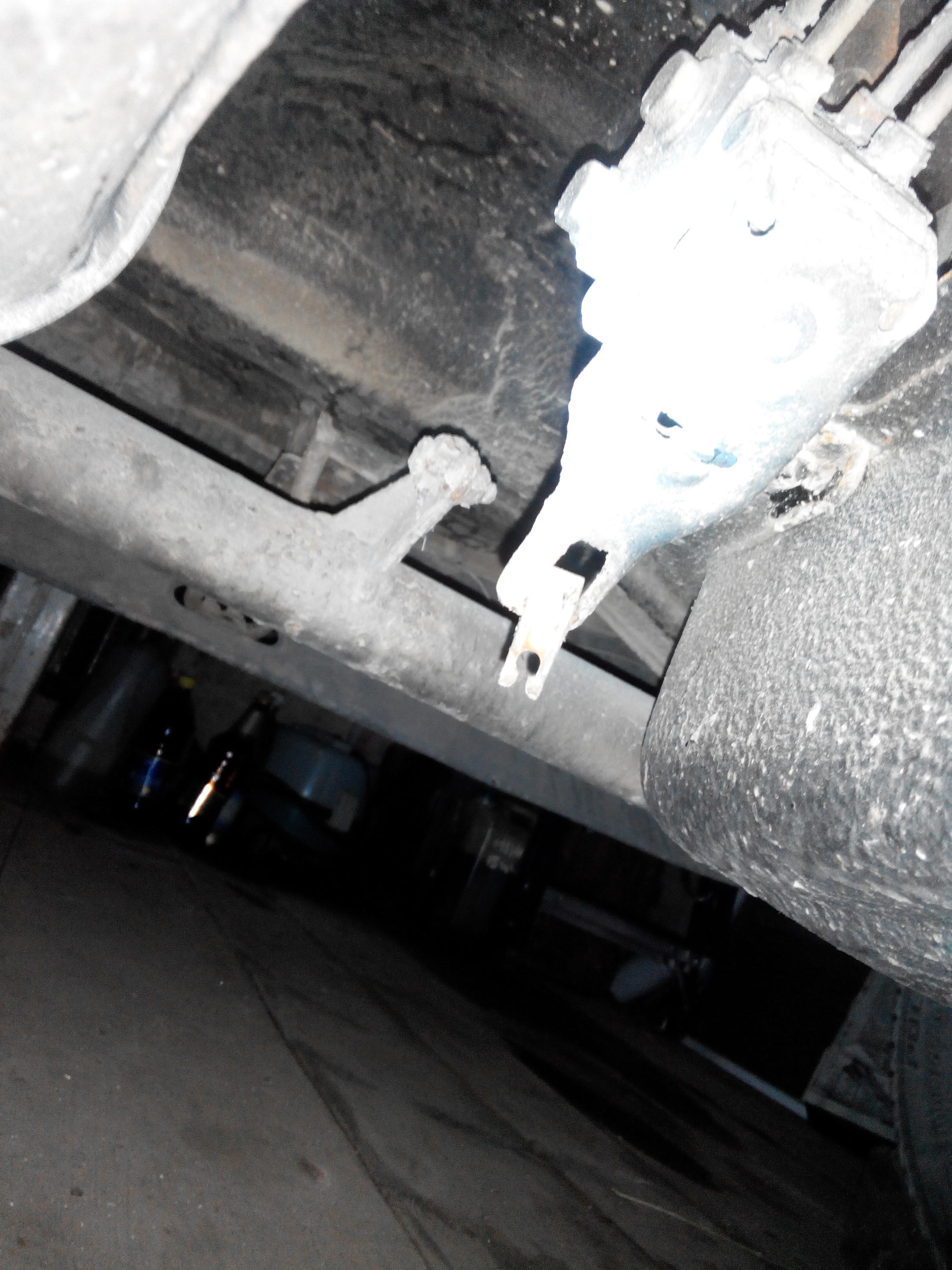

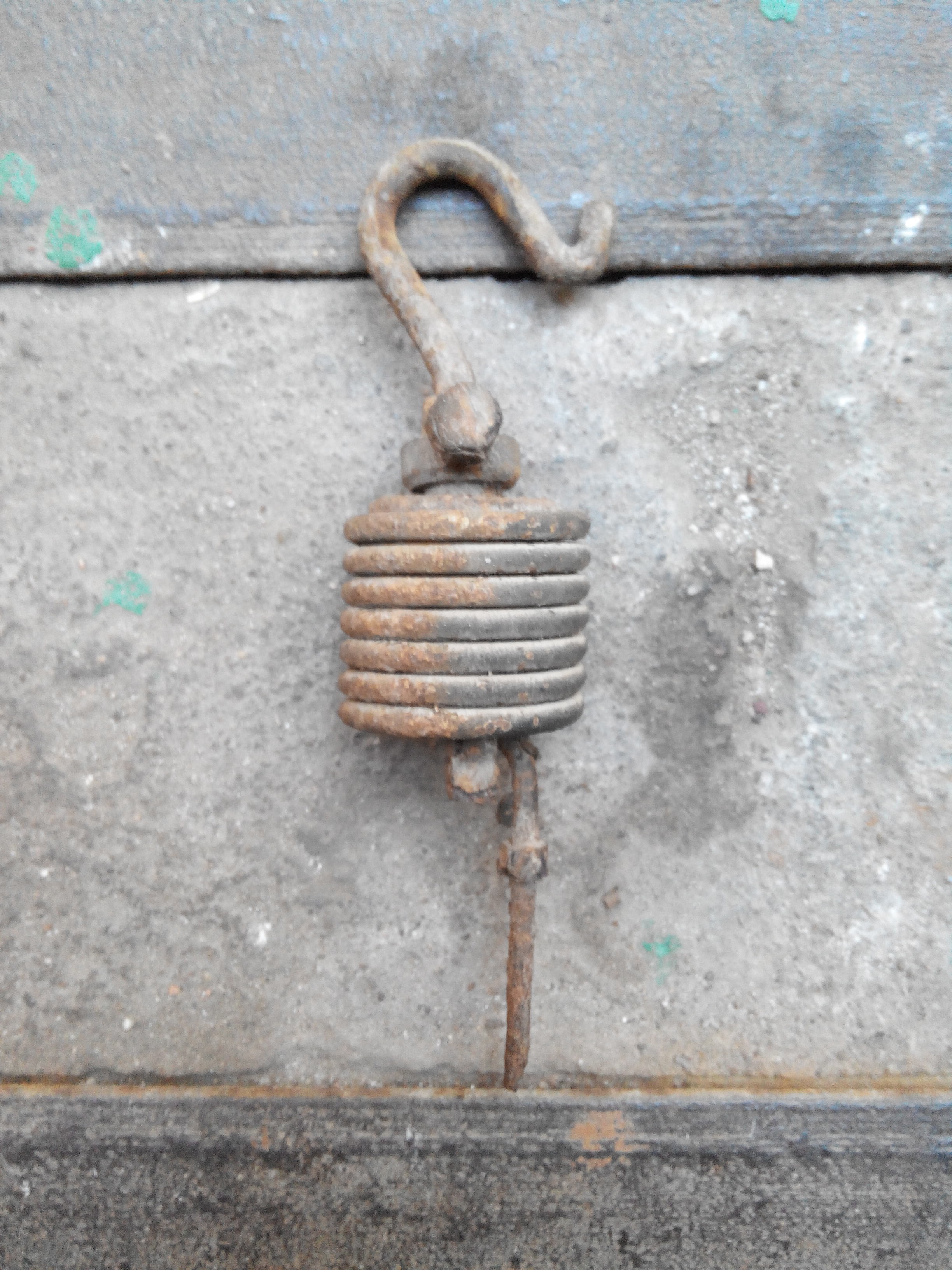

#1551 Rasto4nik
Rasto4nik
  • Cообщений: 399
  • Город:Минск
  • Автомобиль: Agila 1.0 white 2001 z10xe
Отправлено 20 Август 2015 - 19:28
Вчера заметил что обарвалась пружина сзади снизу. Но так и не понял для чего она нужна.
[attachmentid=123918]

Отправлено 20 Август 2015 - 20:45
оНА уравнивает тормоза передние и задние от зависимости крена (вперёд/взад) и развески машины. Проще говоря, на пустой авто ты тормозишь и она кренится вперёд, при этом задняя ось "разгружается". Для эффективного торможения нужно "все 4ре колеса блокировать", а не только передние. ...Эта пружинка следит за балансом и переключает регулятор контуров.
Както так...

Отправлено 20 Август 2015 - 21:02
И как быть? Чёт на элкатсе не нашёл такую деталь. Может код есть?

Отправлено 21 Август 2015 - 07:00
В тормозной системе ищи. Рядом с регулятором давления на задней оси. Должно быть.

Отправлено 21 Август 2015 - 08:42
Отдельно как я понял она не продаётся. Только в сборе с главным регулировочным цилиндром. Засада.
