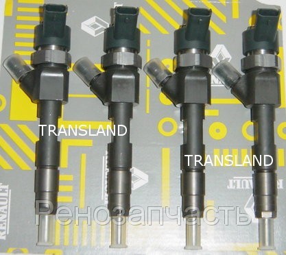

#31 vectra20
vectra20
  • Cообщений: 317
  • Город:Киев(Ирпень)
Отправлено 02 Сентябрь 2010 - 20:41
Цитата(Zhuravlev @ 2.9.2010, 15:55)
дизель сервис на московском после бауцентра перед мостом направо.
Подскажешь еще место где есть спецы?
послушай,может конечно бред, а глянь маркировку форсунок.
Может перед продажей меняли,да и от 2,5 всунули.
Будут переливать.Они по производительности дают больше.
Ну смысл понял.............
Подчинённый, перед лицом начальствующим, должен иметь вид лихой и придурковатый, дабы разумением своим не смущать начальство! © Пётр I от 09.12.1709г.
#32 цупа
цупа
  • Cообщений: 361
  • Город:Украина, Донбасс, Дружковка
  • Интересы:откровенный бездельник
  • Автомобиль: Opel Vivaro 1.9 DTI 2002г. пассажир
Отправлено 02 Сентябрь 2010 - 20:50
Кажись должны стоять С 146 BOSH
...только что в привате подсказал Юра70 - 0 445 110 146

Посмотрел форсунки. они такие как и сказал Юра 70, то есть с 1.9. но они все ржавые ужасно!!!!!!!! живого места нет. все 4 рыжего цвета.
на 1 цилиндре по ходу движения слева был перетерт провод до жил. я его заизолировал. сижу на работе пока поэтому проехать не смогу. если что то измениться, то Слава яйцам как говориться.....Что скажите по поводу ржавчины? Изображение
