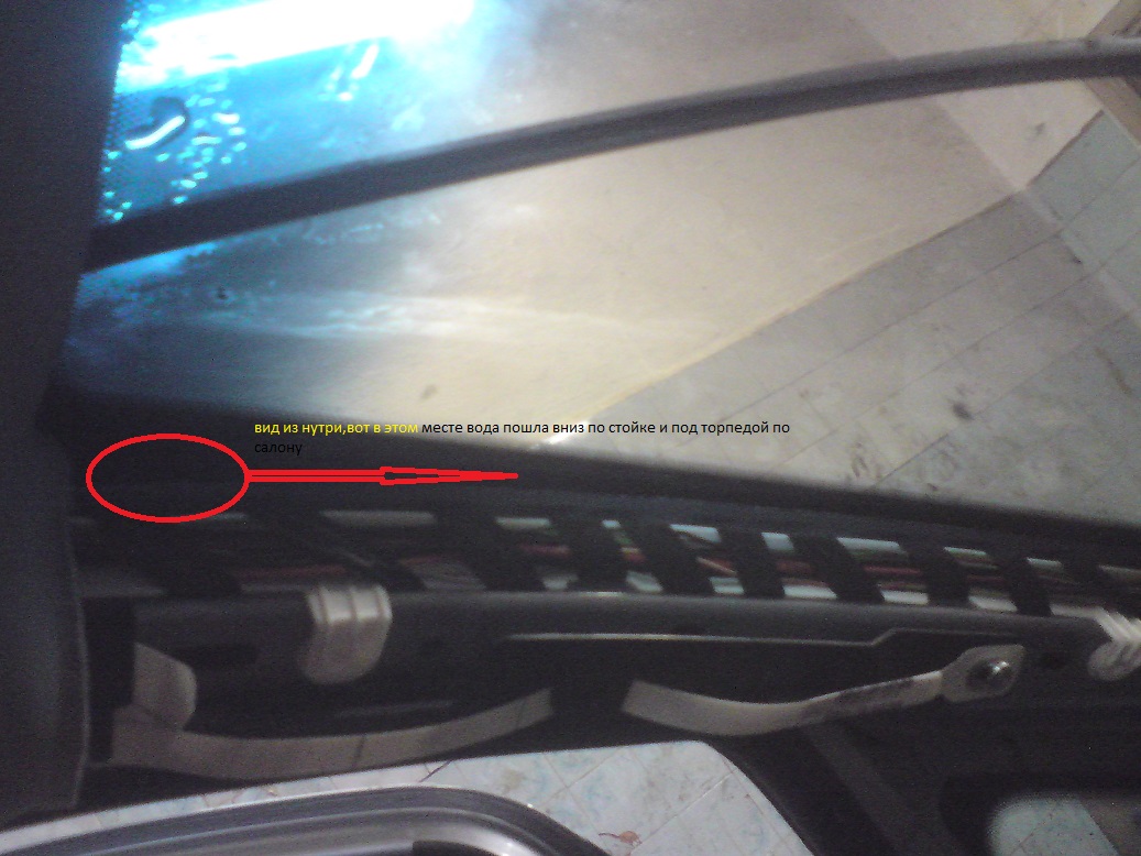

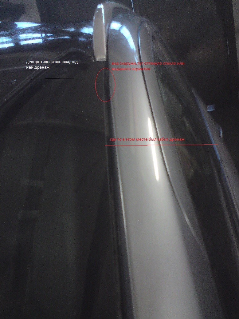

Решил отписаться тут,в другой теме писал про протечку воды в салон,так вот сегодня нашёл беду,всётаки в одном месте откл стекло(лобов)фото ниже.Причину вычислил,скраю лобовухи стоит декоративная вставка,под ней идёт дренаж с крыши(так у меня со стекл. крышей),так вот он забился на расстоянии 20-25 см от верха и вода стояла под стеклом,перед новым годом были морозы(это всё сопоставление фактов) и водой вернее льдом стекло и(или) герметик давануло,герметик в этом месте(под стеклом) потёк.Поехал к стекольщикам,конечно сразу вердикт переклеивать стекло,но я их попросил пока залепить это место,думаю до весны(тепла и сухости) дотяну.Делал утром,пока сухо,а дождь валит целый день.Вот такие бывают чудеса.
