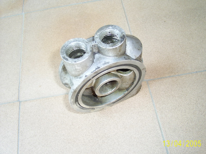

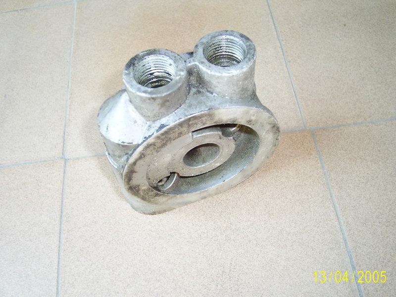

это не разные масло насосы,а один и тот же, просто между корпусом насоса и фильтром стоит проставка для отвода масла.завтра сфотаю выложу(если в гараж попаду)
даже если не найдешь такую хрень, вместо датчика давления врезай тройник,от него запитаешься(мнение может быть ошибочно).

Отправлено 04 Июль 2009 - 17:54
вот она , эта девайсина!
[attachmentid=36719] [attachmentid=36720] [attachmentid=36721]
