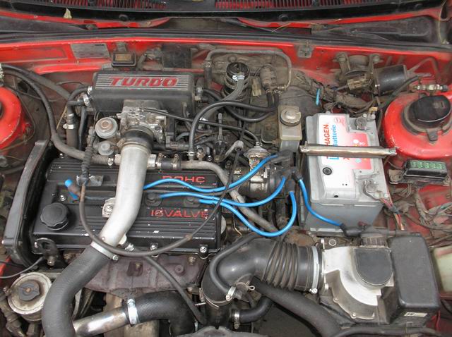

Вот Вот. У меня когда была Аскона 16N я даж не думал об этом, хотя хотелось. А вообще мне сказали, что турбина хорошо себя чувствует с 16-ти клапанным мотором. У меня щас Мазда с таким мотором(инжектор) и турбиной (завод) - ДОВОЛЕН НА 110% ar.gif
