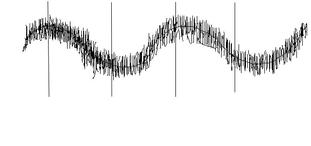

Ну вот я наконец нашел и исправил неисправность в своей машинке.
Что было:
На неделе мы с моим другом пошли к его машине (Opel Corsa c у него тот же движок что и уменя.) с осциллографом, мы с ним делаем интересный прибор для автолюбителей, и нужно было посмотреть кое какие процессы в машине, заодно я глянул сигнал с ДМРВ.
Вчера посмотрел и в своей машине сигнал с ДМРВ и увидел что он не такой. С ДМРВ идет постоянное напряжение на холостых ~ 1.3 вольта , и на его фоне синусоида с всплесками зажигания – Форма синусоиды чистая. У меня же было вот что: см. рисунок с низу.
На синусоиде высокочастотный помехи большой амплитуды, и всплески зажигания. Рисовал от руки.
Ну что же надо менять ДМРВ. Но я захотел попробовать одну мысль: Поставить фильтрующий конденсатор на сигнал. Между Коричнево-зеленым (сигнал) и Коричневым (земля) проводами повесил 2.2мкф. Поставил то что нашлось под рукой. Синусоида стала чистой и на взгляд не изменила формы. Сбросил клемму с аккумулятора убрал ошибку. На следующий день то есть сегодня, нужно было покататься. Завелся, машина прочихалась, компьютер адаптировался, и я поехал. Все исправилось, появилась динамика. Кода остановился не выключая двигатель, обратил внимание что, не слышу двигателя на холостых, выйдя из машины услышал только щелчки инжекторов, пропал дизельный звук! Все вернулось в норму!
Не повторяйте такого. Не советую ставить кондер и портить изоляцию проводов. (редакция от 30.10.07)

#32 berkut
  • Cообщений: 16 585
Отправлено 27 Май 2007 - 07:55
интересно, а на долго этого хватит, может стоит еще немного порыть и найти источник помехи. если я правильно понял, то причину надо искать или модуле зажигания или просто в плохой массе.

Теоретически если неисправность не в этом, то сегодня загорится чек. Не спорю, и буду рыть дальше. Сигнал с высокочастотной помехой может быть и по питанию «питание шумит», к датчику ДМРВ подходит 12В, 5В, 3В. А импульсы зажигания были видны и на исправном ДМРВ

#35 ded M
ded M
  • Cообщений: 1 592
  • Город:Киев, Украина.
  • Автомобиль: Мерива 1.6 мкпп
Отправлено 27 Май 2007 - 13:04
rolleyes.gif Пока писал пришло Ваше сообщение......
Просмотрите питающие напряжения на предмет помехи.
Проверьте не проложен ли жгут с проводами от датчика вблизи ВВ проводов.Мало ли.....
Вы уверены ,что помеха идет от ВВ блока ,а не от генератора?Земля ВВ блока?
На радиоприемнике эта помеха не прослушивается?
Понятно,что кондер вносит погрешность в измерительный тракт и его надо стремиться убрать.Попробуйте его пока уменьшать....Измерения проводите непосредственно относительно земли датчика! По методике...Смотрю методику тестирования ДМРВ на двиг ВАЗ 2111.Ничего особенного там нет-чтение ошибок,проверка контактов на датчике и БУ ,целостность кабеля,проверка трассы жгута.....Пока ничего другого в голову не приходит.Удачи!

#38 Sergey_
Отправлено 28 Май 2007 - 05:44
Цитата(ded M @ 28.5.2007, 3:56) Просмотр сообщения
Не понимаю откуда у Вас синусоида .Из Вашего рисунка не понятны уровни помехи по отношению к полезному сигналу.
Возможно, осциллограф был установлен на максимальную чувствительность и ловил наводку от сети.
Убирайте кондер.Он убил динамику изменения сигнала....
Не обязательно. Не зная входного сопротивления, невозможно определить постоянную времени цепи данного датчика. Вполне возможно, что ее значение осталось приемлемым. Тем более, судя по сообщению Sany, машина "поехала", значит, положительный эффект есть.
#39 Sany
Sany
  • Cообщений: 103
  • Интересы:Программирование, Радиоэлектроника
  • Автомобиль: OPEL AGILA 1.2L
Отправлено 28 Май 2007 - 10:24
ded M! Спасибо за бесценную информацию по осциллограммам. Сегодня вечером в машине все рассмотрю внимательней. Если получатся, выложу фотографии осциллограмм.
Синусоида присутствовала на исправном ДМРВ. Правда была очень маленькой амплитуды. На моем же, она была раза в 3 больше, на рисунке я конечно увеличил ее. Я только не увеличивал помеху. Помеха была похожа на ссылке «Биение шкива КВ», амплитудно-модулированная. Синусоиды с Лямбда-зонда не было, Постоянный уровень, сейчас не скажу какой - обедненная или обогащенная смесь. Вечером уточню.
Кондер надо снимать. Это точно.
