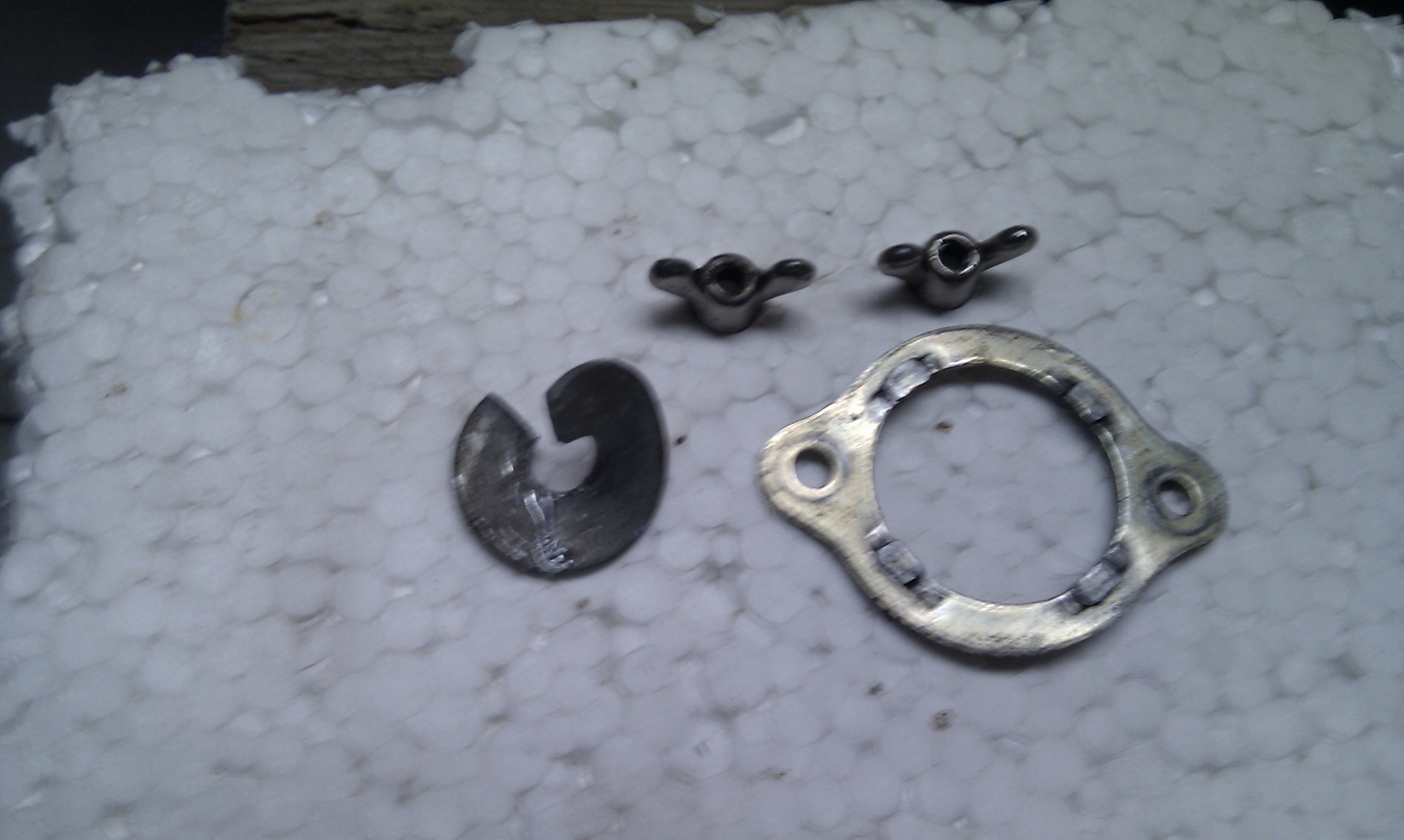

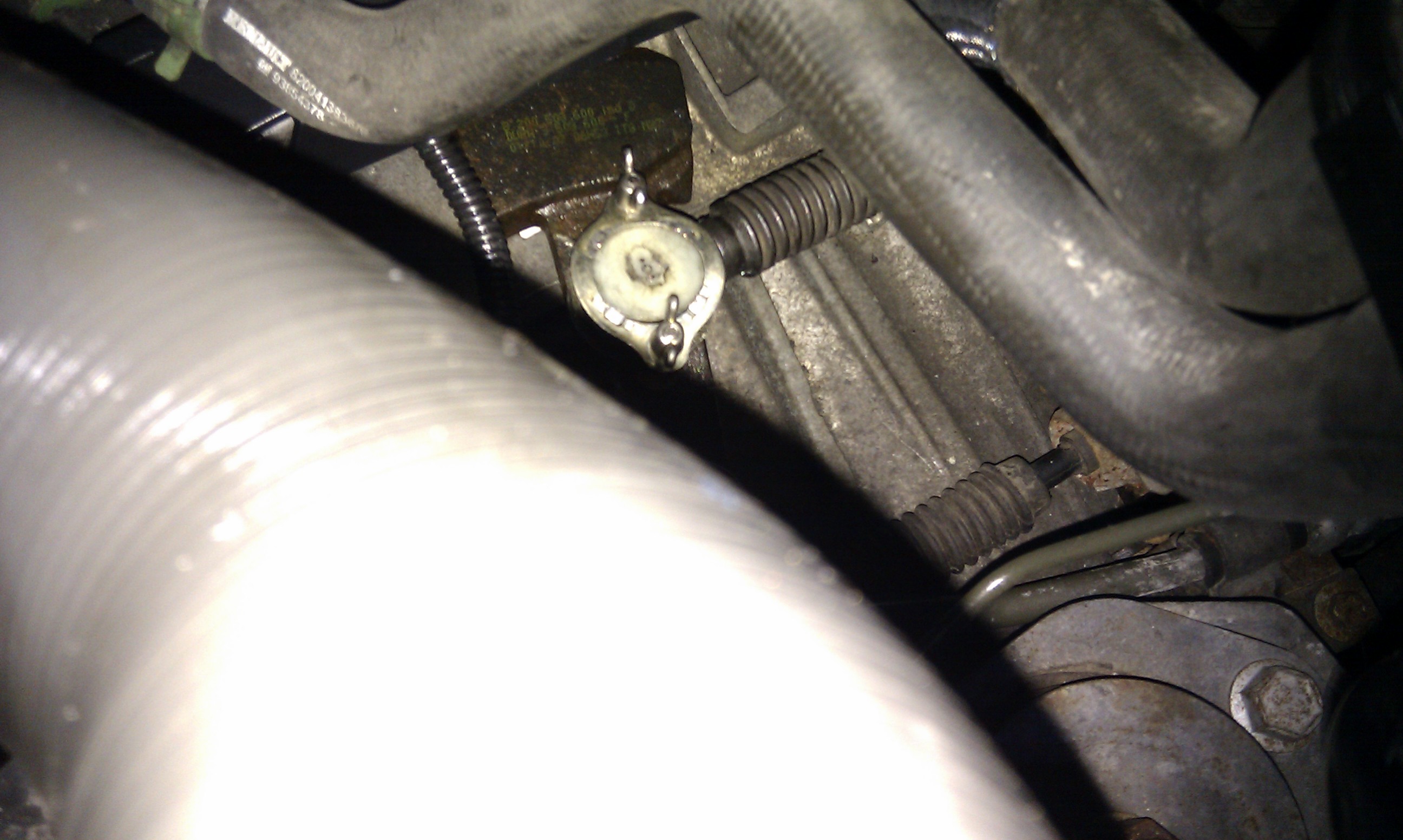

Подскажите пожалуйста,сегодня слетел тросик переключения скоростей с левой стороны если стоять лицом к капоту,как закрепить его он у меня был прикручен проволокой,надеваю его на место,стоит только тронуть за рычаг кпп и он слетает.Как закрепить по надежнее?
Друг, я сделал следующим образом.
Старое вафельное полотенце, точнее уже была гаражная тряпка.
Вырезал как пачка сигарет кусок, сложил его в двое, капнул по середини моторного масла.
Подложил на капроновую втулку и одел на рычаг кпп.
Уже скоро будет как год, все идеально рабоает и больше не беспокоит.
Удачи.
