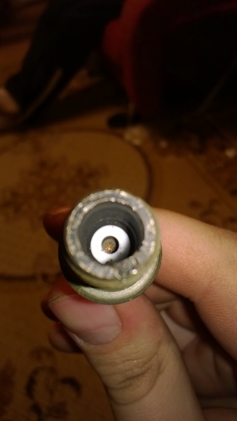

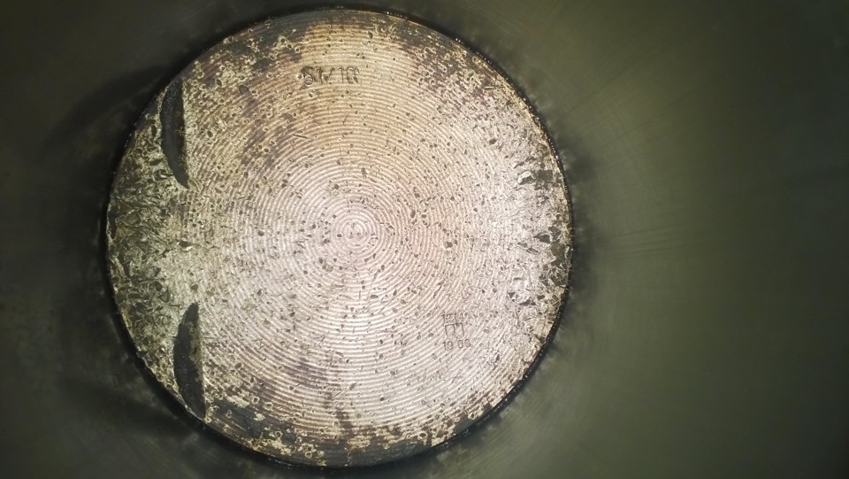

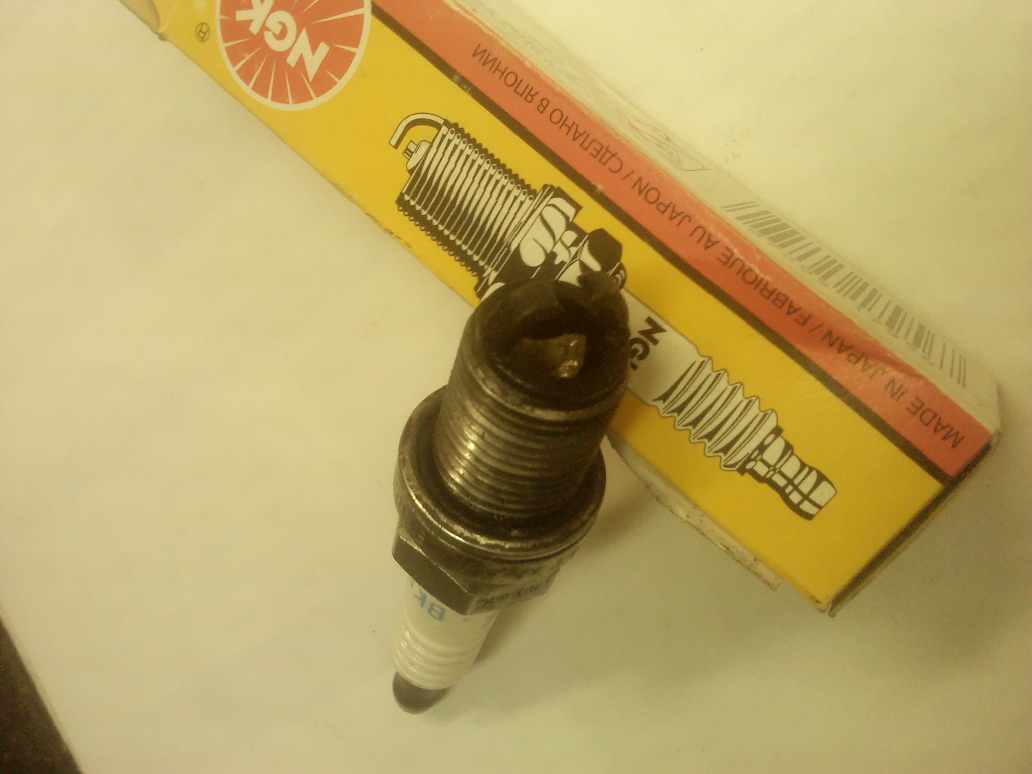

Бензин нормальный просто электрод приварен, похожее на какую-то порошковую сварку. По ней и развалилось. Разобрал вторую такую же свечу и убедился.[attachmentid=88962] [attachmentid=88963]
На втором снимке слева на электроде видно место сварки.
Вопрос в другом - где этот электрод болтается? В цилиндре или в катализаторе?
И как клапана?
Кто что может посоветовать?

для начала мерять компрессию. если именений нет, масла не жрет, тяга в норме, то считать что ничего и не было и зря в мотор не лазить....имхо
и проверить не остался ли электрод в цилиндере: поднять поршень и пошарить гибким магнитом через свечной колодец, хотя он может и не магнититься(
можно еще в суд подать на магазин и потребовать оплату убытков...

Проверил компрессию. По всем трем цилиндрам в пределах 14 - нормально.
Лишних звуков и стуков при работе двс не обнаружил. Проехал 50 км - вроде все нормально.
В сервисе сказали, что и не такое движок "выплевывал", особенно на карбюраторных, когда они случайно оставят то винт, то гайку...
А за 50 км езды (сколько раз поршень туды-сюды) если-бы что то
и было, то уже точно случилось... Похоже БОГ моловал... Опель РУЛИТ! loveopel.gif loveopel.gif loveopel.gif

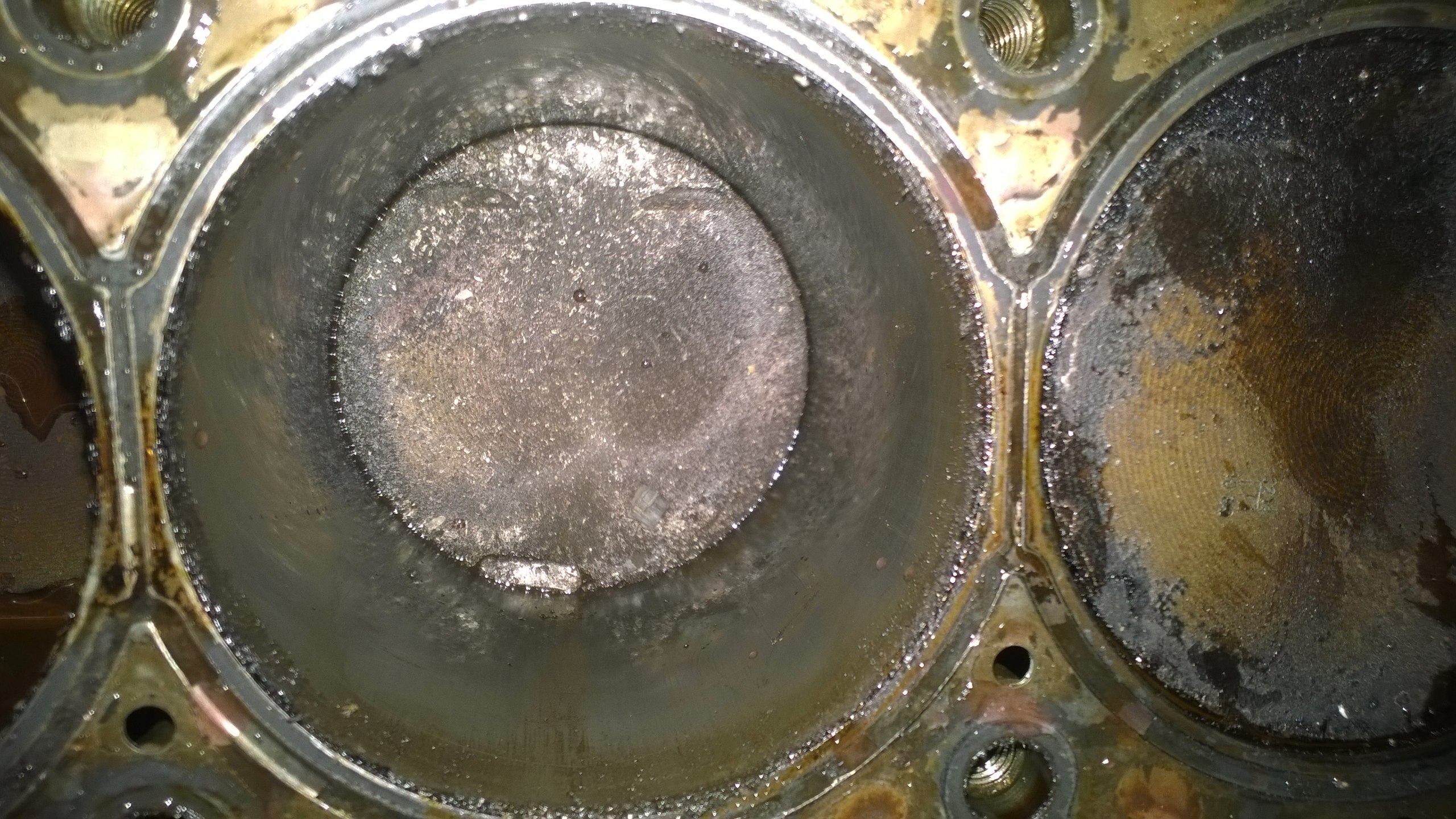

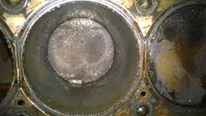

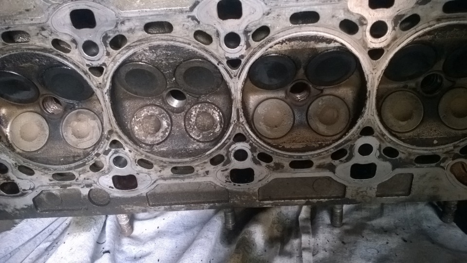

Че ребятки свечи Beru менял 20 тыщ назад,хз чей косяк мой или их,но по хорошему я считаю что свеча должна уменьшать зазор,и какой бы ни был пробег не должен бляха муха отваливаться электрод... решил не рисковать,машина затроила и даже сама заглохла через пол минуты на светафоре.. потом заводил (зря)он работала но звук металла был
Вот разобрал зеркало целое,покоцало поршень,жить будет...голова у меня кривая,отдал на шлифовку.... все ровное теперь
короч не экономте на свечах я из за 500 рублей попал на 8рублей...

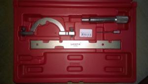

пришлось купить набор для выставления зажигания за 1700 у официалов 2500....а мне пригодится)первый раз разбирал,незаменимый опыт,дай бог сил собрать rolleyes.gif
