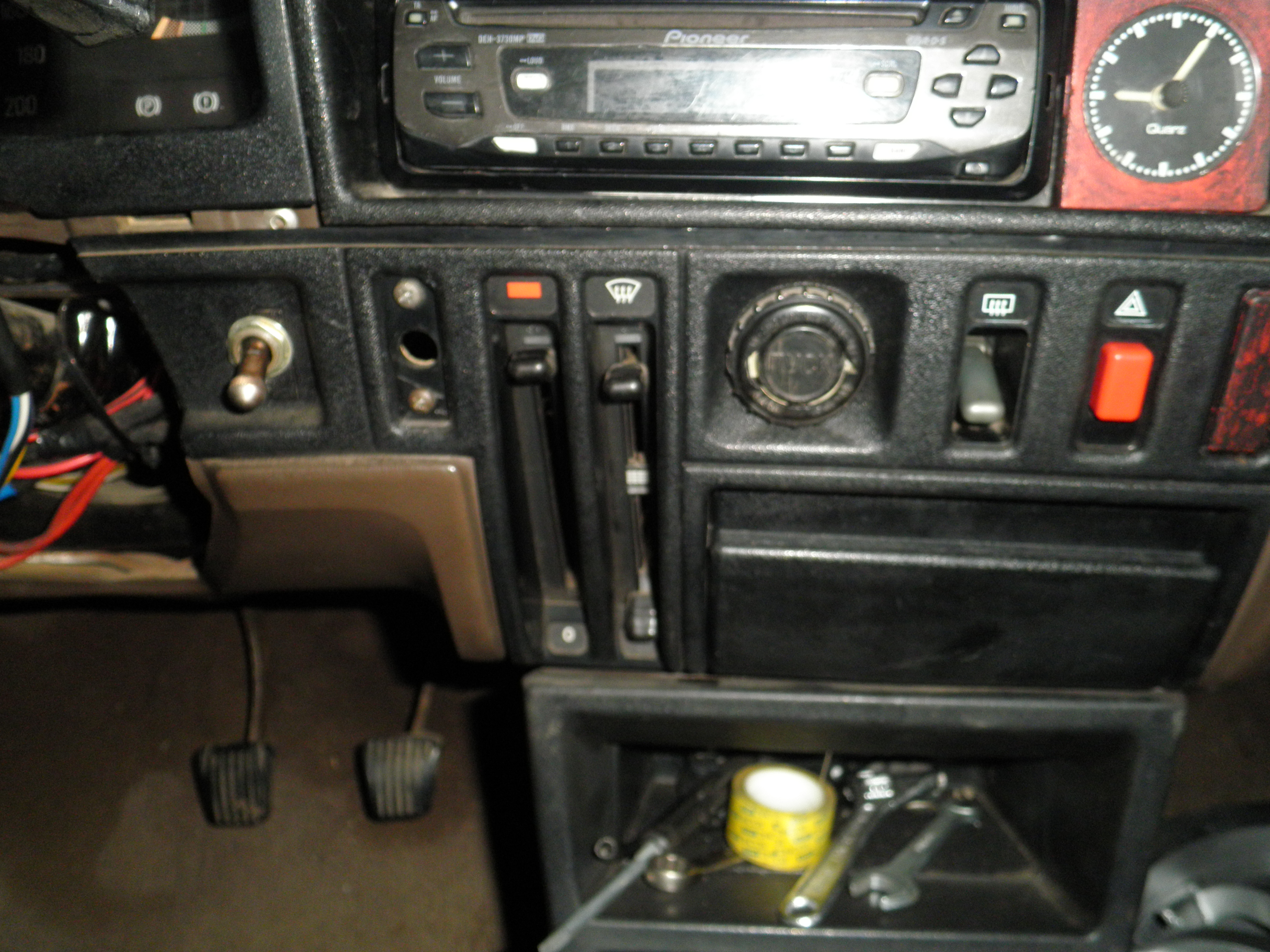

доброго дня.у меня стоит тумблер включающий зажигание,затем нажимаю кнопку с надписью "Пуск" и крутится стартер как машина завелась отпускаю кнопку.фото выложу завтра

Отправлено 07 Декабрь 2012 - 19:30
Цитата(dim1977 @ 23.11.2012, 15:50) Просмотр сообщения
Привет, ну и где Фото??
привет вот фото
тумблер слева включает зажигание и кнопкой крутишь стартер

а что с зазорами по пластику? а где заглушка?
заглушки не было когда машину покупал...а на счет зазоров,я думаю что попробую исправить...тем более пластик вокруг руля надо вернуть на место...есть над чем работать,вот только холодно уже...
