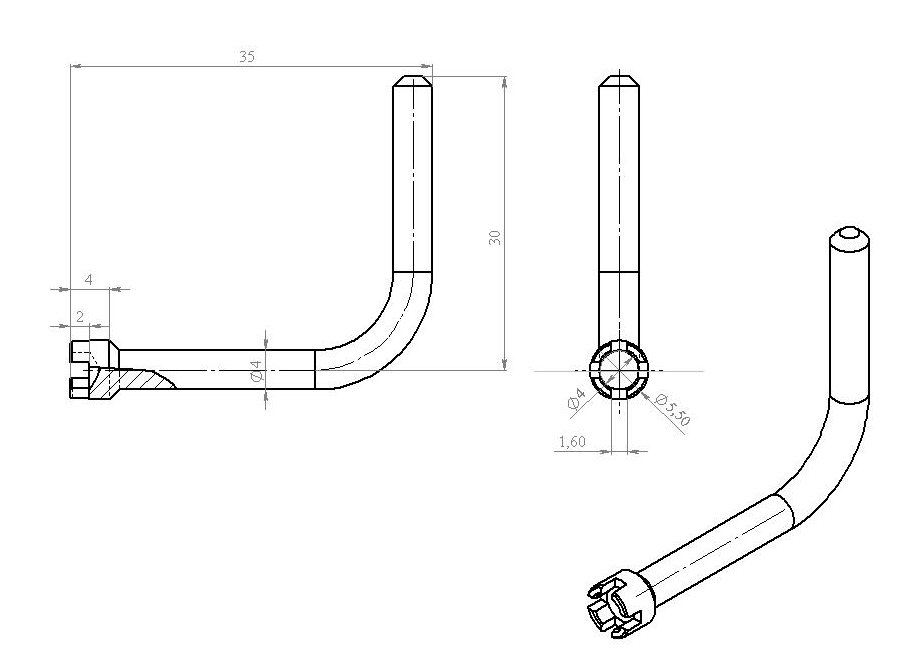

Вот как и чем их регулировать smile.gif http://www.opel-club...mp;hl=Golubenko

без регистрации картинки не показывает. Выложи сюда фотки, не региться же всем на том форуме

Ладно. Т.к я зарегился на украинском форуме скидываю чертёж на ключ регулировки. Ох не знаю как действует защита авторских прав.
Предупреждение:
Правила читаем!!!
