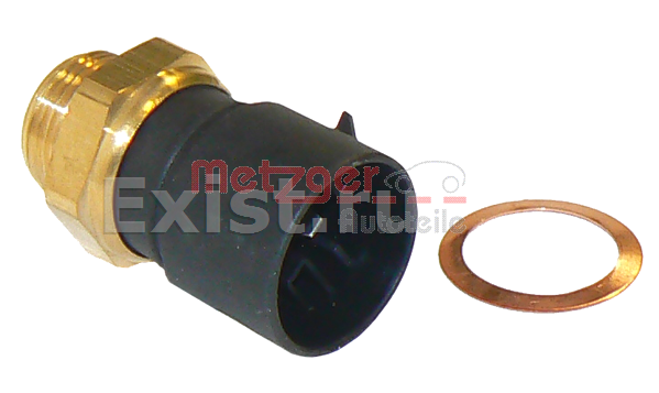

Чет я запутался-у меня стоит вот такого типа термадатчик.см изображения ниже. Но как я понимаю -он устанавливается для машин с кондером,у меня кондера нет,и время открытия у него два-90-95 и 115-105. У меня он срабатывает только на 115. Что за фигня-какой мне ставить датчик чтоб раньше срабатывал? И почему у меня воще установлен этот датчик? Машине без кандера с аккп[attachmentid=116633] Меня напрягает то,что он включается поздно,когда уже стрелку на красной зоне шкалет,боюсь перегреть движку

ded75e, для машин с кондиционером у него будут "задействованы" все три фишки. В обычном режиме - только пара. "включатель" вентилятора. Изображение

ded75e, фото ни о чём не говорит, дело в контактах, у вас должно быть два провода на фишке, если на самом термовыключателе три контакта значит не ваш, меняйте на "родной" двухконтактный, смотрите по номеру Opel 13 41 030, аналогов предостаточно, его температурный диапазон 100-95, все возможные варианты(кроме кондея, по нему тоже добавлю) есть в закреплённом сообщении в теме...Вентилятор охлаждения двигателя, резистор, скорости, термовыключатель(и) вентилятора.

tor323, в самом термодатчике - будет практически на 100% три фишки. Вот только "рабочими" - будет только две. Это - в тех случаях, что ... по схеме - несколькими постами выше.
