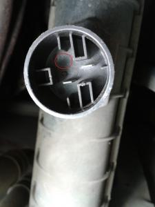

Крашер,Костя было бы интересно посмотреть на фотки az.gif ...а ещё лучше номерок посмотреть его, там ещё может быть выбит температурный диапазон на шлицах гайки, возможно конечно некоторые производители и выпускают под одну планку все датчики с заготовкой на три контакта...в чём я сомневаюсь, вот кстати и мой Febi 11915, работает уже ровным счётом два года
[attachmentid=116642]
как бы небыло в проводке двухконтактной системы будет только два провода в жгуте к разъёму...третий в разъёме пустой, это касается всех двигателей до объёма 1.8 и дизелей,

Господа, прошу прощения если не в тут тему пишу. У меня вектра А, но не суть. Менял радиатор в сборе с датчиком (Б\У) Ситуация такова, что на "новом" радиаторе стоял датчик трехконтакный вместо двухконтактного. Как на картинке только там три контакта. Возможно ли его подключить на два провода моего вентилятора? Желательно чтобы включался вентилятор при минимально возможной температуре срабатывания. Куда ткнуть провода?
И сразу попутный вопрос по теме. Имеет ли значение как подключить провода на этот датчик? я имею ввиду там ведь нет + и -, это ведь просто выключатель, так?

полярность тут без разницы...3-х контакный видать для 2-х скоростных вентиляторов...а про минимальную температуру срабатывания надо пробовать тыкать и прогреть радиатор (2 варианта)........у меня была проблема с этой термо-пробкой(реле), чуть не закипел в пробке, отломился один контакт на датчике...благо простое замыкание этих проводов включает вентилятор Изображение .... а лучше используй два тестера (метод прозвонки зуммером)для поиски нужных контактов, соединяй их в фишку и грей машину, ну или пробку в горячей воде и жди какой из тестеров раньше запищит

zobr82, а где старый термовыключатель, почему его не ставите, к этому трёхконтактному надо подключиться к третьему контакту чтоб работал диапазон 100-95, если подключить вашу двухпроводную фишку как есть будет работать на 110-105, смотрите по схеме в теме в FAQ по ссылке в первом сообщении, туда же добавил и распиновку фишки термовыключателя, по проводам вашей существующей фишки будет легко разобраться какой есть что, коричневый должен остаться на своём месте(3) а первый(1) коричневобелый надо будет перекинуть на второй(2) контакт, а вообще правильнее будет переставить родной двухконтактный и не колхозить с проводами, насчёт полярности конечно разницы нет но есть утверждение о том что если поменять местами массу и плюс датчик быстро выходит из строя.

zobr82, понятно, ну так тогда коричневый на 3, коричевый с белым на 2.
