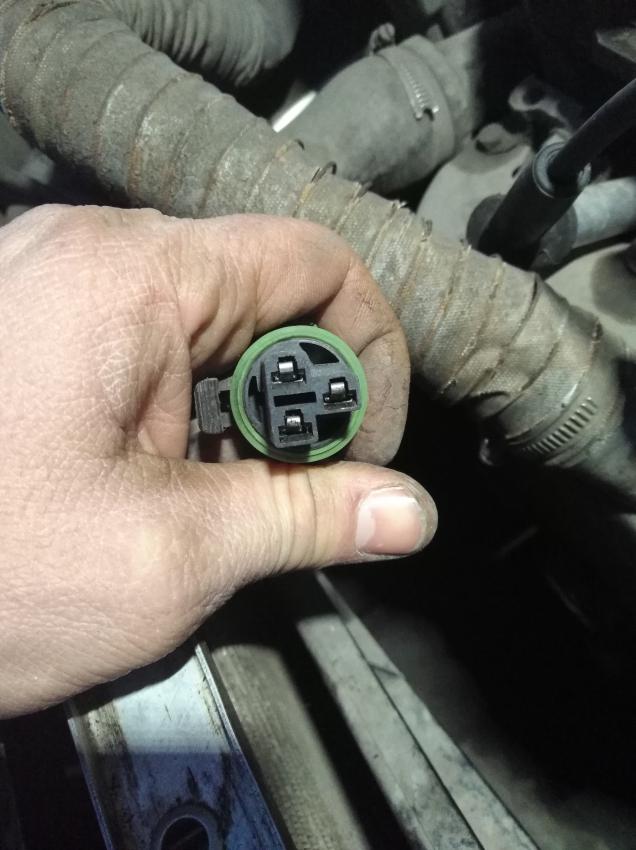

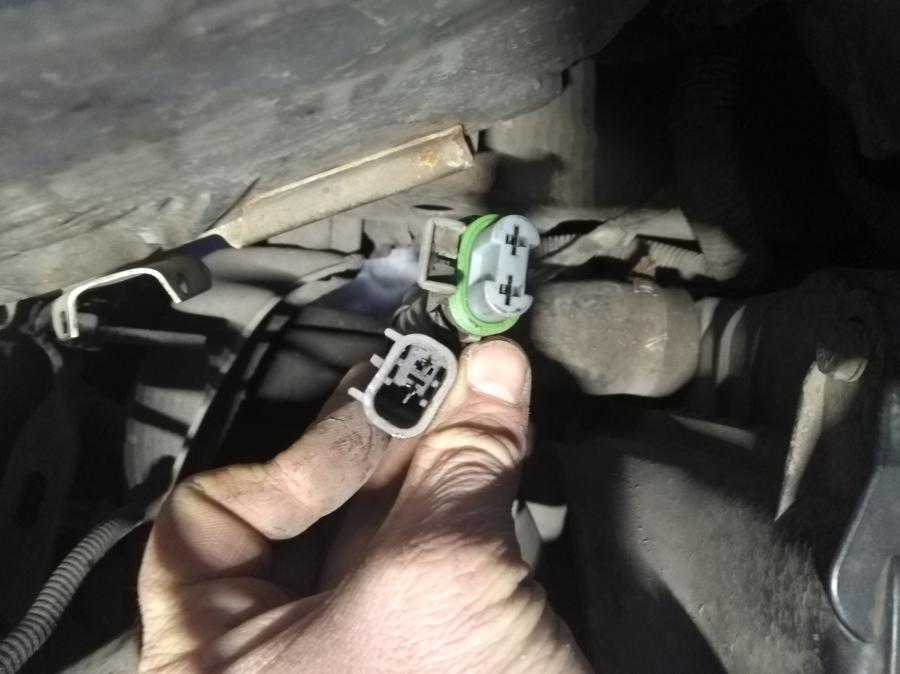

И всё-таки, просьба возвратиться к "моим баранам", так сказать. Прозвонил только что ещё раз цепочку: термовыключатель=пустой папа-разъём=вентилятор. Прозвонка, цвет проводов и схемотехника совпадают с указаной на цветной электросхеме для Astra F 92 года для трёхконтактного термовыключателя (исполнение №2). Вот только резистор отсутствует!!! Какой он из себя? Кто знает?

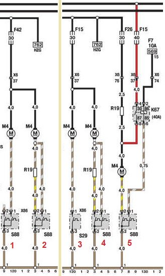

А с чего Вы взяли, что у Вас вариант  №2. Для движков C14NZ ставился самый простой двухпроводный вариант - №1. Никакого резистора там нет и в помине (умну такой же). Сам включатель вентилятора проверить легко в кипятке, когда он снят. Но зимой сливать ОЖ и выкручивать его я бы не заморочился
В одной из тем была приведена такая цветная схема, а под ней объяснение вариантов исполнения включения вентилятора (на таком—то двигателе 2—х, а на таком—то 3—х, на дизеле ещё как—то и т.д.) И ещё было уточнение, что слева схемы для более поздних моделей до 92 года. Год у меня 92, выключатель 3—х контактный, один из контактов доходит до вентилятора через сопротивление, цвета проводов один в один, физически присутствует пустой разъём. Ну, вобщем 100% совпадение со схемой, вот только сопротивление отсутствует. Фото тому подтверждение. Для чего тогда этот пустой разъём, который сообщен как с выключателем, так и с разъемом вентилятора? А у Вас нет этого пустого разъема?

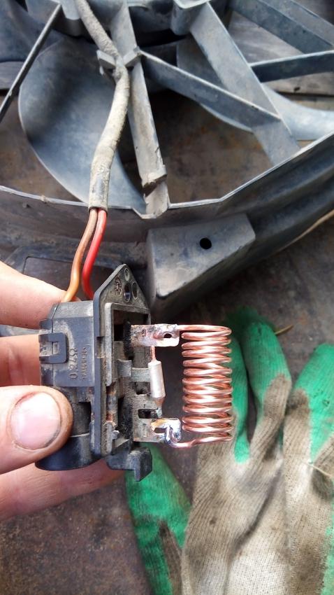

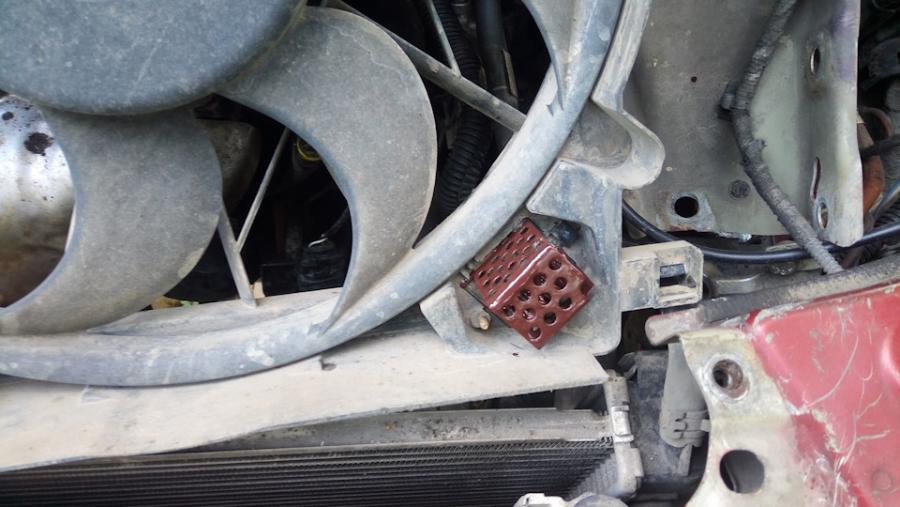

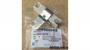

Вчера электрик очень долго разбирался с вентиляторами, пока итог такой...Одно реле под замену (в салоне возле предохранителей), резистор вентилятора тоже под замену, но где оно так и не нашли. Подскажите где оно и что снимать, разбирать нужно, защиту поддона сняли не нашли. Для того чтобы заказать, нужно понять какое оно?????

Закончилась ипомея с поиском резистора, заказал как на последнем фото типа керамический, но увы.....короче резистор находится в корпусе малого вентилятора и он был впорядке, заклинило одну сверку, дунули-плюнули,все заработало!!!
попробуй перемкнуть датчик,сработает пропеллер,или нет
может пропеллер дохлый
Попробу́ю, включу кондей маленький вентилятор должен крутиться, а большой почему через раз срабатывает, не пойму.
Заклинило одну счетку
