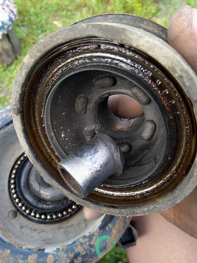

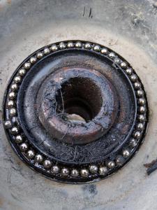

Думаю все же заменю опоры - металлическая втулка отдельно а резина отдельно. Странно, тарелки нормально выглядели под капотом. Подшипник тоже под замену. Какого производителя того и другого порекомендуете?

Для двухлитрового восьмиклапанного мотора качество опор не столь критично. Мотор-то легкий. Поэтому в данной ситуации можно заменить опоры неоригиналом. Взять SACHS или BOGE. Boge - идет в оригинале.
Подшипники без разницы какой фирмы. Лишь бы новые. В оригинале INA идет. Вот ее и можно поставить.
