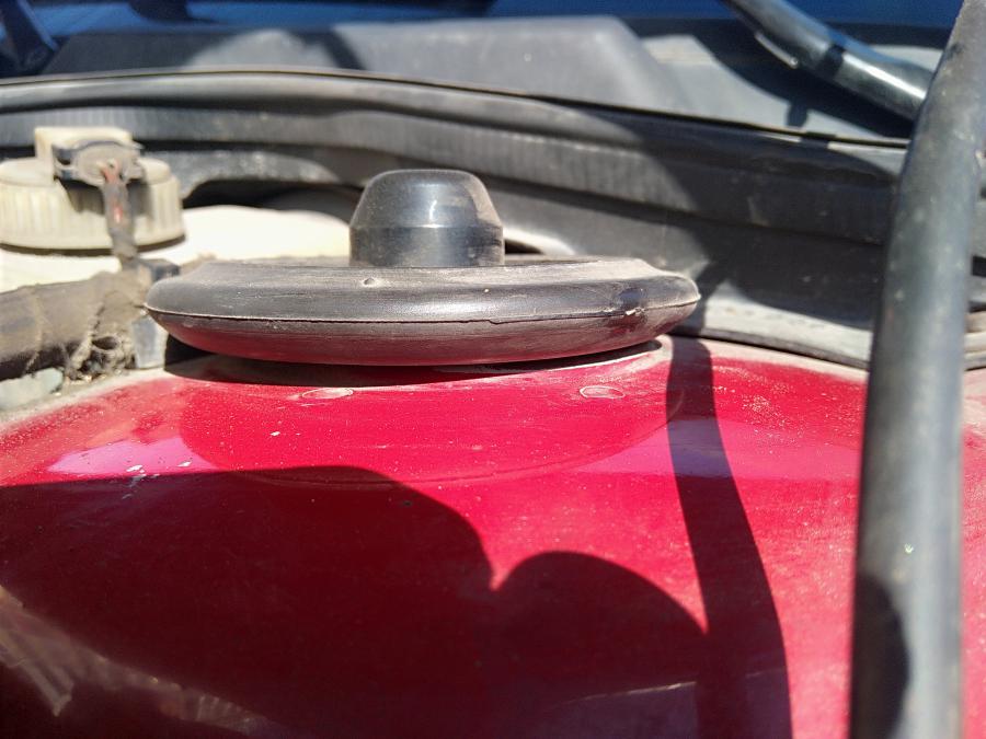

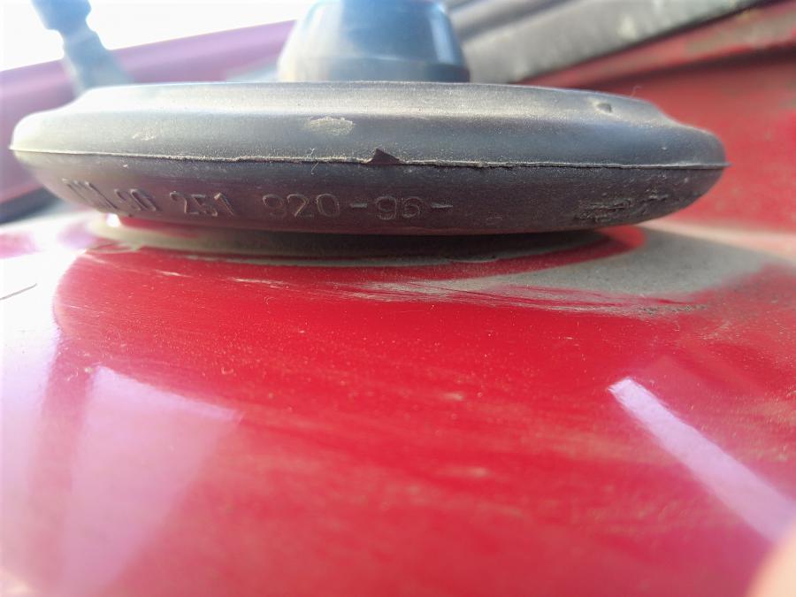

По этим фотографиям можно оценить износ опор?
Bilstein b4 не сильно жёсткие? Или для полутора тонн в самый раз?

Опоры можно пока не менять
