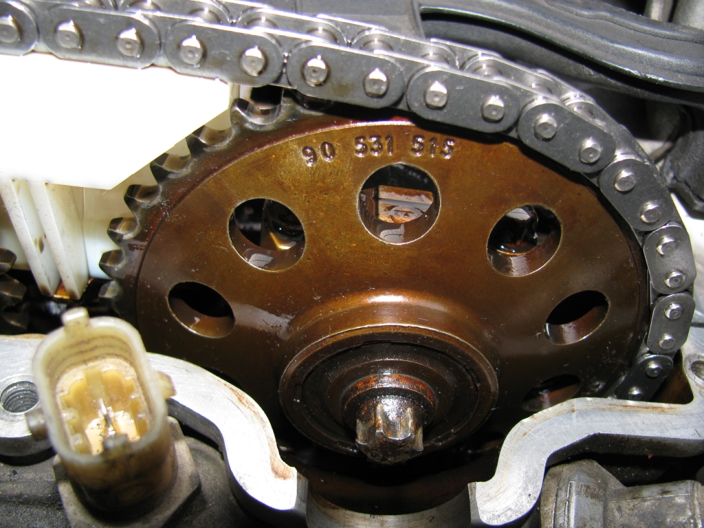

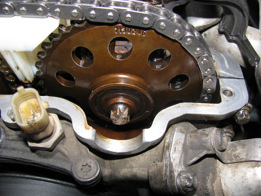

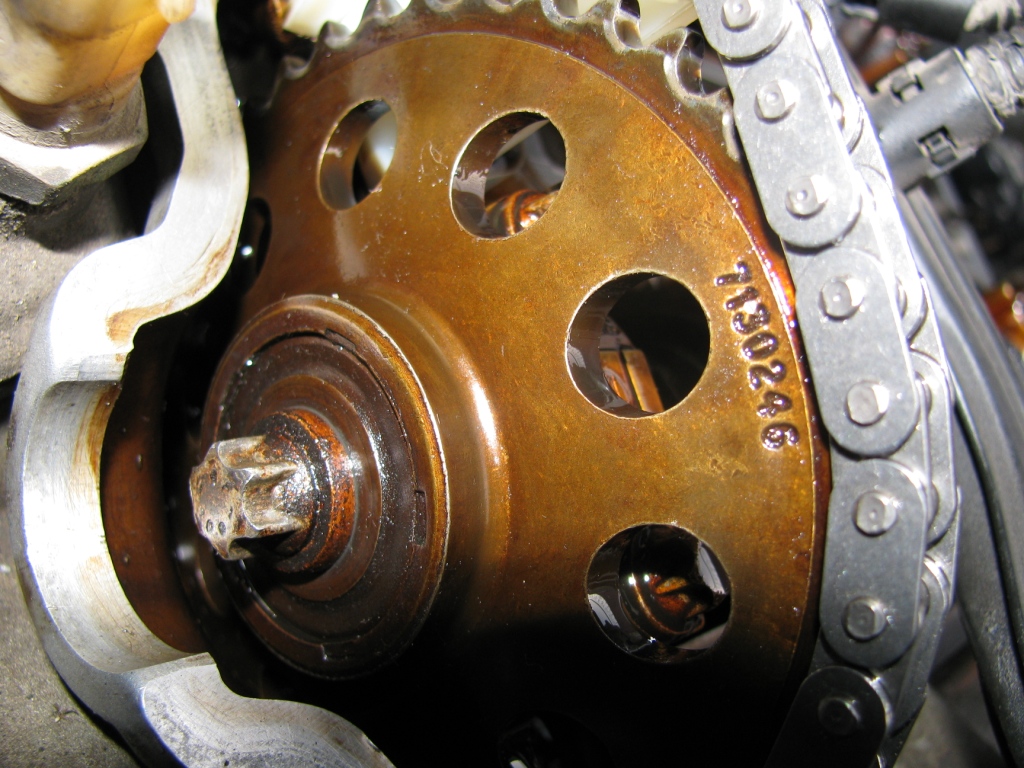

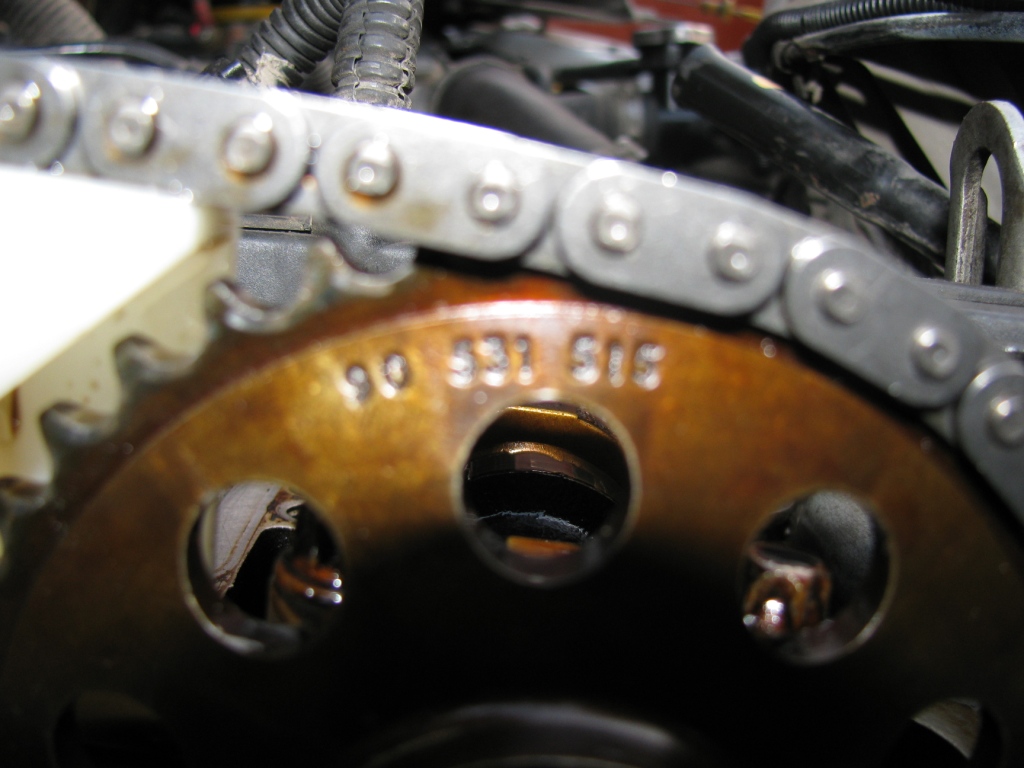

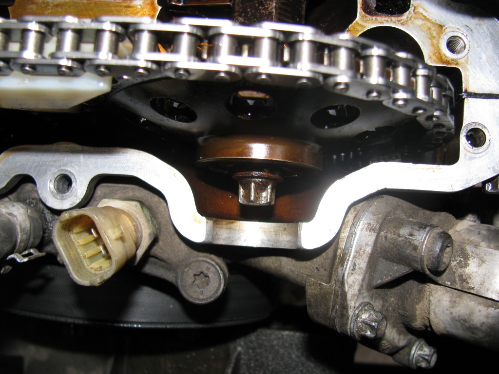

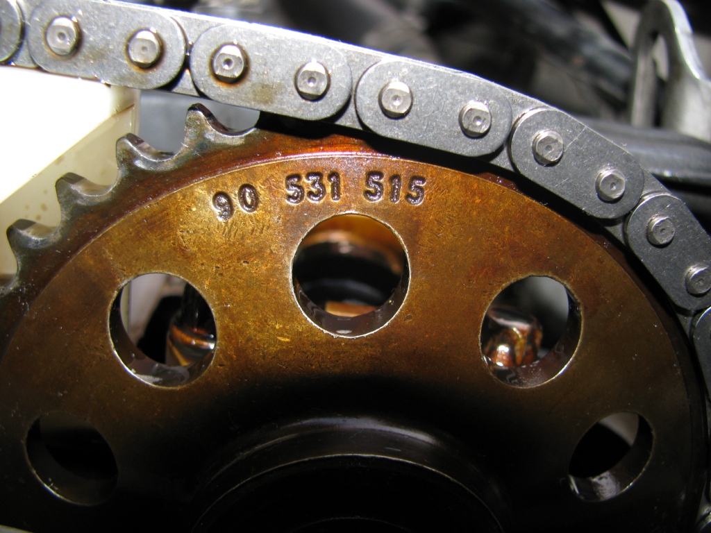

#90 anet21
anet21
  • Cообщений: 30
  • Город:крым
  • Автомобиль: opel agila 1l. z10xe
Отправлено 21 Декабрь 2011 - 23:58
Меняли цепь ,башмачек,натяжитель,успокоители...короче весь комплект,не заменили лишь звездочки распредвалов т.к они отличаются от моих,в магазине где заказывали,сказали что таких как мои больше не выпускают,предложили поставить болты короче
Кто сталкивался с этой проблемой подскажите smile.gif))
[attachmentid=83192]
[attachmentid=83193]
[attachmentid=83194]
[attachmentid=83195]
[attachmentid=83196]
[attachmentid=83197]
и стоит ли вообще менять звездочки,как определить износ!?
вот номера новых :
[attachmentid=83198]
и их фото:
почему-то не могу добавить фото !!!
#91 roma48
roma48
    Я всё вижу.
  • Cообщений: 2 592
  • Город:Липецк
Отправлено 22 Декабрь 2011 - 07:26
Читал мануал по замене ГРМ. Там написано, что с какогото года звёздочки делают не из спечённого металла, а методом выштамповки. Прилагалась инструкция по замене одних на другие.
Тут многие меняли ГРМ, а со свёздами единицы. Не стоит беспокоиться. Забей.

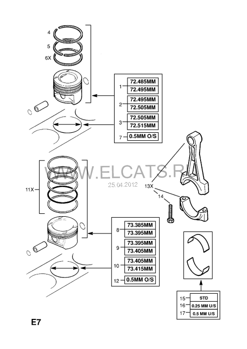

#96 анатолий 60
анатолий 60
  • Cообщений: 81
  • Город:Псков
  • Автомобиль: opel agila 2001 1.0
Отправлено 19 Апрель 2012 - 23:39
Цитата(fotonplus @ 18.4.2012, 10:33) Просмотр сообщения
анатолий 60, были бы они...а что на них хочешь увидеть?
Подскажи как определить ремонтный размер поршня ???
И вот еще, что с этим делать: http://vk.com/album17966221_156149483 ???
#97 roma48
roma48
    Я всё вижу.
  • Cообщений: 2 592
  • Город:Липецк
Отправлено 20 Апрель 2012 - 08:35
Цитата(анатолий 60 @ 20.4.2012, 0:39) Просмотр сообщения
1, Подскажи как определить ремонтный размер поршня ???
2, И вот еще, что с этим делать: http://vk.com/album17966221_156149483 ???
1- только измерив цилиндры (все) узнаешь ремонтность.

#99 roma48
roma48
    Я всё вижу.
  • Cообщений: 2 592
  • Город:Липецк
Отправлено 25 Апрель 2012 - 07:40
[attachmentid=88974]Цифры-буквы написаны или отлиты?
#100 roma48
roma48
    Я всё вижу.
  • Cообщений: 2 592
  • Город:Липецк
Отправлено 26 Апрель 2012 - 18:42
Допускаю, что на темечке поршня может быть маркировка. Проверить просто - посмотреть поршень, на который воздействовала ОЖ. При пробое прокладки (в случае, когда ОЖ проникает в горшок) этот поршень офигенно очищается.
Илисмотреть на юбку поршня в нетОченных (чёрных) областях.
Важное замечание - Всегда промерять все горшки! Бывает, что тОчат дефектный, а другие оставляют.
....Мне покоя не даёт факт "Мале". Это соовсем не GM.
