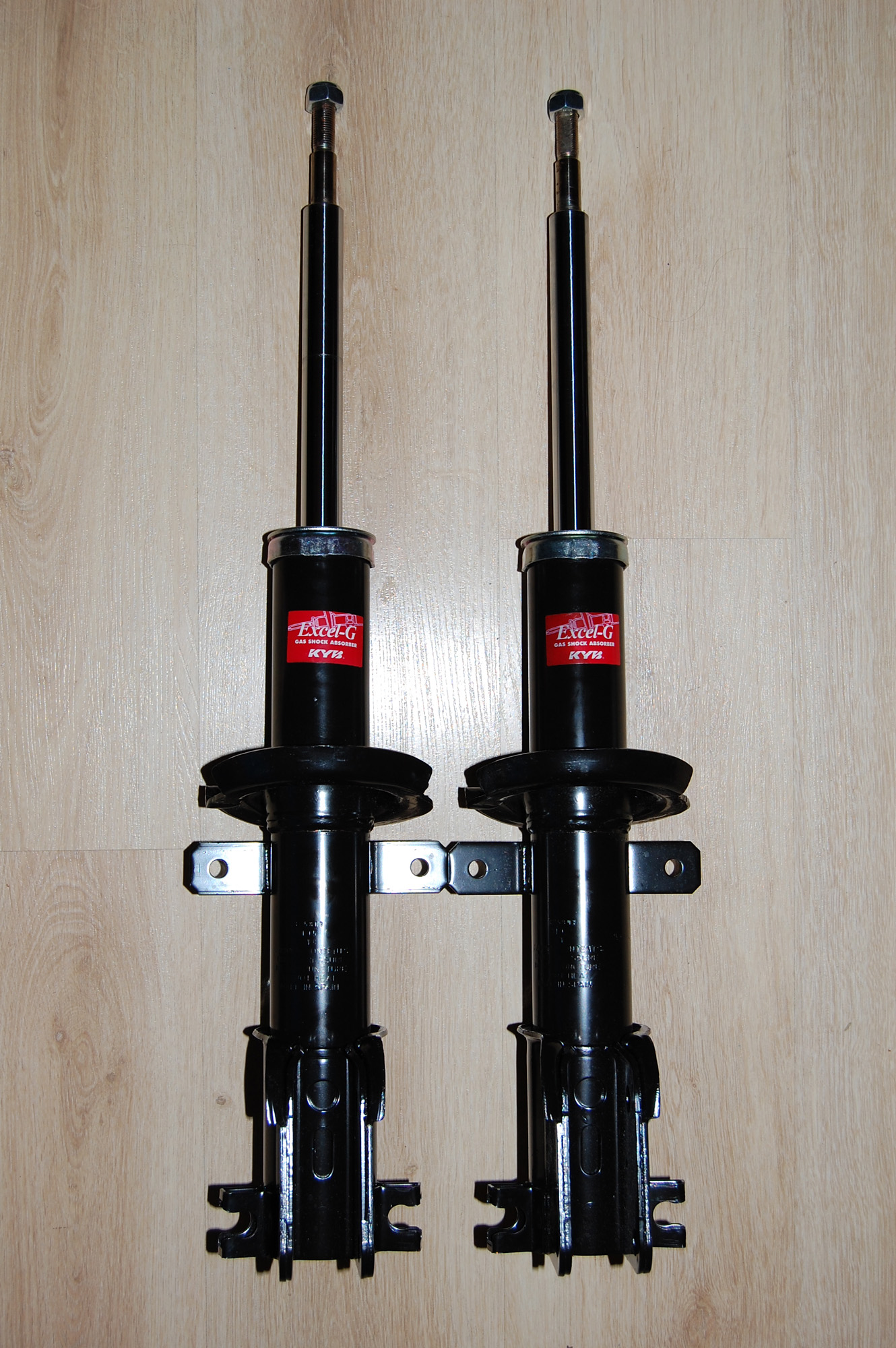

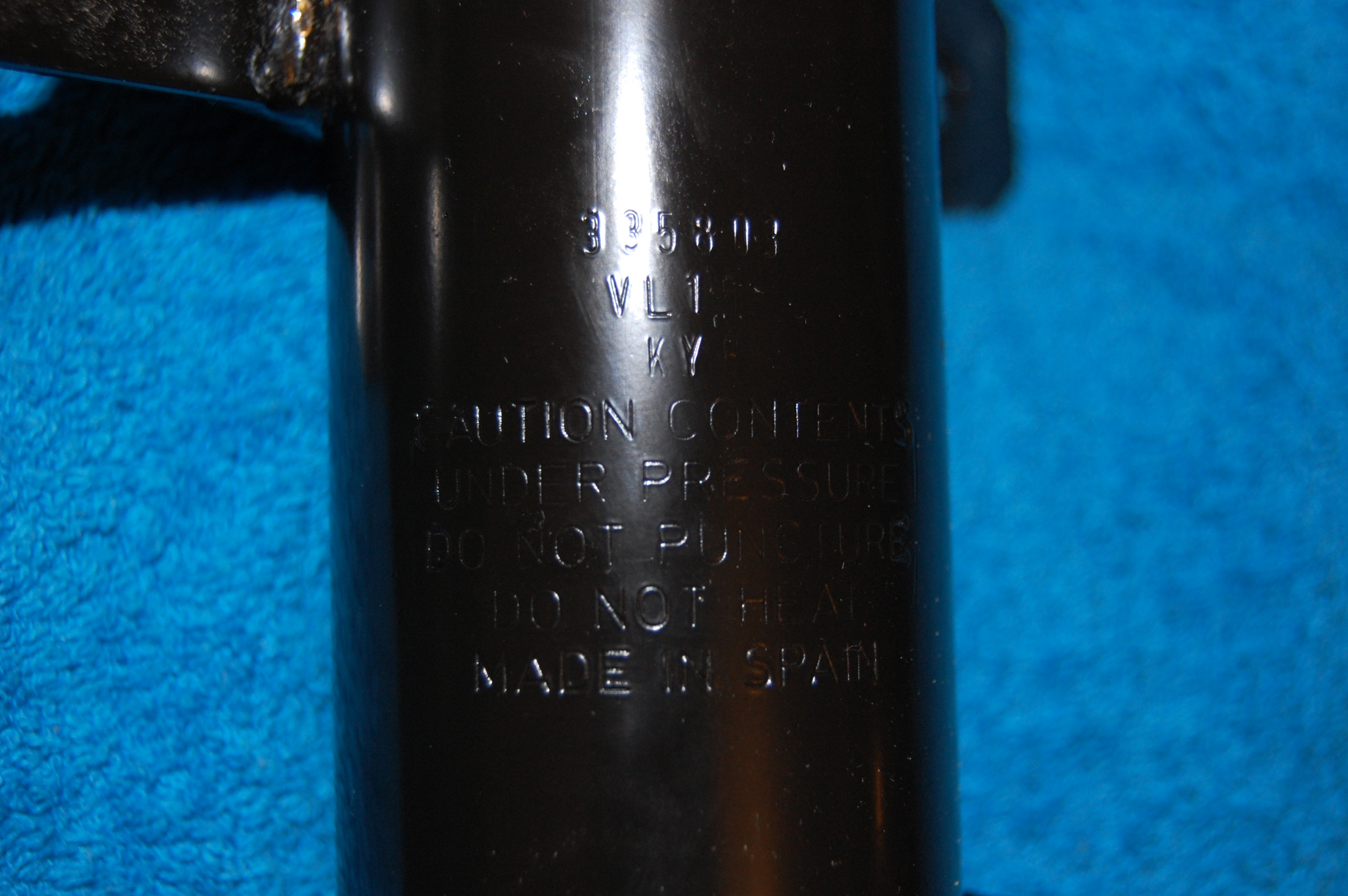

Приехали наконец амортизаторы.
Может завтра поставлю...
Сообщение отредактировал dermeister: 06 Июнь 2012 - 01:08

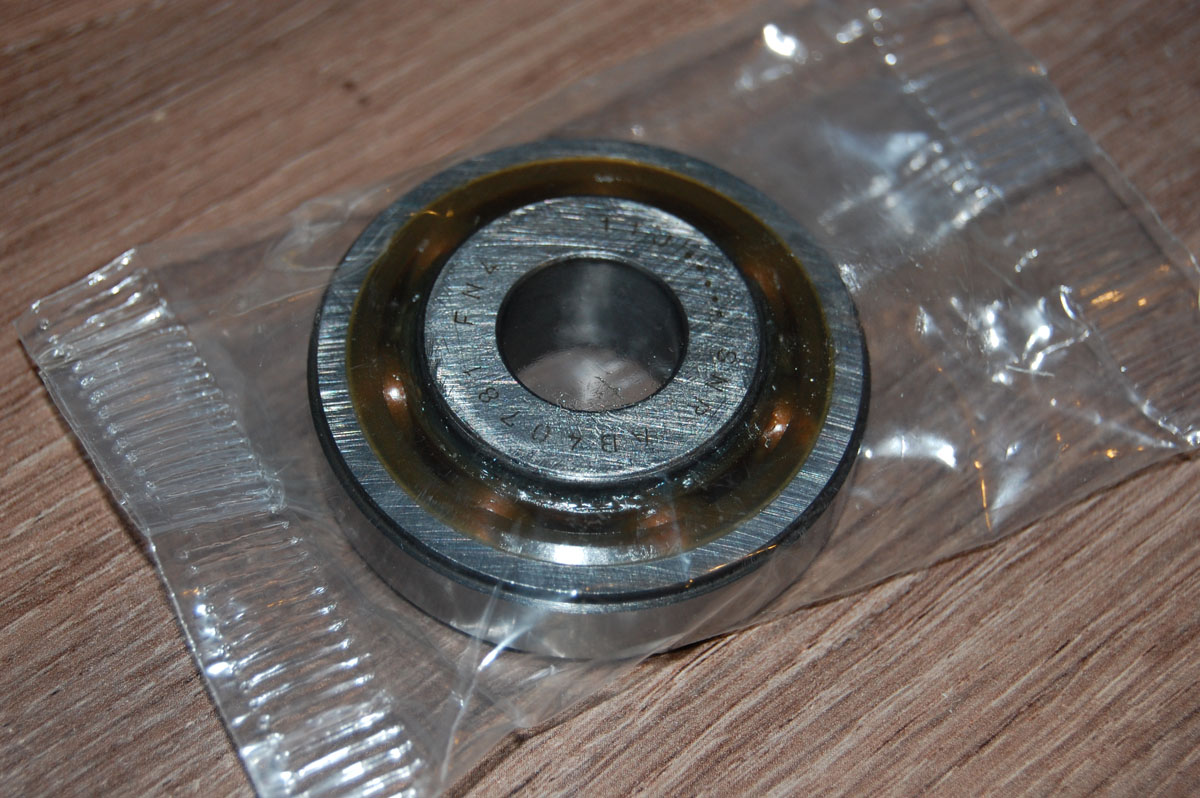

Возник еще вопрос.
Как правильно устанавливать опорный пошибник, выступающей частью вверх или вниз?
#188 Аркадий
Аркадий
  • Cообщений: 238
  • Город:Украина Дон.обл.г.Волноваха
  • Автомобиль: OPEL-VIVARO1.9di
Отправлено 13 Июнь 2012 - 16:12
Цитата(dermeister @ 13.6.2012, 15:50) Просмотр сообщения
Возник еще вопрос.
Я себе стойку когда менял,не обратил внимание какие там стороны,у меня в верху был номер подшипника,я так и поставил!!!!!
#189 dermeister
dermeister
  • Cообщений: 42
  • Город:Киев
  • Автомобиль: Renault Trafic 2.0dci 115
Отправлено 13 Июнь 2012 - 17:01
Тоесть так?
#190 hi-fi2000

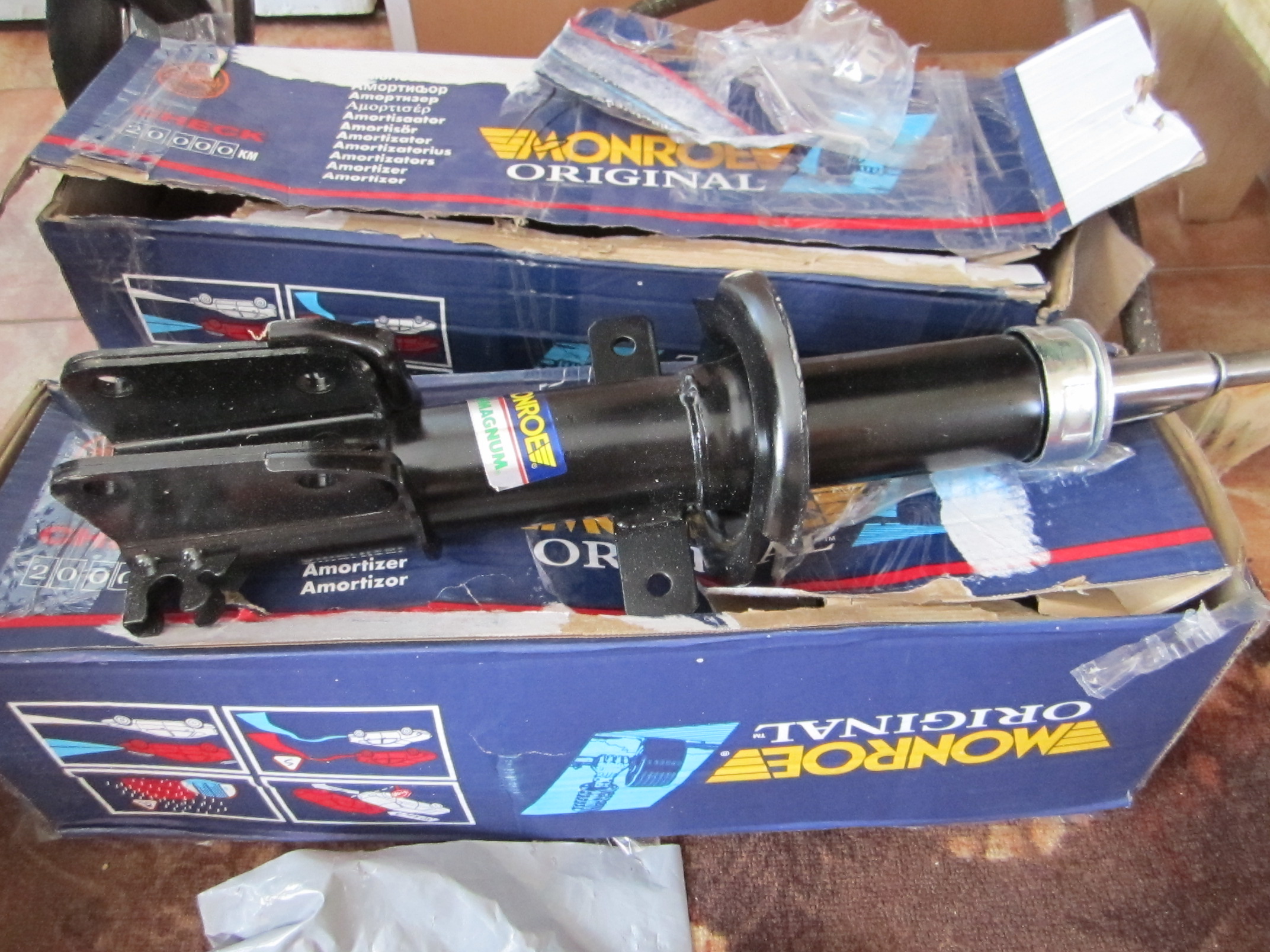

Отправлено 13 Июнь 2012 - 17:10
вот и мо стоички сегодня пришли заказал монро вышло 1100гр за пару +50 за доставку

#192 казявка
казявка
  • Cообщений: 20
  • Автомобиль: опель виваро
Отправлено 13 Июнь 2012 - 21:03
Я себе помойму 206 или 207 подшипник поставил главное наружний диаметр и толщина подходит, внутренний диаметр почти как наружний внутренней обоймы родного, немного расточки,внутреннюю обойму родного запресовал в отечественный пара шайб. Всё удавольствие мне обошлось в 100 руб. ходят уже год.

#194 сергей-УФА
сергей-УФА
  • Cообщений: 637
Отправлено 13 Июнь 2012 - 23:00
Возник еще вопрос.
на схеме в диалоджисе написано как
подшипник - (обеспечьте правильное направление установки: буртик на внутреннем кольце подшипника должен быть
обращен к нижнему концу стойки),

Цитата(dermeister @ 13.6.2012, 14:50) Просмотр сообщения
Возник еще вопрос.
Выступающей и сипаратором вниз.

Отправлено 14 Июнь 2012 - 03:12
кстати кто брал себе стойки монро на фирменом сайте прочитал что монро wan magnum должны быть зеленого цвета а у меня чорные уже начал задумыватся не поделка ли ai.gif вот сылачка на сайт http://www.monroe.com.ua/all2.php

#198 Аркадий
Аркадий
  • Cообщений: 238
Отправлено 14 Июнь 2012 - 11:02
Цитата(dermeister @ 13.6.2012, 17:01) Просмотр сообщения
Тоесть так?
У меня он был без прозрачных боков, и номер был набит не на внутренней втулке как на твоем,а на самом пыльничке который закрывает внутринности подшипника!!!!! Я даже номер с него переписал, если надо напишу!!!!!!

#200 dermeister
dermeister
  • Cообщений: 42
  • Город:Киев
Отправлено 14 Июнь 2012 - 11:41
Если не сложно то напишите.
Там такое указано - 6005 F96 U 270?
