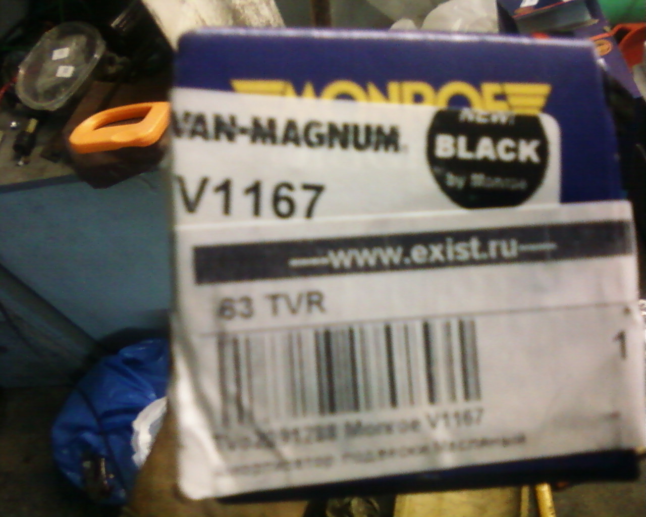

Нашел после долгих поисков номера амортизаторов Монро:
- передние Monroe V 4504 цена 2 799,04 руб. - почувствуйте разницу в цене с Опелемsmile.gif
- задние Monroe V 1167 цена 1 674,83 руб.
Покупал на Existe.
Купил, поставил, встали как родные, единственное обнаруженное отличие от оригинала: задние Монро - гидравлика, а родные Опель - газовые.
Заодно поменял опорные подшипники SNR M255.06 цена 461,56руб. (оригинал).
Для замены никаких дополнительных приспособ не потребовалось, меняется всё элементарно, даже пружины передние стягивать не пришлось. ar.gif

Родные не газовые, а газо-маслянные. Все.
И при чём родные (Оригинальные) идут Каябы (KYB).
На старых стойках посмотрите, выбиты номера по Опелю, Рено и Каябе. Правда если они ещё родные с завода.
На новых Каябах есть номера только по Каябе, Реновского и Опелевского там не будет.
