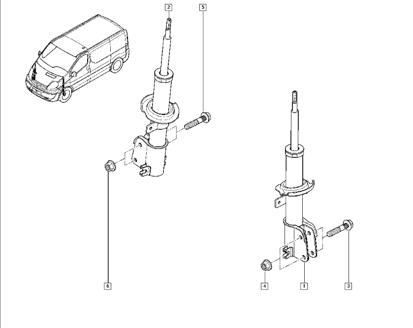

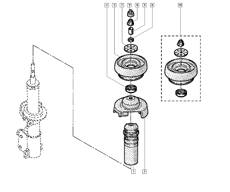

я снял колесо!! заложил под тормоной диск лом и усилием поднимал туду -сюда!! Вроде стучала стойка!!! шаровые, рулевые наконечники и тяги стабили3аторов точно отпадают, потому что они у меня новые!!
Может есть у кого рисунок полной собранной стойки! сКИНЬТЕ ПОЖАЛУЙСТА!

Когда стойка потекла --- сразу видно --- достаточно просто заглянуть за колесо --- по крайней мере так было у меня. Уже когда ее сняли и начали двигать стало понятно что ей капец --- стук чувствовался руками. Я реставрировал --- цена 180 гр. (8гр. - 1$). Походу у нас стоят газомаслянные (точно не знаю).
После реставрации она стает естественно масляной --- так и езжу --- жду когда вторая накроется as.gif .
Такие картинки пойдут??? Там еще подшипник сверху может стучать.
