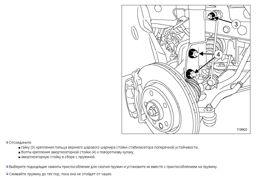

Отвечу сам...
Поменял, не ожидал что так быстро получиться. Открутить нужно только три точки : два болта к ступице, стойку стабилизатора и гайку на штоке амортизатора. Все... амортизатор в руках... откручиваем гайку крепления опорного подшипника, перекидываем пыльник и пружину на новый амортизатор, собираем. На всё максимум час по времени.
На днях менял на легковой машине, это жесть, столько открутить нужно (даже подрамник). А тут все просто, ни шрус вынимать ни тормозную систему снимать, тем более рулевые и шаровые шарниры...
Еще один момент, когда разбирал амортизатор, даже не пришлось пользоваться стяжками пружин, при откручивании гайкина штоке, пружина полностью ослаблена. Возможно просто пружины просели. Кто менял амортизаторы, подскажите как было у вас ?

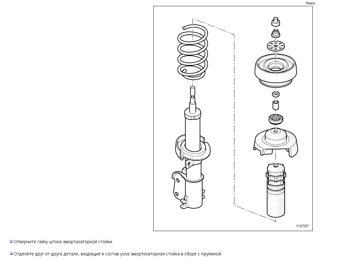

Отправлено 03 Август 2011 - 17:02

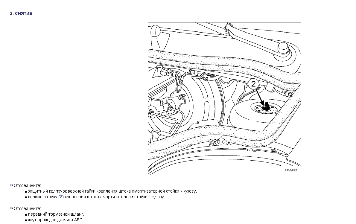

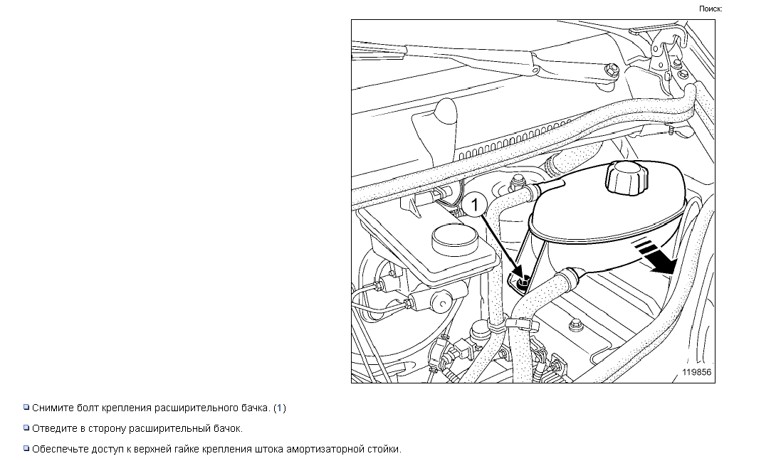

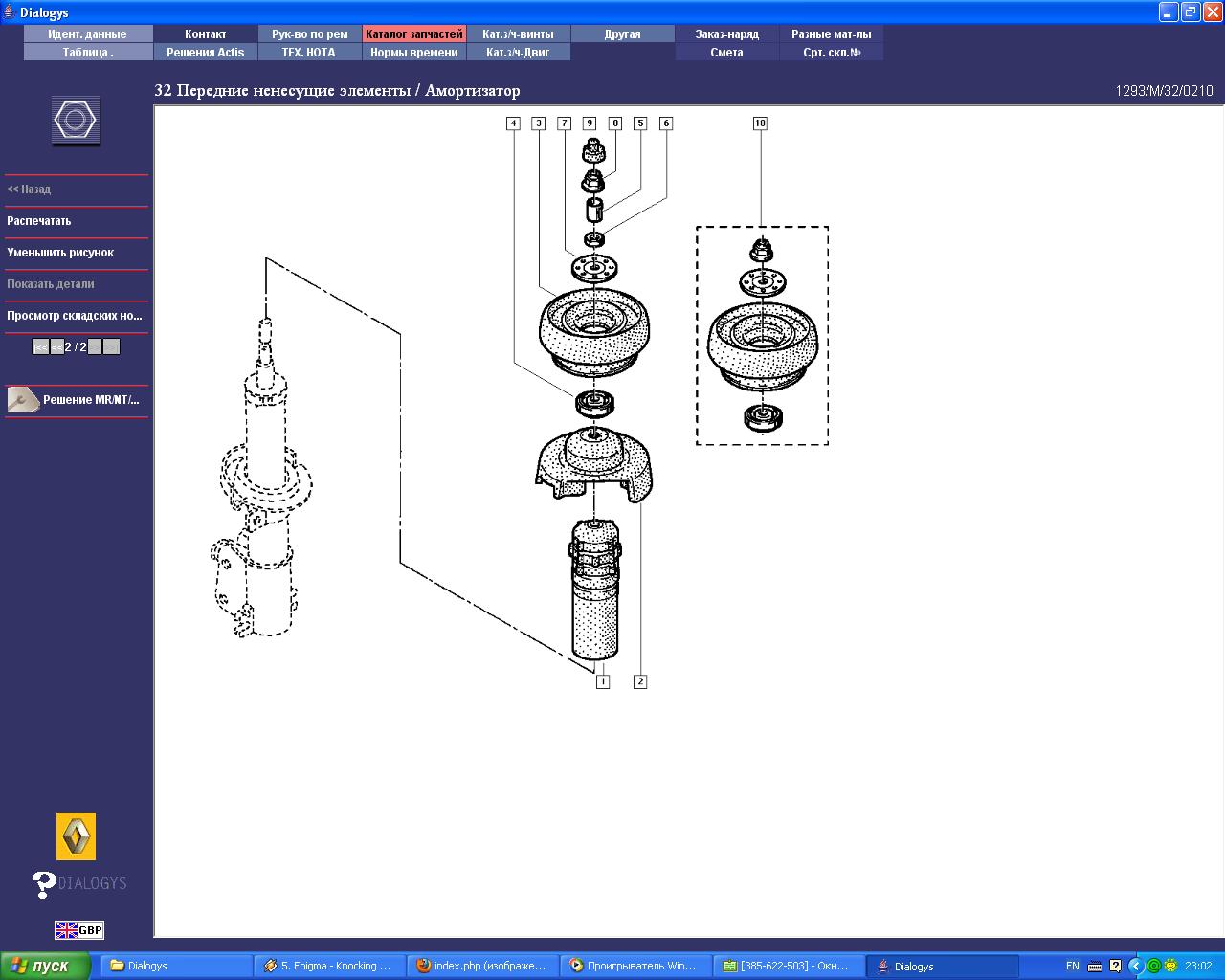

Сегодня заменил передние стоики, вернее амортизаторы, родились два вопроса.
- Первый: Сфотогрфируите пожалуиста у себя в подкапотном, место крепления амортизатора.. понять не могу.. почему между тареклкой и кузовом - зазор, хочу посмотреть у всех ли так?
- Второй: Вот фото с диалоджиса, почему тарелка ставится под гаику и втулку? У меня собственно тарелка была под самой верхней гаикой, так как на риснках выставленных выше пользователем Гюг.

По тарелке и кузову - ответ "да", зазор у меня есть. Так у всех, кто-то уже спрашивал...

Тоже было думал что так получится, но нет, в самый последний момент - пришлось стягивать пружины. А в целом, заменил быстро.. единственное было мучительно открутить болты от ступицы, но после появилась труба и стало все намного легче! Трубу надевал на вороток с головкой и откручивал.
Спасибо за ответ!
Видимо конструктивная особенность, т.к. соединяется тарелка пружины - та часть, что большая, с внутренней чашкой.. оойй, вернее с опорой. Ок, еще раз спасибо за ответ!
