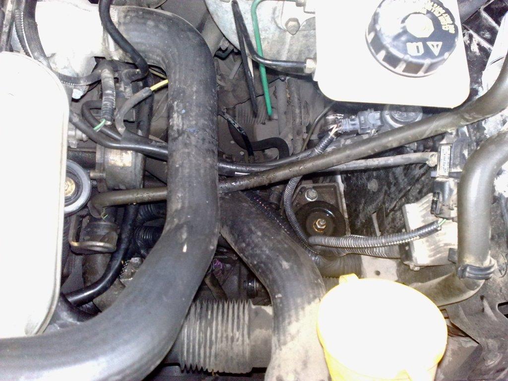

Вот моё авто. Погружных подогревателей я не вижу.
Удивительно, действительно отсутствуют подогреватели, а в таком виде зимой машина вообще на холостых хоть немного нагревается?
Да пока дизельный догреватель не заведётся, в обшем то, не прогревается.
