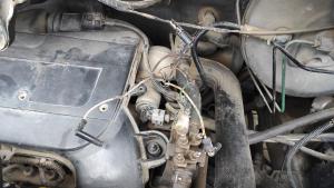

всем привет, сегодня менял фильтр и увидел ужасную картину, проводка на свечи подогрева ОЖ просто погорела вся, замкнулась между собой и развалилась оплетка, так же прикипели и поплавился колпачки на свечах, я  поснимал контакты и все обмотал изолентой, проверил все предохранители в блоке тот что под бочком ОЖ, но там все в порядке, хочу пока не заменил проводку вообще отключить их. Но вот нигде не могу найти обозначение предохранителей в этом блоке, что бы просто вытащить его, да бы не подавать напругу на эти провода. Вытаскивал 4 реле те что сверху, но машина не заводится. В нете такую схему блока не омгу найти. На фото два желтых реле я вытащил.
п.с кажется один лишний дернул, наверное на насос.
Эти 2 желтых и одна красная релюха если выдернуть, то отключу проводку к догревателем?
