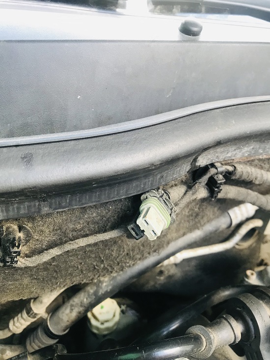

добрый день...парни, подскажите что за датчик?
Сообщение отредактировал Sergatver: 11 Июнь 2022 - 13:50
#310 berkut
  • Cообщений: 16 588
Отправлено 11 Июнь 2022 - 14:13
это пустышка, для дизеля, забудь
