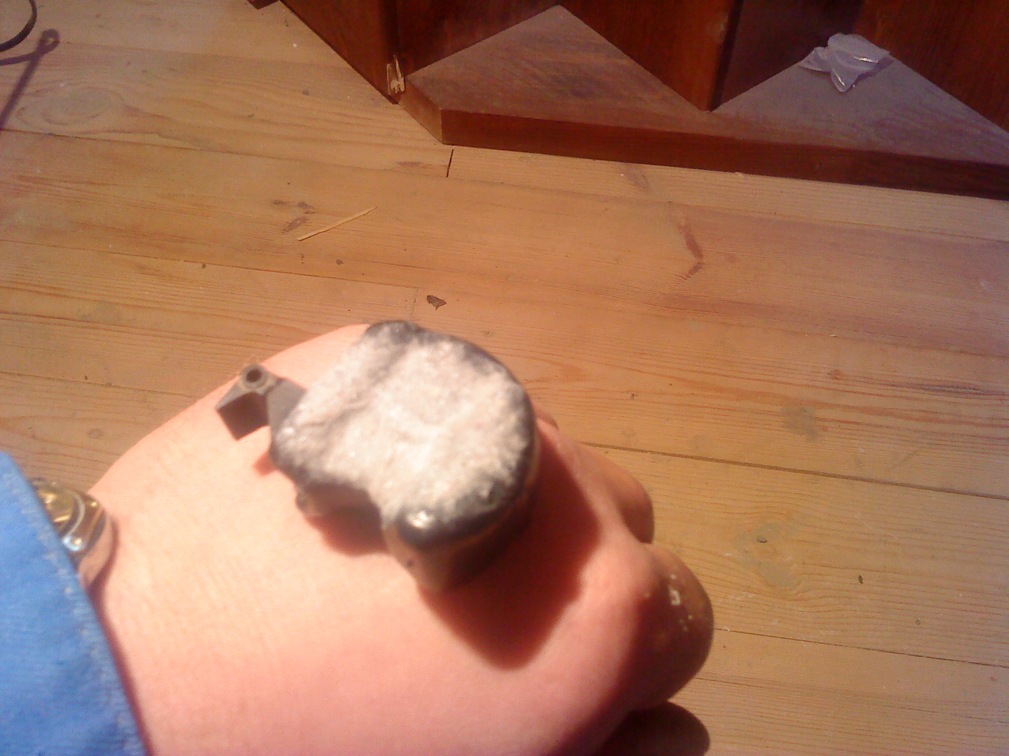

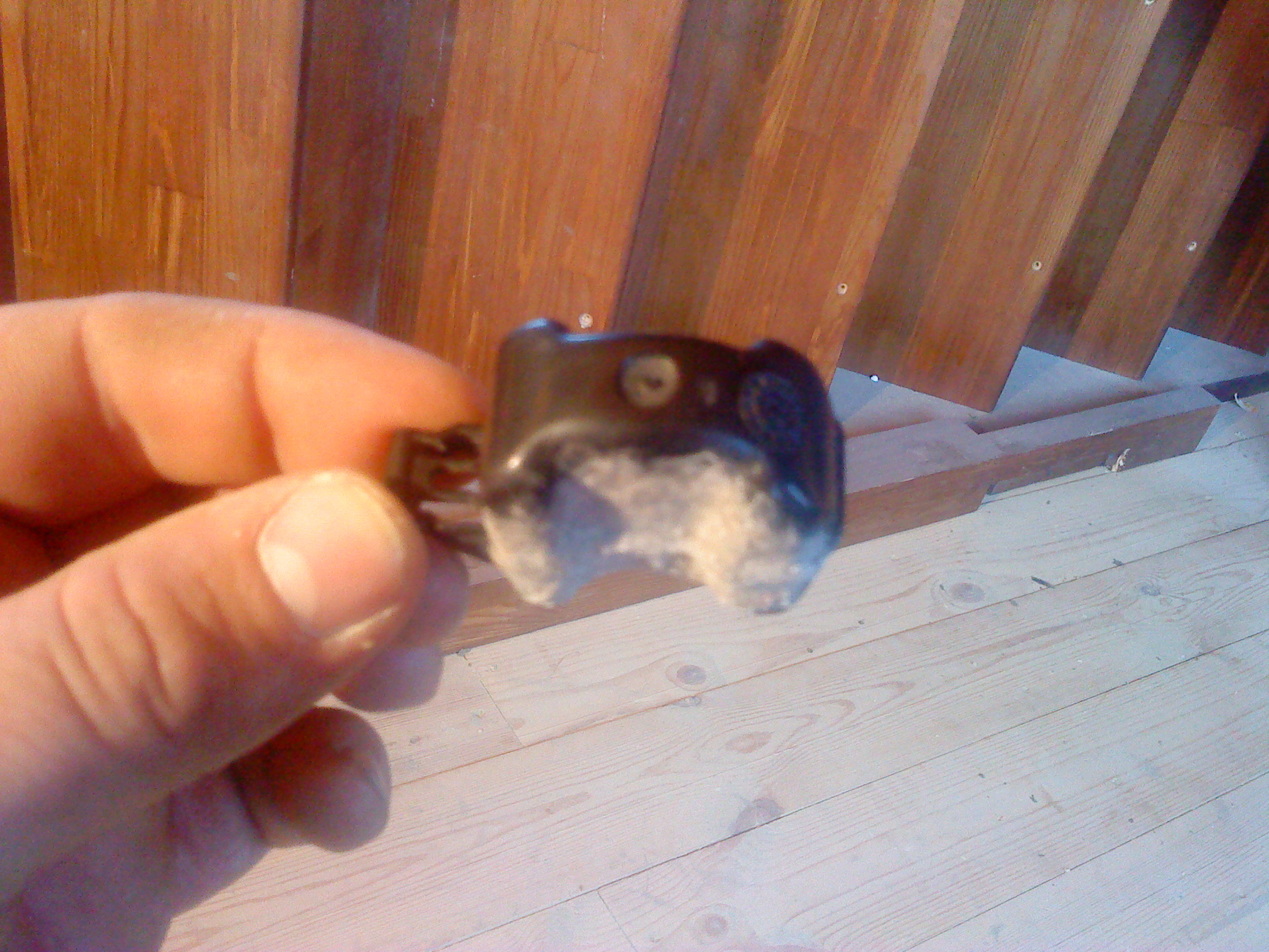

Отправлено 28 Сентябрь 2012 - 17:44
Цитата(stazz84 @ 29.7.2012, 23:59) Просмотр сообщения
alextiger, а если проблема в поплавке типо трещины - как лечить ? заклеивать что ли , или можно найти поплавок от чего-нибудь подходящего ?
была у моей аси в поплавке трещина, лечил так: поплав конкретно просушил на батарее,что б лишков бенза не осталось внутри, затем зашкурил наждачкой сторону с трещиной. обработал обезжиривателем. взял суперклей и намазал по трещине и вокруг обильно,оторвал кусочек туалетной бумаги и наклеял на поплавок. тут-же должен быть из той-же туал.бумаги типа тампон которым сразу же плотно прожимаешь приклеенный кусочек(если пальцем,то приклеешься насмерть). прожимать до тех пор,пока суперклей не станет полусухим,иначе потом не засохнет до конца. ну и таким же мокаром накладываешь второй слой,потом третий и т.д. главно прожимать хорошенько для плотнячка)). у меня вышло где-то слоёв 8-10 кажется(точно не помню). уже 1,5 года поплавок работает как новенький.[attachmentid=94719] [attachmentid=94718]
