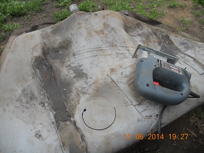

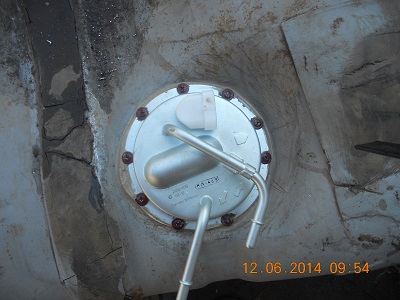

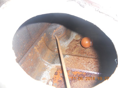

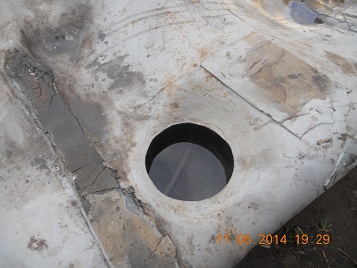

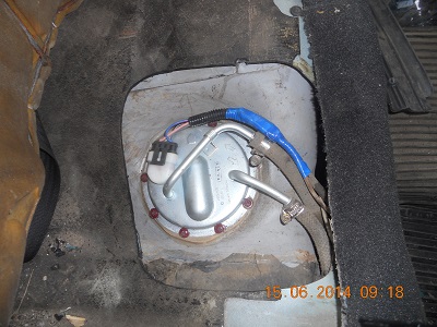

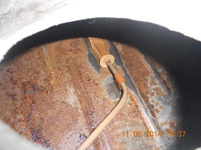

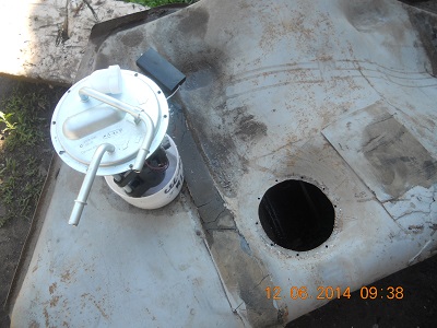

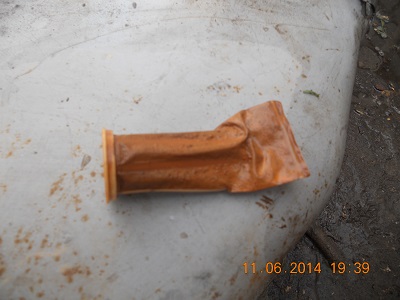

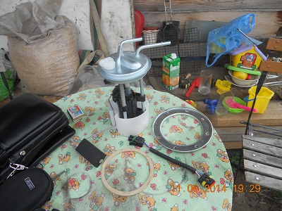

сегодня инсталлировал насос от шеви нивы (он же от ваз 2110 по словам продавца),подвесной сильно гудел даже новый изза убитой сетки в бензобаке,ну вообщем все на фото,цена -2000 за насос....теперь проводка,она в кадр что то не попала :серый-плюс насоса,красный плюс дут,черно белый минус насоса и дут.датчик показывает не точно но зато теперь знаем когда минимум в баке)))
Сообщение отредактировал доктор-самара: 14 Июнь 2014 - 20:27
#573
Отправлено 15 Июнь 2014 - 06:17
ага,как сеточку сменить то???я ее через дырку еле снял рукой,,,, насос теперь почти не слышно,,,а лючек сделал тоже,фото чет не получилось.показания дут:10 л-конец белой риски,25л-до второй дошла!!как то так))кстати 40 минут заняло установка насоса.
