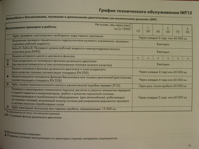

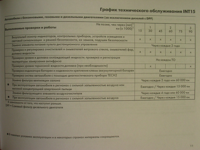

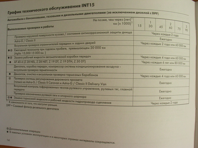

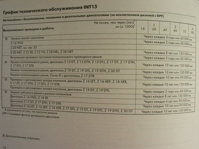

Если руководствоваться сервисной книжкой, то есть ТО на 75 и 90 тысячах, на которых эта сервисная книга и заканчивается, т. е. дальше - хоть потоп rolleyes.gif
Что делается на этих ТО мне затруднительно описать, слишком много всего, если у вас нет сервисной книжки, могу сфотать эти страницы...

AVK,
Сфотала, получилось кривовато - сервисная книжка еще не разработалась rolleyes.gif

Только что прошел ТО 90 тыс. Отдал 4500 руб у неофициала (гарантия кончилась месяц назад). Бешеная стоимость данного ТО у официалов объясняется тем, что они меняют на нем ремень ГРМ. Между тем, в сервисной книжке эта замена предписана на 150 тыс. Я от замены отказался. Решил доехать до 120 тыс хотя бы.

...в сервисной книжке эта замена предписана на 150 тыс. Я от замены отказался. Решил доехать до 120 тыс хотя бы.
ну и очень зря..., в сервисах не дураки работают, а сервисные книжки пишутся под не грязную Европу с их условиями эксплуатации

Применительно к ряду пунктов сервисной книжки есть оговорки про ускоренную замену в определенных странах. Про ГРМ ничего нет.

60000-70000, слишком много грязи, пыли и реагента туда насасывает с наших не очень чистых дорог
