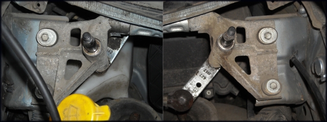

Сделал профилактику осей стеклоочистителя. Прочтя метод FastHut`а, дополненный fotonplus`ом сделал так:
- снял поводки
- снял жабо
- открутил с обеих сторон по 2 самореза крепления угольников осей
[attachmentid=93554](спасибо за фото FastHut`у)
- вынул оси из угольников, сняв стопорные шайбы
- смазал после очистки посадочные места и оси
- собрал обратно
Снятия пластиковой перегородки не потребовалось, как и блока предохранителей.
Использовал половину остатков знаменитого тюбика с токсичной смазкой от GM. На цилиндре муфты ЭУР была куча выдавленной наружу смазки, ножом заправил внутрь. Добавил, вернул ЭУР на место. В тюбике ИМХО ещё на раз осталось. 2 года без звуков проездил, надеюсь ещё на 2 года с добавкой wink.gif.

К остальному претензий у мастеров нет .
Да . сменил свечи на оригинальные . Прошел на них 15 000 км
P.S. Вчера в тверской губернии заменены лампы заднего габарита обе .Прошли с последней замены 5.000 и "подох" левый ближний . Прошел с последней замены 10.000 ( лампа была от Филипса ) Буду сегодня менять + планирую сменить салонный фильтр smile.gif
Сообщение отредактировал УРФИНДЖУС: 04 Сентябрь 2014 - 10:44
#78 Vladko-spb
Vladko-spb
  • Cообщений: 1 673
  • Город:СПб
Отправлено 04 Сентябрь 2014 - 13:14
Сапун на КПП почистите, похоже дело в нем, при морозах масло выдавливает наружу КПП в районе штока выбора передач, у меня на 120.000км тоже пришлось залить 400-450мл масла до уровня контрольки.
