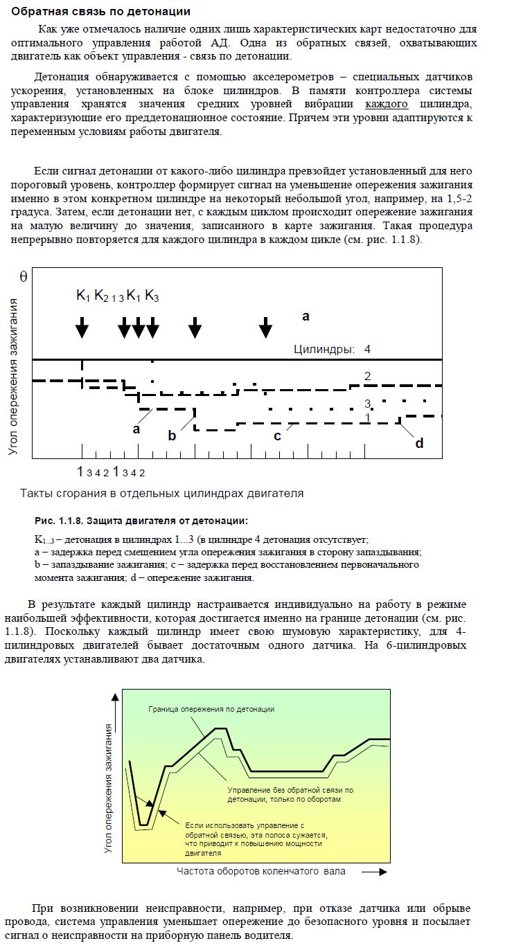

#284 KJIaBogaB
KJIaBogaB
  • Cообщений: 42
  • Город:Сургут
  • Интересы:AUTO, IT
  • Автомобиль: Был OPEL ASTRA H 2007 Cosmo Moonland Z16XE1 5МКП
Отправлено 23 Август 2009 - 21:58
Цитата(Uncle Bob @ 23.8.2009, 17:55) Просмотр сообщения
2KJIaBogaB:
Спасибо за ответ!
Однако, при всей видимой правильности ваших рассуждений я пока не могу однозначно понять/принять следующее:
- с одной стороны 92-й не запрещён производителем, на бензине с ОЧИ на единицу меньшим (91-й) уведомляется о некоем снижении мощности и крутящего момента, причём самим производителем позиционируемое как "незначительное". Упоминаний о разовости заправок таким бензином нет.
Я честно говоря всё равно не понял, как можно читать книгу выборочно? По моему такие вещи как инструкция по эксплуатации нужны для прочтения от корки до корки.
К примеру, помимо "разрешения" использования бензина не ниже RON91 на странице 310 моего мануала есть сноска под номером 4 (именно для 91 ОЧ) - снижение мощности и крутящего момента. Никаких слов "незначительное" там нет. Возможно разные мануалы на астру и мериву. А на 202 странице в разделе езда и управление рекоммендации:
топливо со слижком низким ОЧ может вызвать детонацию (стуки в двигателе). Претензии по этому поводу не принимаются. Топливо с высоким ОЧ можно применять в любых случаях. Производится автомат. регулировка зажигания в зависимости от заправленного топлива. Экономная езда обеспечивается при использовании топлива с ОЧ 95. На Z20LEH при ОЧ 95 снижаются мощность и крутящий момент.
- с другой стороны вы активно и аргументированно пишите о детонации, корректируемой поздним зажиганием, падением мощности и пр. НИКАК НЕ НАБЛЮДАЕМЫМИ мною лично (по вашей методике действуя) явлениями
Как тут быть? Ни в коей мере не хочу поймать вас на слове или выявить ошибки, нет, просто хочу для себя найти истину.
Если Вы имеете ввиду это:
Если у Вас при этом нет детонации, то есть более позднее зажигание - его то никуда не деть. Если Вы и в этом со мной не согласны, Вам прямая дорога читать букварь.
то обратите внимание на подчеркнутое. То есть, я признаю, что у Вас может быть и не заметна детонация подобно моим ощущениям. Но на 92 бензине УОЗ будет позже априори просто потому, что на одной и той же степени сжатия нельзя с разными сортами топлива ездить с одним и тем же УОЗ. Раз на заводе двигатель настроен на оптимально ранний УОЗ соответствующий 95 бензину (согласитесь - он выделен как рекоммендуемый), то при этом же УОЗ 92й бензин начнет детонировать. Тут же ЭБУ припозднит УОЗ и останется на этом позднем до конца использования данного сорта топлива. Отсюда и потеря мощности и крутящего момента. Если Вы и этого не замечаете - тут то я Вам ничем не смогу помочь. Это должно быть так - "Маст Би". Отклонения от этого обязательного правила могут быть только подобны следующим:
1) Нагар в камере сгорания (но обычно это влияет только на прирост мощности при использовании более высокого ОЧ) - не подходит нам.
2) Бензин присажен "на сумму 95го" smile.gif То есть на НПЗ в АИ-92 замешали столько антидетонатора, что данный бензин стал выдерживать требования по ОЧ АИ-95.
Но сами посудите - кому это надо? Продавать Вам бензин под шильдиком АИ-92 с реальным ОЧ 95 ?
3) Есть возможно ещё миллион способов объяснить Ваши ощущения - но я не телепат. Может ещё кто что подскажет? Но я вот вспомнил, что более детально увидеть разницу от 92 и 95 Вы можете ещё одним способом - диагностика. Поясню. Грамотный диагност видит разницу в бензине по показаниям УОЗ. А его он может считать прибором и Вам продемонстрировать. Вот и поглядите разницу - с какими углами опережения зажигания приходится ЭБУ оперировать при том или ином сорте топлива. Больше мне уже точно нечего Вам посоветовать. Парадокс, но я даже сам ниразу не держал диагностический прибор и не могу описать что именно и как будет там высвечиваться. Но поговорить можно с диагностом - он поймет.
Пока вы были в отпуске wink.gif я тут решил проверить свои наблюдения. Уже тысячу накатал на той же сети заправок (наш местный Лукойл) на 95-м. Чеки храню все, с момента покупки машины.
Так вот, может дело в местном лукойловском бензине, но расход у меня не уменьшился (при возврате на 95-й), увеличения приёмистости не заметил, "мягкости" в звучании двигателя тоже нет.
Ну я уже написал - если Вы не видите разницы - я не смогу заставить Вас её увидеть.
Если кролика не видно, это не значит что его нет. Как Вы можете накатав тысячу увидеть изменение в расходе. Вы ведь наверное даже не сбрасывали расходометр на одном из БК? А так расход не меряют. Он уже устаканился давно и ему нужно больше тысячи имхо (тут вообще конечно сложно спорить - БК в Опелях больная тема и геморойная).
Я вот что подумал - если Вам искренне не хочется тратить лишний рубль за то, что Вы не можете ощутить - я тоже искренне желаю Вам оставаться при своём. Я то в основе своих замечаний пытался донести разницу с технической стороны. Если Вы это понимаете и осознаете и при этом реально не ощущаете негатива на машине - я только рад что это тема не про Вас.

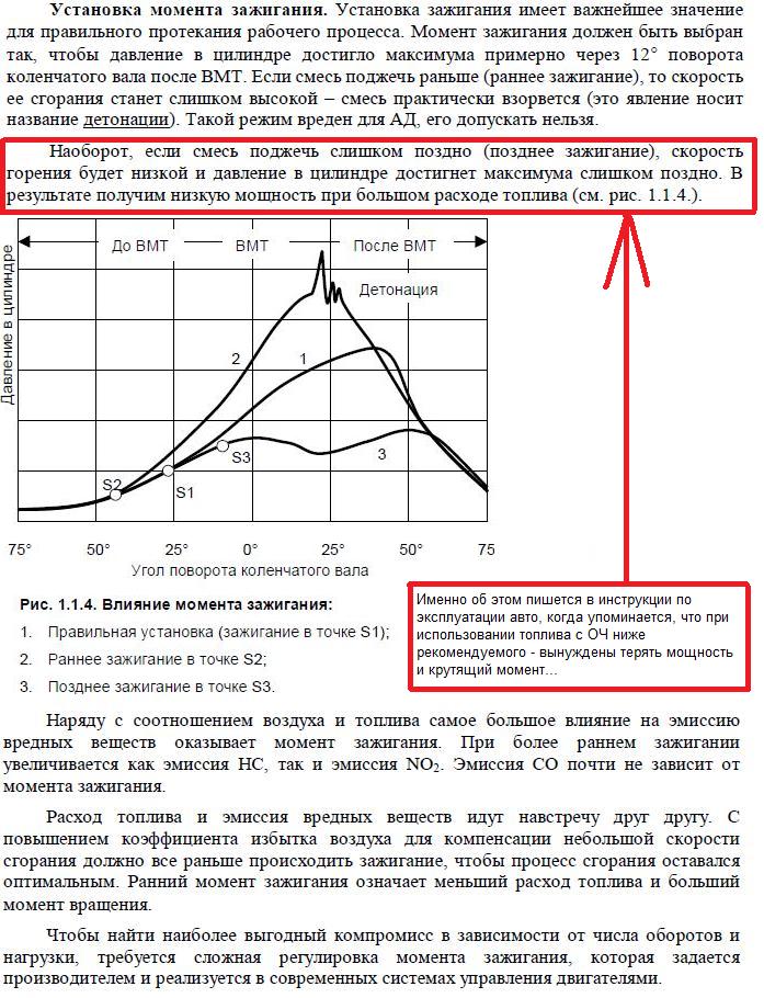

#285 Uncle Bob
Отправлено 24 Август 2009 - 09:15
На основании каких моих слов вы сделали такой вывод? Уточните, если не трудно, ибо я с этим не согласен, хотя и допускаю возможные ошибки в своих рассуждениях.
Вжное отличие - это ВАШ мануал. В нашем присутствует слово "небольшая" потеря мощности и крутящего момента, стр. 210, сноска 3.
Возможно разные мануалы на астру и мериву. А на 202 странице в разделе езда и управление рекомендации:
Золотые слова, только без характеристики "возможно". Раздела с таким названием у нас нет, есть раздел "Расход топлива, сорта топлива, заправка". Так вот там сказано следующее:
"Сорта топлива для бензиновых двигателей
пригодны имеющиеся в продаже качественные сорта топлива (катализатор, см. стр 131, октановые числа, см. стр. 210). Качество топлива влияет на мощность, приёмистость и срок службы двигателя. большое значение при этом имеют добавки к топливу (присадки), поэтому заправлять следует только качественные сорта топлива с присадками.
Топливо со слишком низким октановым числом может вызвать детонацию (стук в двигателе). За возникающие по этой причине повреждения фирма Опель ответственности не несёт.
Топливо с высоким октановым числом можно применять в любых случаях.
При заправке автомобилей, работающих на неэтилированным топливе, вставка заправочного пистолета для этилированного топлива невозможна.
В зависимости от заправленного топлива (его октанового числа) выполняется автоматическая регулировка зажигания, см. стр. 210.
Экономная езда обеспечивается при использовании топлива с октановым числом 95".
Давайте разберём, не против? И извините за упрямство, но мы разбираем на меривовском форуме топлива для Меривы по меривовскому мануалу. От него и пляшу, а далее скажу один свой личный вывод, очень на мой взгляд важный.
Итак, по порядку:
- на стр. 210 РАЗРЕШЕНЫ топлива от 91 до 98
- 91 (не 92-й!) отмечен как ПОСТОЯННО допустимый с "небольшими" потерями мощности и крутящего момента
- по ОЧИ автоматически регулируется зажигание, при отсутствии стуков и детонации по факту использования мною нашего местного бензина 92 получается, что автоматика справляется и результат - нормальная работа двигателя
- экономная езда, не наилучшая, не единственно разрешённая и пр., а именно "экономная" указана на бензине 95.
Мой ужАсный wink.gif вывод:
наш местный 95, не давая по моим личным наблюдениям экономии (напоминаю: много тысяч на 95-м, десятка тыс. на 92-м, после снова тысяча на 95-м), не меняя звук двигателя и разгонные характеристики не является реально отличающимся от нашего местного 92-го.
Это не упрямое несогласие с вашимы словами и размышлениями, это констатация практически полученного факта.
У меня нет БК. Расход меряю методом лампы.
Давайте попросим Сержпитера (или других обладателей внешнего БК) посмотреть УОЗ на разных бензинах. Но! На Мериве.
Вы на мой взгляд делаете не это. Вы не пытаетесь донести разницу с технической стороны, вы настаиваете на действительно имеющих место фактах как однозначно и непреложно распространяющихся на все ситуации. Я не спорю с технической стороной теории, но, вчитываясь в мануал Меривы и отталкиваясь от моих ощущений я не вижу разницы в использовании 95 и 92 бензина у нас. Мало того, в июне я проехал ленинградку всю, заправлялся 92-м. На уголках проблем с обгоном не было, моя машина была в числе самых быстро двигающихся по всему потоку (из числа разумно управляемых wink.gif).
Лишний рубль для меня в этих суммах не так важен и я не ради экономии всё это затеял. Просто я проверял возможности эксплуатации машины на разных бензинах и не смог найти для себя разницы. Всё это проделывалось в гарантийный период.
#286 KJIaBogaB
KJIaBogaB
  • Cообщений: 42
  • Город:Сургут
  • Интересы:AUTO, IT
Отправлено 24 Август 2009 - 22:22
Постоянные фразы типа:
или
или
Я уже не первый раз описал, как именно автоматика "справляется" с бензином, который не расчитан на эту степень сжатия, а от Вас одно и то же - упор на выбранные цитаты мануала, которые "дают разрешение на постоянную работу АИ-92". Да не разрешен он как постоянно допустимый - Он допускается как один из вариантов, если нет рекомендуемого АИ-95. Допускается потому, что электроника снизит негативный эффект от его использования. Но использование его не эффективно, потому, что самое эффективное сгорание топлива достигается именно на том сорте, под который просчитана камера сгорания. Как ещё Вам это донести? Ведь даже цитата из мануала
прямо указывает на сей факт.
Именно ЭФФЕКТИВНО, а не экономно и вот почему:
В мануале написано экономная - читай эффективная. Почему? Потому, что не меняя стиль вождения (а меняя сорт топлива) ездить более экономно - аналогично эффективно. Неужели и по этому поводу Вы будете спорить? Ведь Вы не путайте, что залив 95й бензин нужно сразу и перестраивать стиль вождения. Вы можете точно так же ездить ничего не изменив в своём поведении - но расход будет ниже. При этом можно ещё и стиль вождения поменять позволяя себе чаще ехать на повышенной передаче там, где на 92м хочется переключиться на пониженную.
Я же уже сказал что если у Вас НЕТ детонации - то нет - соглашусь без базара. Но более поздний УОЗ есть! Если кто может промерить машину на 92м и после полной перезаливке на 95м - то это видно сразу. Я помню пацан диагност писал на АстраКлубе, что он ещё на наших ТАЗах (они о боже тоже с 10.5 степенью сжатия бывают) заметил, что УОЗ жестко поздний на 92м в отличие от 95го. Но это его слова. Я бы хотел проверки на наших 1.6/105 со степенью сжатия 10.5:1 - для подтверждения/опровержения сего момента. Если это возможно - был бы признателен.
это не констатация факта - пока что это лишь Ваши личные наблюдения (по крайней мере по экономичности).
Констатировать факт Вы сможете после получения данных по УОЗ. С проверенными электроникой данными я соглашусь с тем, что Ваш местный бензин практически одинаков из разных колонок и смысла переплачивать нет. Жаль я не могу проверить сам - никогда не залью себе 92й. А промерять 2 разные машины даже с одинаковыми двигателями не даст нужной чистоты эксперимента так как может отличаться и софт и электроника.
Я бы к примеру поэкспериментировал с 95-98, так как на 98м я ездил долго и его могу залить в любой момент - но 92.... ой нет.
Вы на мой взгляд делаете не это. Вы не пытаетесь донести разницу с технической стороны, вы настаиваете на действительно имеющих место фактах как однозначно и непреложно распространяющихся на все ситуации. Я не спорю с технической стороной теории, но, вчитываясь в мануал Меривы и отталкиваясь от моих ощущений я не вижу разницы в использовании 95 и 92 бензина у нас. Мало того, в июне я проехал ленинградку всю, заправлялся 92-м. На уголках проблем с обгоном не было, моя машина была в числе самых быстро двигающихся по всему потоку (из числа разумно управляемых ).
Если бы это было так - про детонацию именно у Вашей Меривы я бы не отступился. Доказывал бы Вам что она есть, но Вы её просто не можете вытянуть наверх. Но так как Вы её не слышите - значит ЭБУ её избегает припоздняя УОЗ. А вот именно эффективность оптимального УОЗ против принудительного более позднего - вот это и есть моё категоричное утверждение. Вы же его своими ездовыми ощущениями пытаетесь разбить. Но разбивать пытаетесь буквами мануала, которые трактуете по своему. Я их выше перетрактовал их для Вас с пояснениями с технической точки зрения уже наверное в третий или четвертый раз. Не знаю может Вам поможет картинка из книги по диагностике систем управления двигателей?
Извините меня пожалуйста, но больше переписывать одно и тоже не имею желания. Мы пока не увидим диагностикой разницу УОЗ на разном бензине - наш дальнейший разговор будет выглядеть как топтание на одном месте и нежелание признать правоту одной из сторон.
Сейчас глянул описание Вашей машины и ахнул - МТА!!!!!!
Возможно Вам нужна чистая МТ для поиска детонации с АИ-92 smile.gif Но про детонацию я уже и писать боюсь - вдруг Вы подумаете что я опять у Вас её пытаюсь найти smile.gif
Сообщение отредактировал KJIaBogaB: 24 Август 2009 - 22:31
