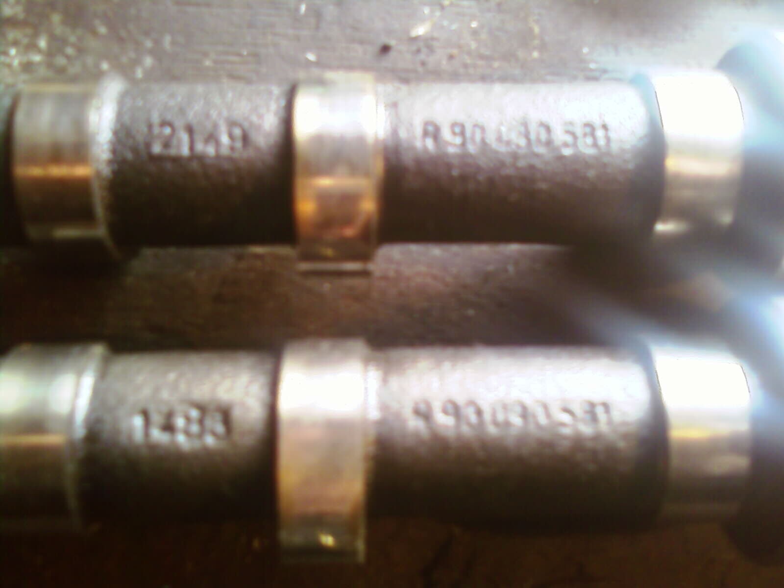

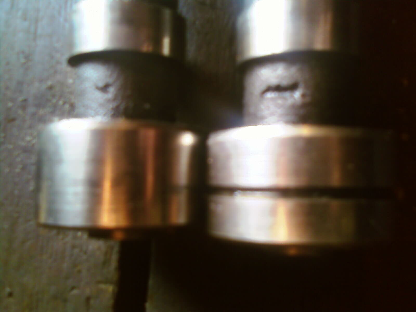

#1988 nicki
nicki
    Модератор
  • Cообщений: 6 938
  • Город:пгт. Ахтырский
Отправлено 25 Январь 2013 - 22:45
Вот какое моё сравнение головки от C30LE и 30NE.
1. на C30LE однозначно больше диаметр шляпки клапанов.
2. распредвалы одинаковые. Даже номера на них совпали. Разница оказалась только в проточке на одном из посадочных мест
3. высота ГБЦ - одинаковая
4. поршни есть как с проточкой под клапана, там и без неё.
PS шатуны сравнить не удалось.

#1989 Волгоград
Волгоград
  • Cообщений: 3 313
  • Город:Волгоград
Отправлено 25 Январь 2013 - 23:00
Коль,проточка на распреде,это от года выпуска,на ранних проточки не было ,если помню!
#1990 nicki
nicki
    Модератор
  • Cообщений: 6 938
Отправлено 26 Январь 2013 - 08:16
Точно этого не знаю, года выпуска выбито не было не на одном распредвале.
