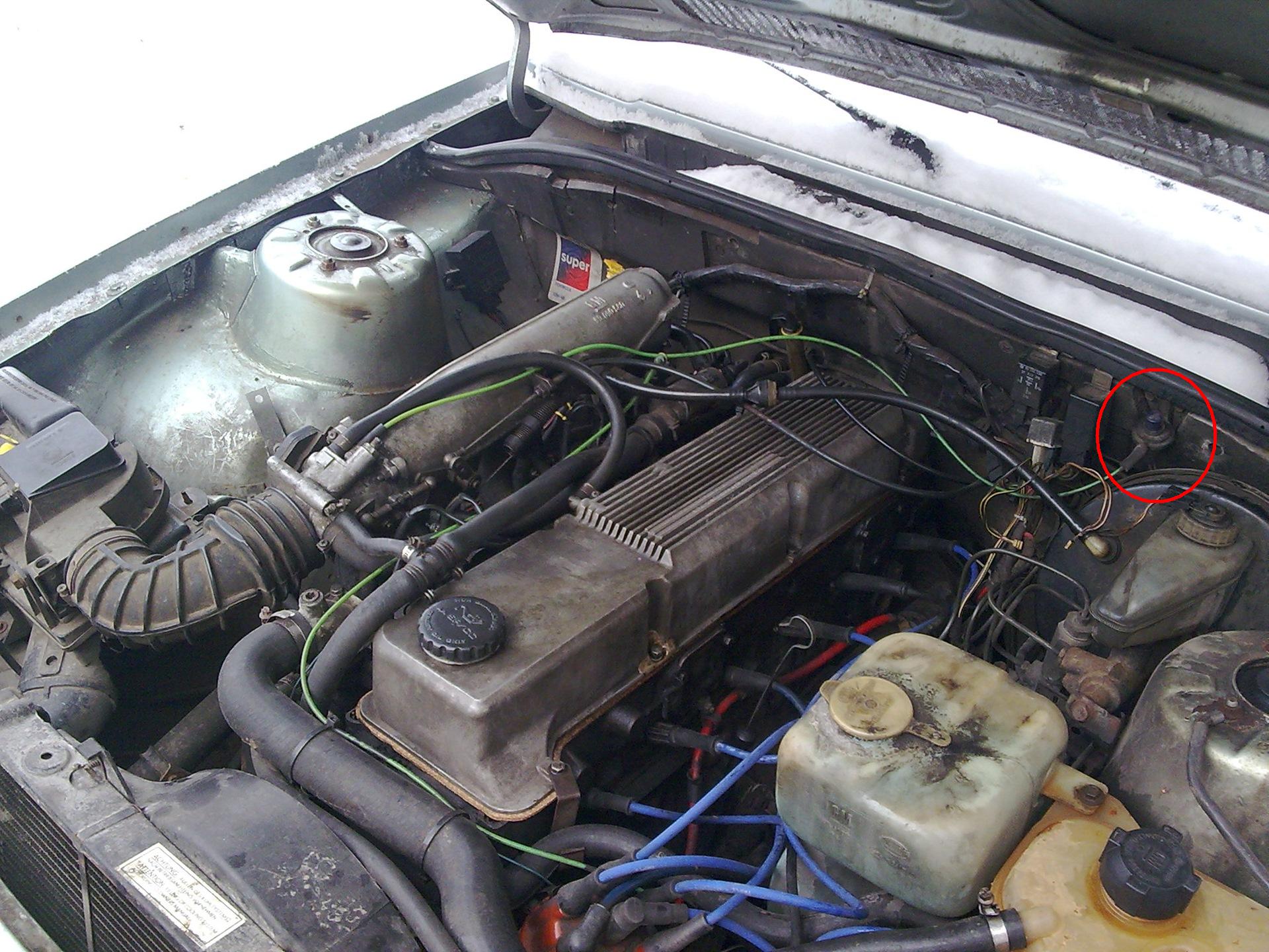

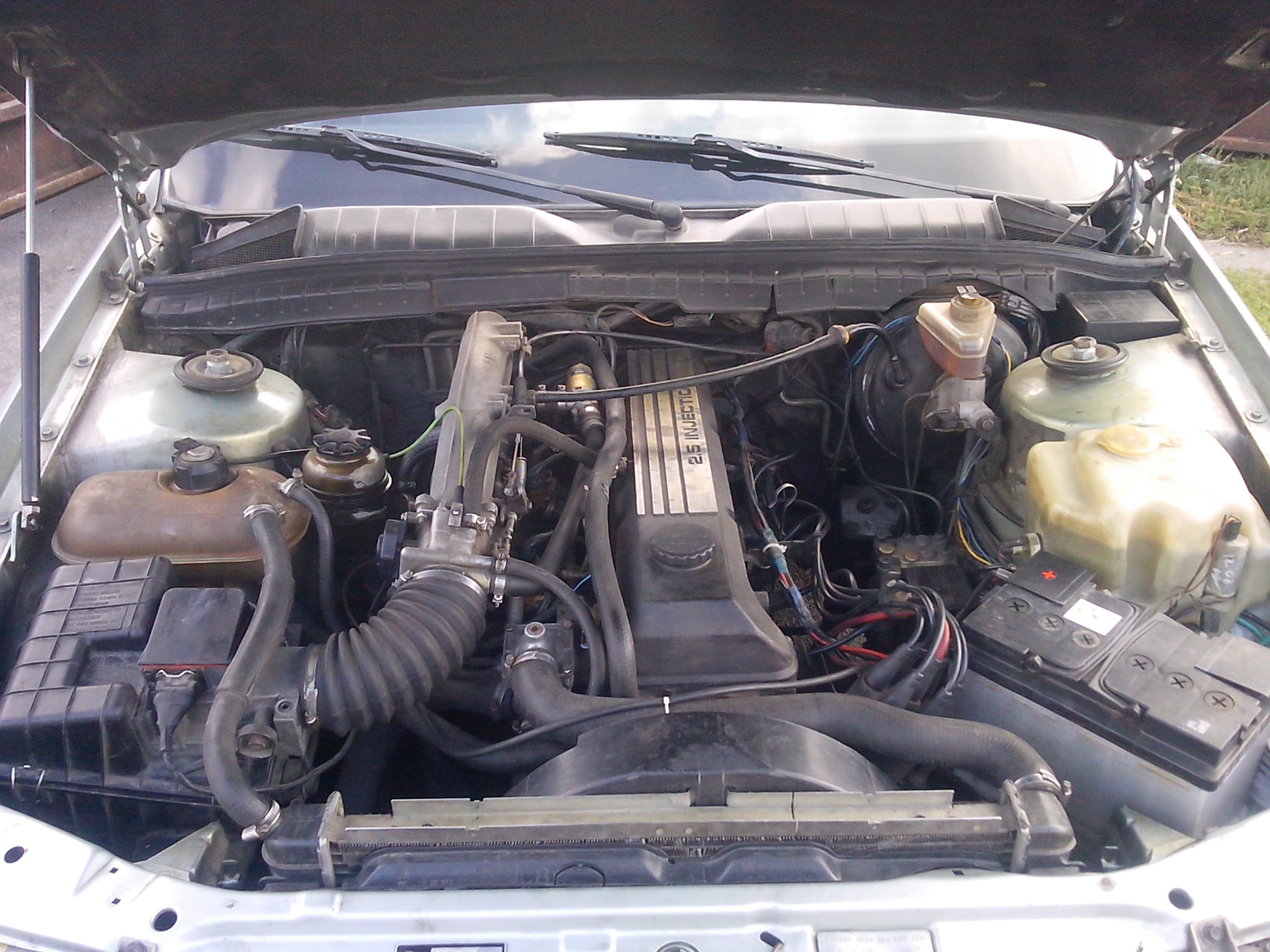

Еще хотел спросить про датчик один не понятный пока мне, прикручен к кузову (со стороны форсунок) слева и в него жесткая зеленая трубочка вставлена (для воздуха), когда ее вынуть обороты повышаются и воздух туда активно всасывается, что это за датчик такой интересный? Потому как вставив трубочку назад ощущение что и воздух уже не всасывается из вне

Сделай фотку,а то как то непонятно.

Только в моей машине он прикручен слева (возле стакана, правое фото) и трубочка короче, а так все тоже как не левом фото

У тебя мотор 30NE? На мотрониках нет сие чуда.

25NE у меня двиг. Впрыск LE2-Jetronic. Я так и непонял что это за девайс такой, к нему подходит трубочка которая получается в нем вакуум создает, но с этой штуки ничего никуда не отходит, она просто болтом прикручена к кузову

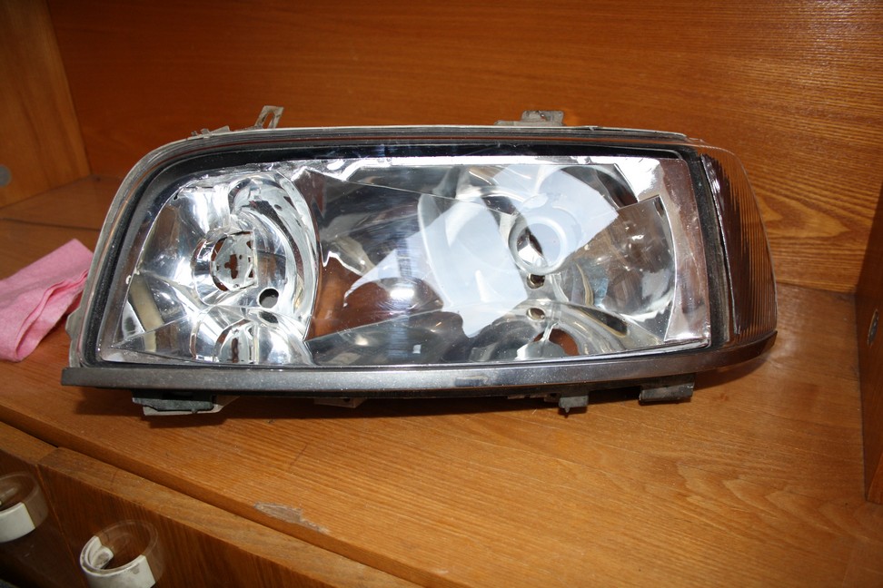

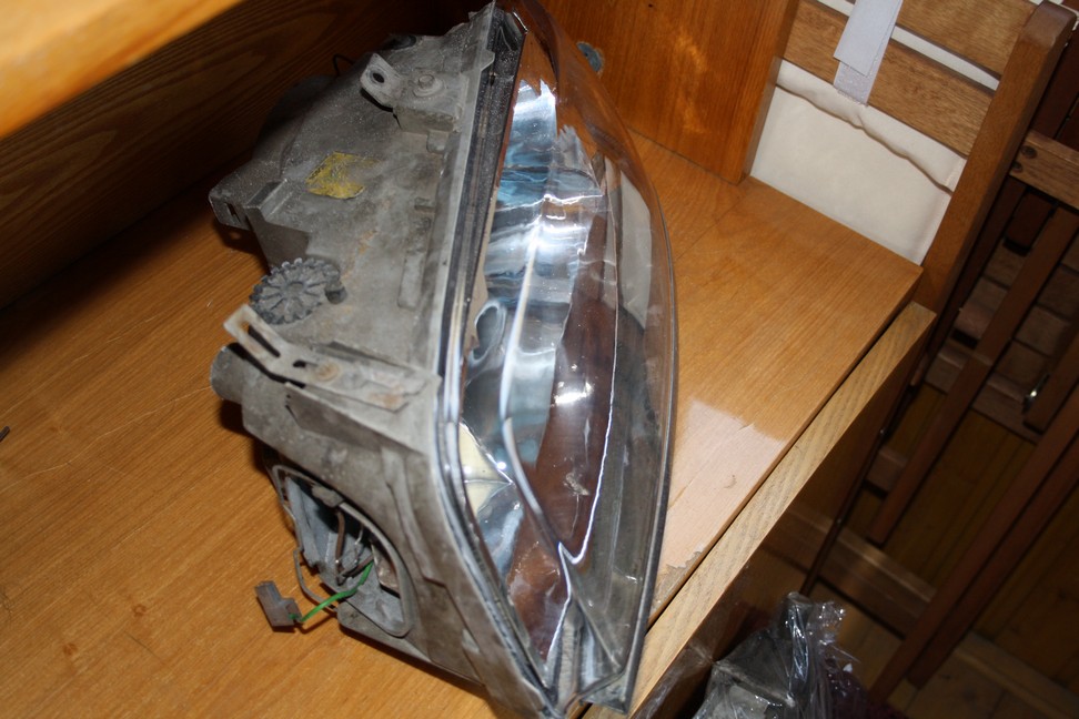

Вот предварительный результат, крепить придется либо: вклеивать, либо греть феном промышленным кромку и загибать как нужно, тогда на скобки, материал поликарбонат, ради эксперимента долбили молотком, есть немного пузырьков воздуха, но сказали что температуру нужно чутка меньше и их либо не будет совсем, либо еще меньше. Делали не по матрице, а по стеклу, т.е. размер на несколько мм больше, но визуально не видно, полировке по идее должно поддаваться вполне нормально. После изготовления окончательного варианта возможен заказ, примерная (предварительная) цена 2500 рублев, в зависимости от спроса (примерно 10 комплектов) будет около 2000. Но про деньги пока рано.
Из доработки напильником придется вклеивать кусок со стороны крыла, т.к. там идет стык который никак не сделаешь вместе с остальным стеклом, но герметиком или клеем каким попробую сделать.
Похоже на примитивный датчик разряженности. Мне кажется или от него снизу идет пара проводов?

У меня на 25не,тоже такой был,ваакумник,я его крутил,вертел,так и непонял,за что он отвечает??!!На нем по моему микрик стоит включения!!?

Да, реально с этого датчика с низу два провода отходят, просто их не видно так просто было ).
