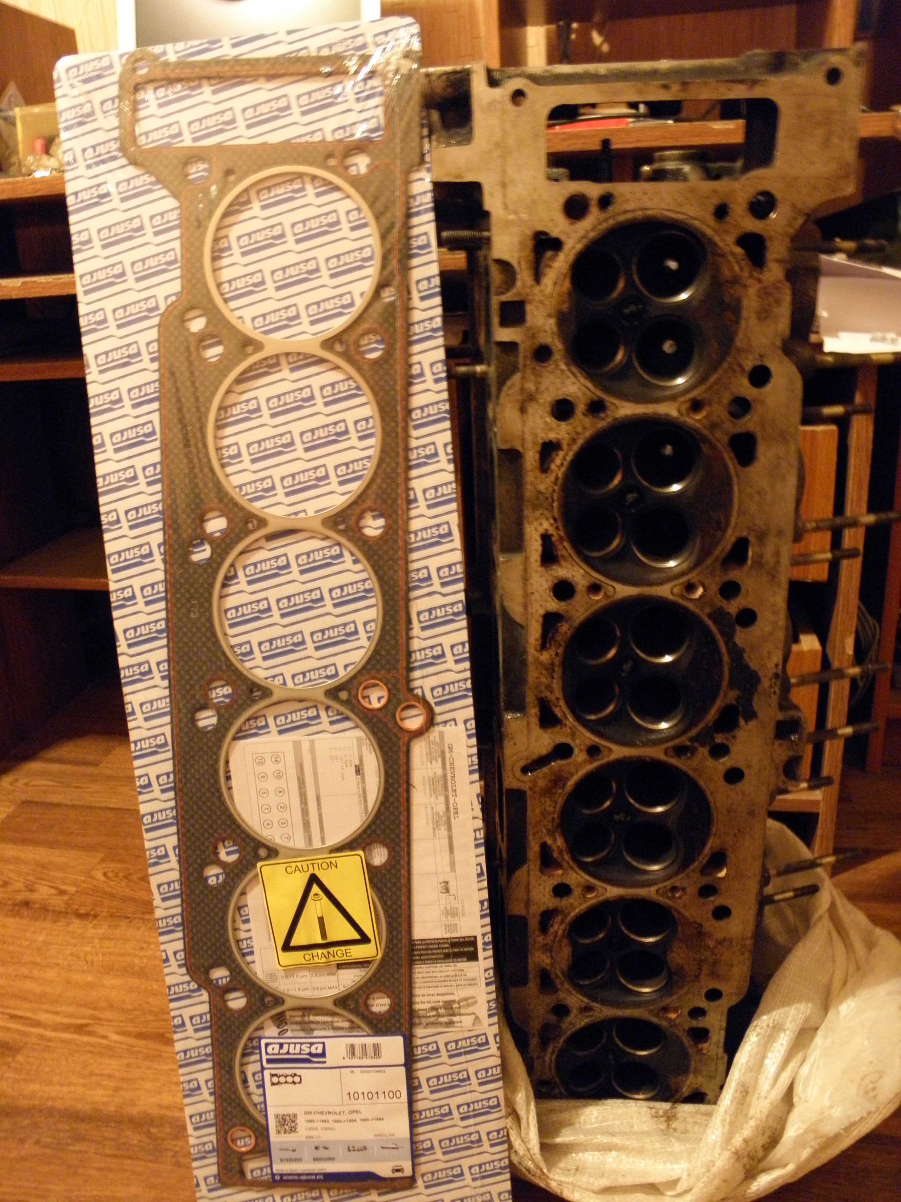

Отправлено 24 Декабрь 2013 - 17:59
Народ, нужен совет. Пришла мне прокладка ГБЦ фирмы Ajusa. Не прокладка, а хрень какая-то. Под ОЖ отверстий просто нет. Что делать? Оригинал GM стоит более 5 тысяч (совсем охренели!). Эта почти 2 тысячи рублей. Жаба душит брать оригинал. С магазином тоже вроде бодаться смысла нет - что заказал, то и привезли. Без повреждений, к автомобилю подходит. Если я вырежу отверстия ножиком, не будет ли ОЖ "пробивать" прокладку, ведь металлической окантовки нет. sad.gif

Отправлено 24 Декабрь 2013 - 18:07
Там вообще караул,ни одного нет!!!

Отправлено 24 Декабрь 2013 - 18:10
Волгоград, я вижу)) Чего делать-то теперь? Они все такие чтоль?

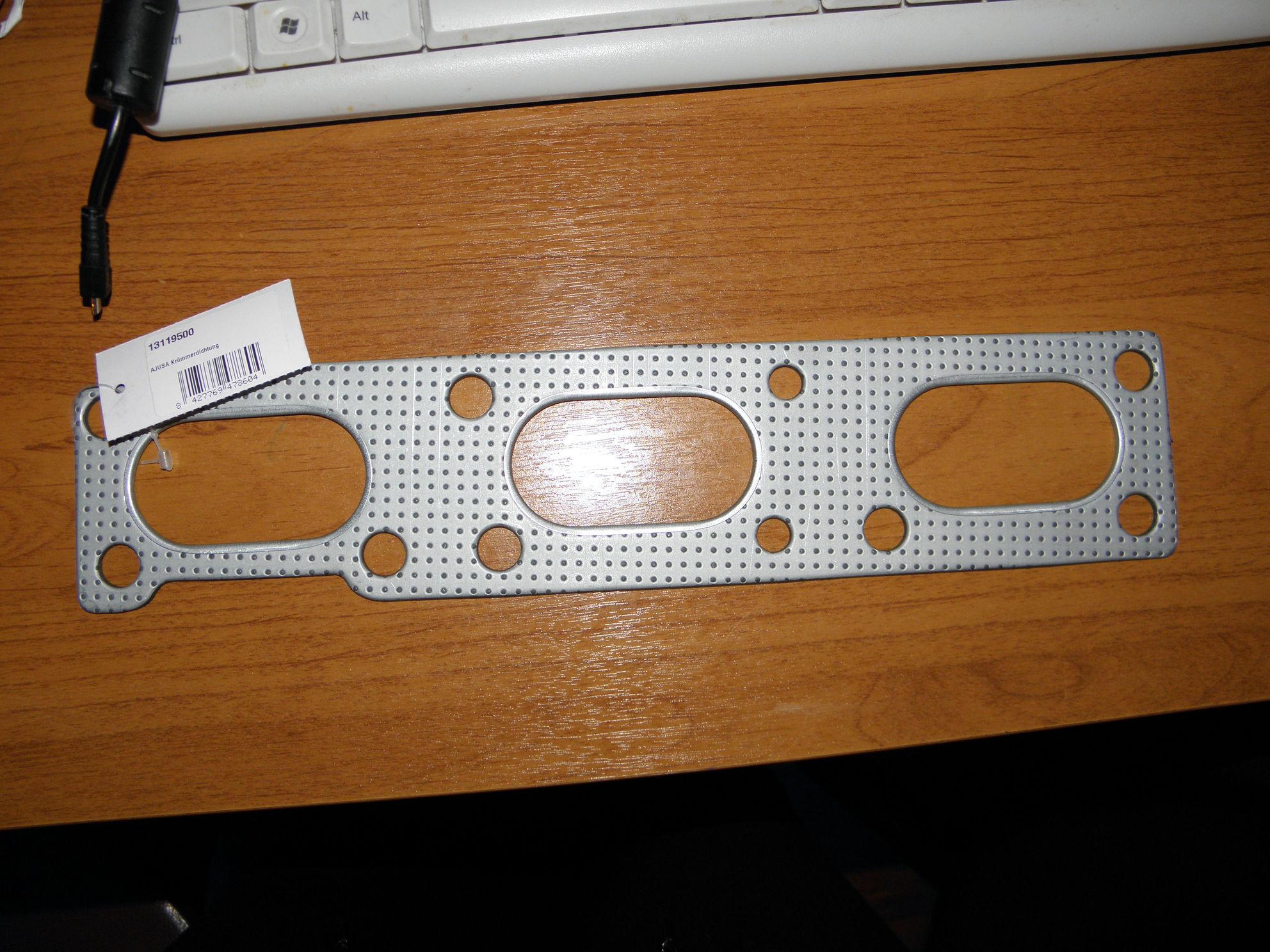

Отправлено 24 Декабрь 2013 - 18:42
Вот еще поделюсь. Прокладка выпускного коллектора той же фирмы Ajusa. Совсем другое дело! Металлизированная с обоих сторон с почти идеальными краями. Увесистая такая, производит впечатление качественной детали. Как так с прокладкой ГБЦ получилось не знаю.

Отправлено 24 Декабрь 2013 - 18:46
Мне кажеться её ставить не стоит!Вообще жопа.

Отправлено 24 Декабрь 2013 - 18:58
Волгоград, не, ну отверстия прорезать можно и поставить. Просто есть сомнения насчет того как она себя вести будет. Хотя батя убеждает, что всё нормально будет. Мол прорезай и ставь.
Ну с магазином можно попробовать пободаться, ибо явно брак привезли.
Я себе ставил прокладку Victor Reinz этим летом, была в наличии в Москве.
http://autozapchastt...ticle=612756000
Попробуй связаться с магазинами их этого списка - вдруг согласятся тебе отправить.

Отправлено 24 Декабрь 2013 - 19:13
qwerty-omega, то есть у тебя она нормальная, с отверстиями под ОЖ? Этот артикул пробивается и в магазине, где я заказывал. Может получится поменять с доплатой.
