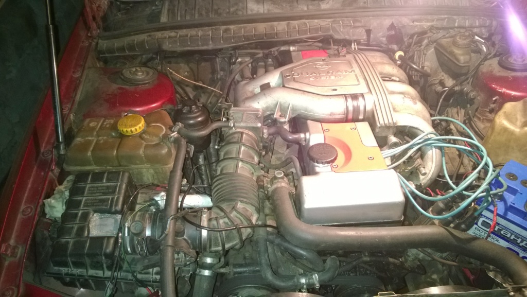

Отправлено 01 Февраль 2014 - 19:38
dimasimfi, огород из труб канул в прошлое)))) я завтра сфоткаю как все стоит сейчас. там единственная труба идет где то 10 см из крышки фильтра, потом МАФ и потом сразу родная гофра. в общем довольно симпатично выглядит

Отправлено 02 Февраль 2014 - 00:04
Во круто!Сфоткай пожалуйста.Может и я себе такое сотворю.У меня как раз крышечка свободная для экспериментов есть.

Отправлено 02 Февраль 2014 - 16:40
вот как выглядит сейчас МАФ. единственная некрасивая часть, это труба из крышки фильтра. но ее можно либо покрасить, либо заменить на более симпатичную)
[attachmentid=110871]
на провода внимания не обращай, я особо не заморачивался с их сокрытием. ну и белая коробочка над МАФ это и есть сам конвертер. его тоже можно сделать покрасивше и спрятать.

Отправлено 02 Февраль 2014 - 19:01
по мне, так очень прилично выглядит Изображение
#3237 ASTIK
ASTIK
  • Cообщений: 2 998
  • Город:Нальчик
Отправлено 02 Февраль 2014 - 19:03
родная гофра офигительно подошла просто. я рад, что случайно ее купил))
