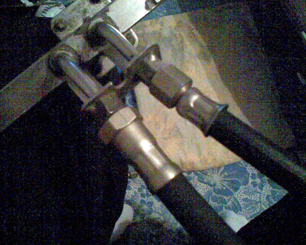

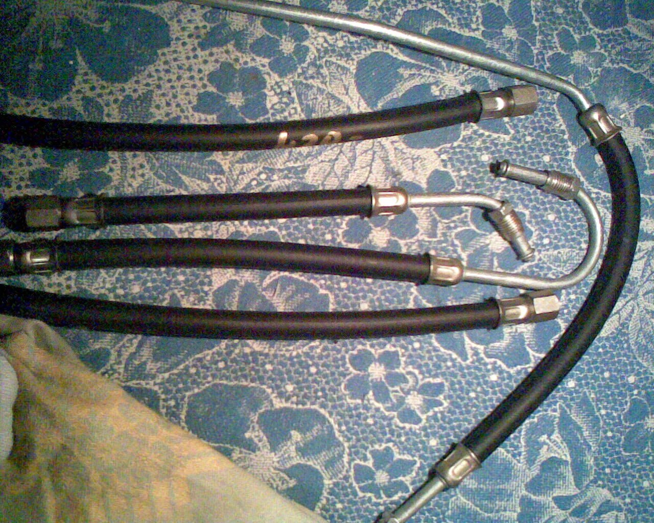

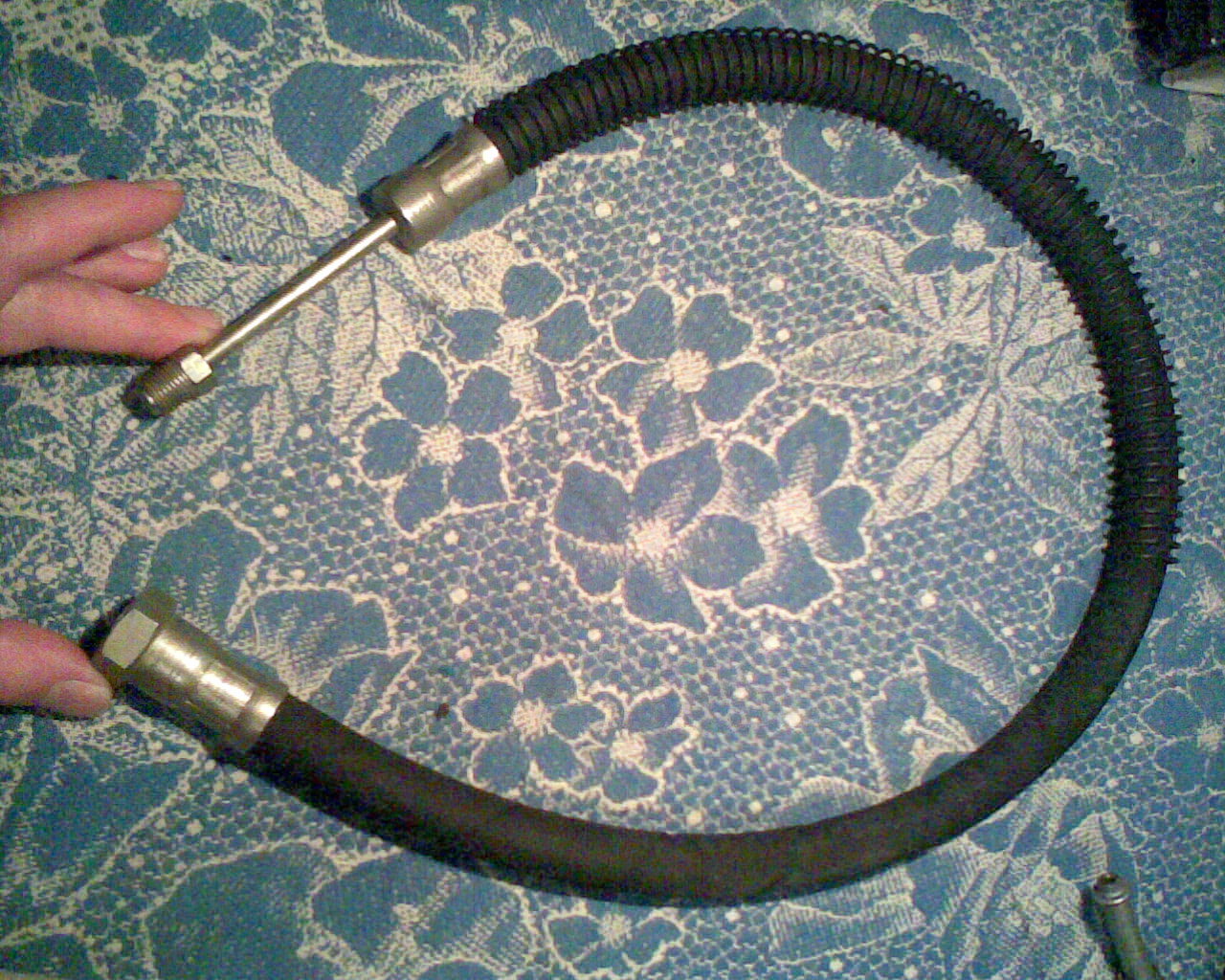

На шланге гура написано Г-66 03233 и еще какой-то гост,на комплекте волговских трубок только гост написан на одной из трубок.Фотки не загружаются,пишет типа места мало какого-то.У тебя есть ымеил?

вик-тор nicki отправил вам обоим.Только говорю сразу шланги эти подходят только по резьбе,в нутри шланга ГУРа есть маленький конус но он слишком мал для углубления на рампе,внутри волговского шланга вообще углубление под конус,я думаю попробовать внутырь засунуть колечки от форсунок,если не поможет,то токарь уже видел всю эту штуку и обещал выточить вставные конусы из латуни.

Вить,сегодня подключал шланги для промывки форсунок,короче у волговского пришлось отпилить пару милиметров от головки с резьбой иначе она упиралась,внутырь обоих всунул колечки форсунок и все тип топ,ни капли!Только вот 5 из 6 купленных форсунок оказались рабочими,промылись и отлично распыляют а шестая то течет то вообще ни капли то пену пускает,а щас ваще ртом продувается,надо что-то придумать,были у меня пару форсунок от нашей какой-то авто но у них оказалась производительность на 30% меньше.Кто знает у волговских такая-же производительность?А может кто пытался снять с подобных форсунок распылитель?
за уточняющую инфу по шланзикам Илья благодарю bf.gif az.gif я думаю что есчо мона использовать силиконовые колечки тода ваще от руки затянутое соединение хрен когда потечет bf.gif loveopel.gif у меня есь несколько форсунок bf.gif сеня еси время будет попробую колонуть одну или несколько forever.gif bf.gif сам хотел узнать мона ли с ними ченить поколхозить в плане жесткой ручной прочистки и ремонта абмотки

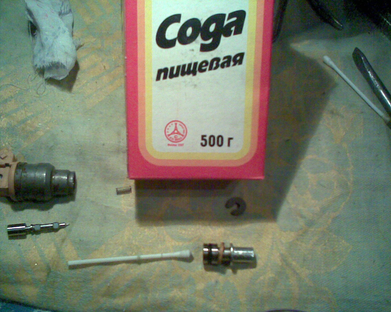

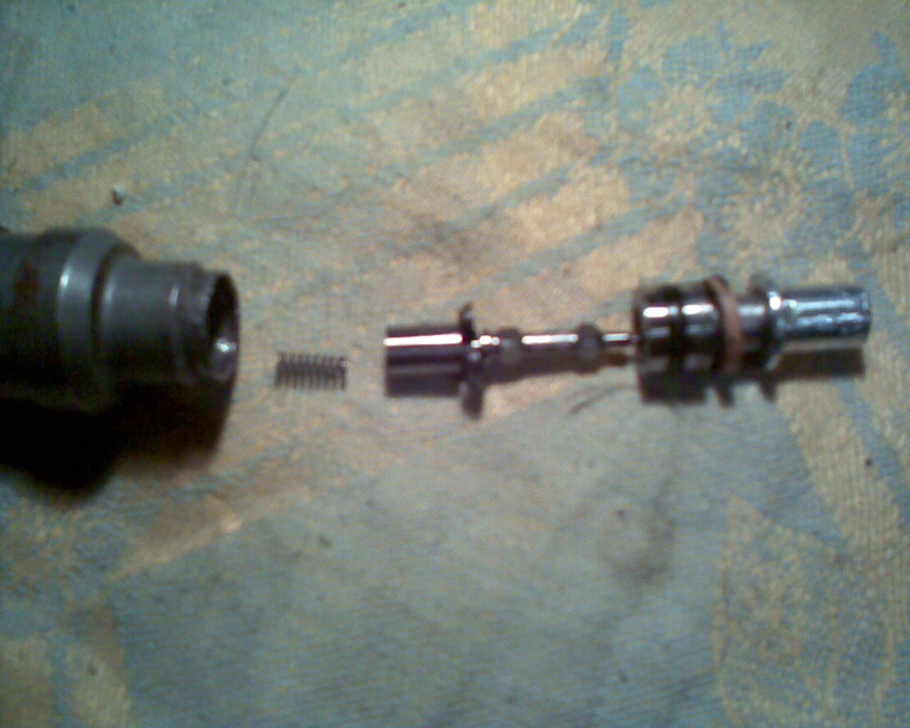

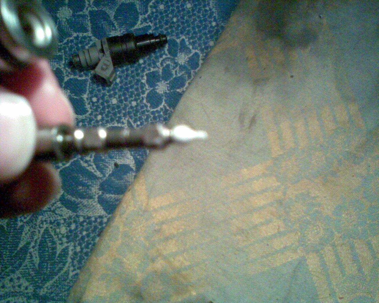

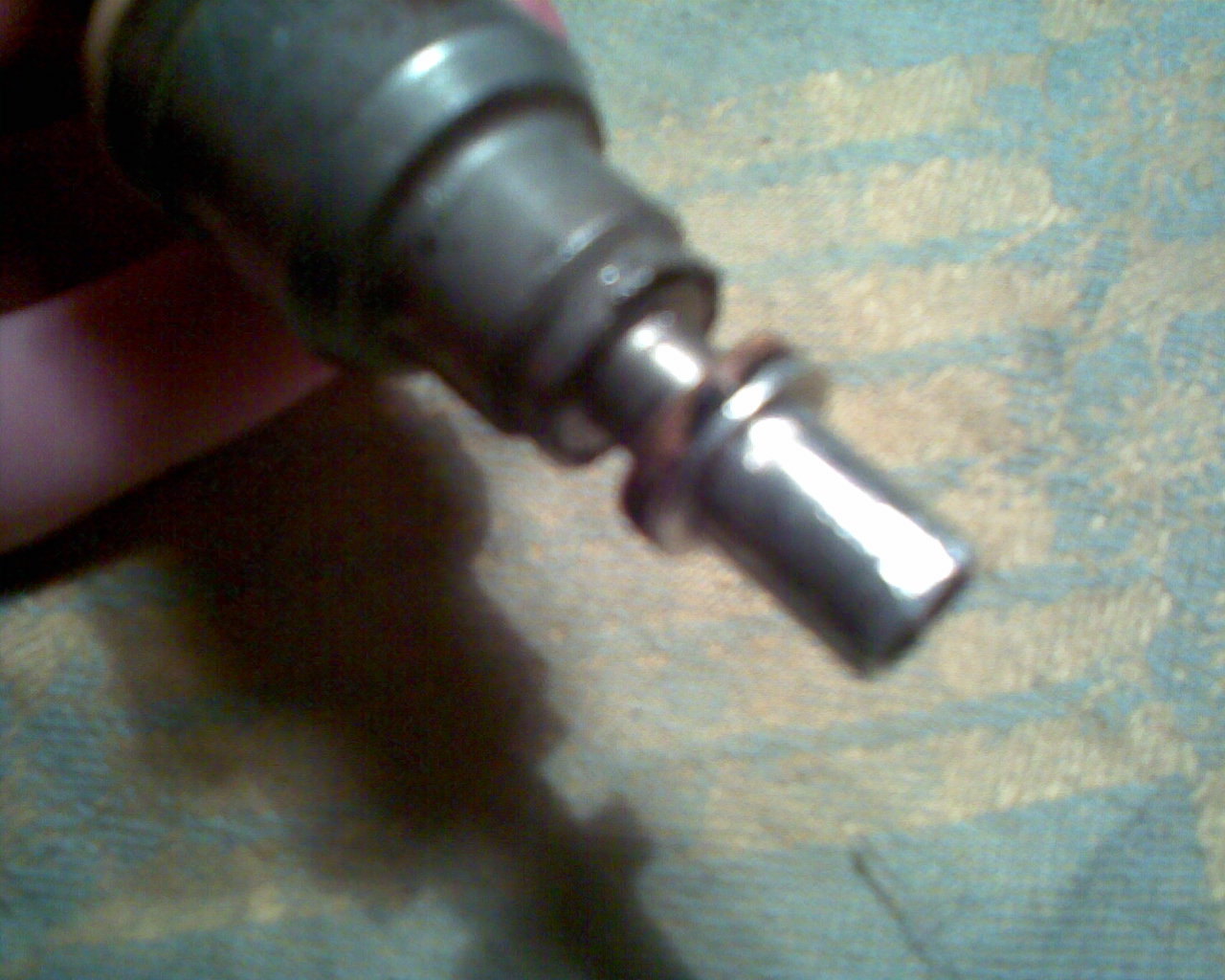

Смотря какой силикон,абро это фуфло.Короче позвонил в ростов,есть там форсунки на разборке можно брать и решил свою расковырять,короче отогнул завальцовку отверткой и вытащил внутренности,стал продувать закрытый клапан ртом-не держит,взял зубную пасту и соду и притер иглу в седле,затем ватной палочкой с спастой и содой притер седло и стало все держать,сегодня в автомаге подобрал новую резиночку внутырь смазал это все засунул обратно,поджал завальцовку плоскогубцами,зажал форсунку в тисках поперек что-бы вся начинка встала на место и забил завальцовку тупой отверткой и молотком,пол часа гонял ее на стенде,все тип топ,не течет и производительность такая-же как у других,завтра еще погоняю ее что-бы быть уверенным,так что вот такой ремонт не ремонтируемой детали! af.gif Фотки тоже будут,я их nicki отправлю а он разместит.

[attachmentid=49785] [attachmentid=49786]
[attachmentid=49787] [attachmentid=49788]

отлично чувак ar.gif я думаю что твой отчет по ремонту с разборкой bf.gif форсунки rolleyes.gif достоин помешения в тему документации по сенатору az.gif как способ решения проблемы loveopel.gif обьединяюшей всю линейку двигателей Сенаторов Б и как следствие позволит избежать серьезных материальных затрат bf.gif либо замены на волговское фуфло loveopel.gif пи-си за силикон rolleyes.gif я имел ввиду готовые силиконовые кольца bf.gif так как им не страшен бензин и на все растворители им пофиг loveopel.gif

Да я тоже думаю достойную работу сделал,сам не ожидал что получится,кстати у наших форсунок еще распылители снимаются,он зажат тремя фасками и сделан из мягкого металла,в нем внутри и есть это седло иглы,еще при желании можно сделать эти форсунки разборными,ну это уже отдельная тема.По поводу волговских-у меня есть пара каких-то может от волги,может от таза с четырьмя дырочками,сравнивал я их распыл с нашими,наши мне больше понравились-чистый туман,да и как выяснилось чинятся а вот современные уже врядли получится собрать после расковырки.
