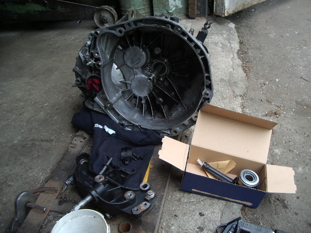

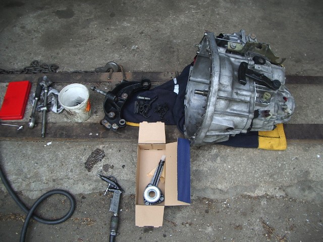

Да что тут думать, заедь на яму сними защиту и посмотри между мотором и коробкой, что нить капает или нет если сыро или капля висит понюхай
у этих машин так устроен выжимной подшипник он в сборе с цилиндром, да еще и пластиковый . В определенных моментах жидкость выходит.
Чем дальше тем эти моменты будут реже. У меня жидкость ушла за ночь, я прокачал и пол года ездил, потом случилось это снова и снова и снова и начало по 2 раза в неделю, я устал доливать жидкость и снял коробку и поменял выжимной.
Цена выжимного была около 6000р .
Вот фото моей коробки, выжимной лежит в коробочке .....менял сам ушло 2 дня неспеша, один день все разобрал, второй день отмыл и собрал.
инфу брал из tis2000 вроде так называлась прога.
