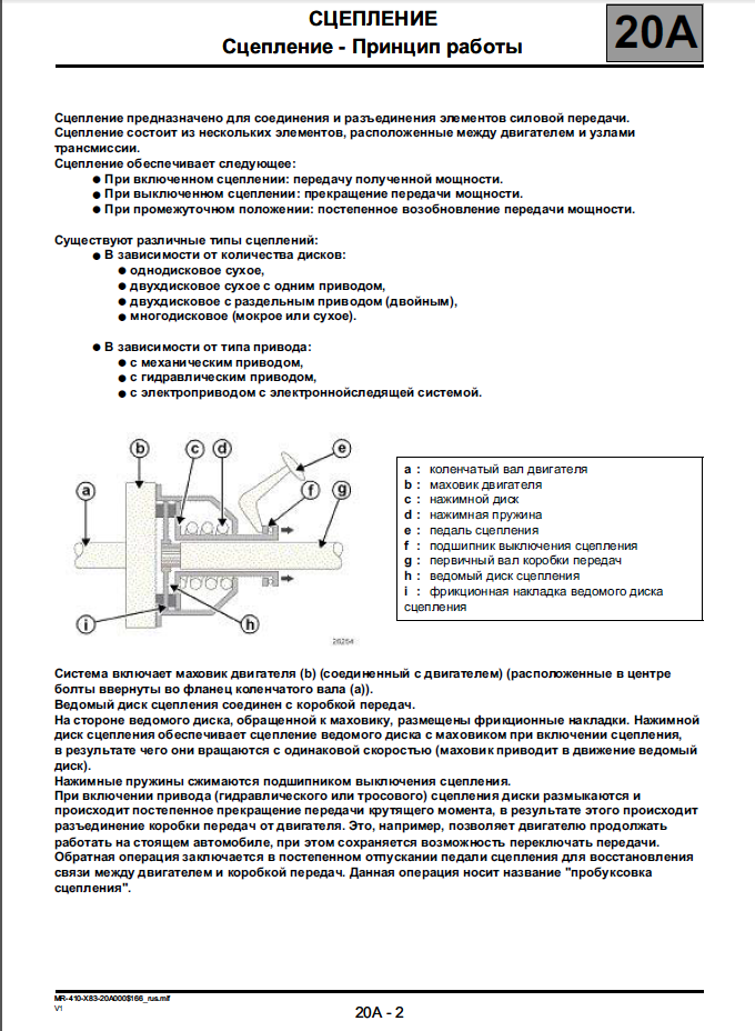

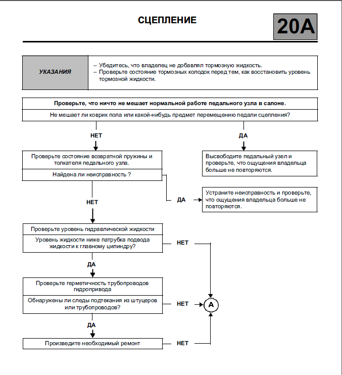

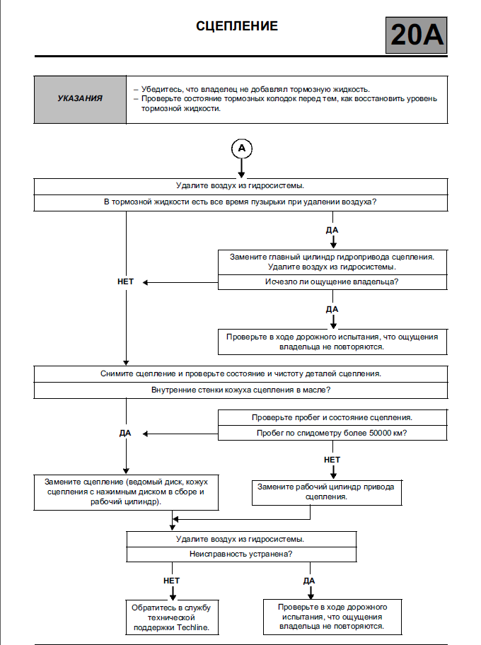

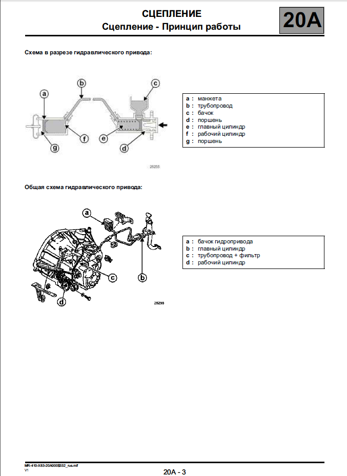

Отправлено 14 Сентябрь 2011 - 09:10

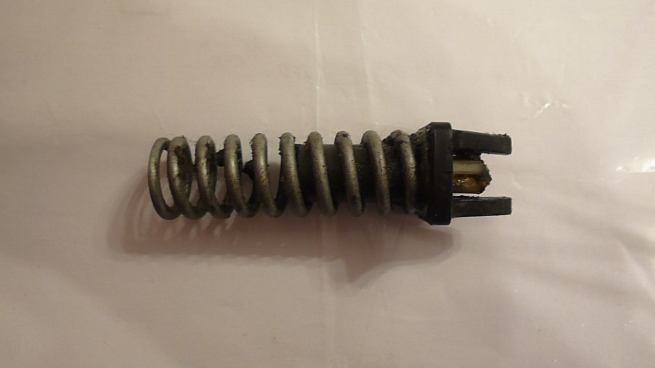

Мужики выручайте! Сначала упала педаль сцепления, но там просто стопор слетел. Поставил. Только сел за руль выпала еще одна штука с пружинкой. Подскажите что это? Как называется , чтобы заказать? И как крепиться?
