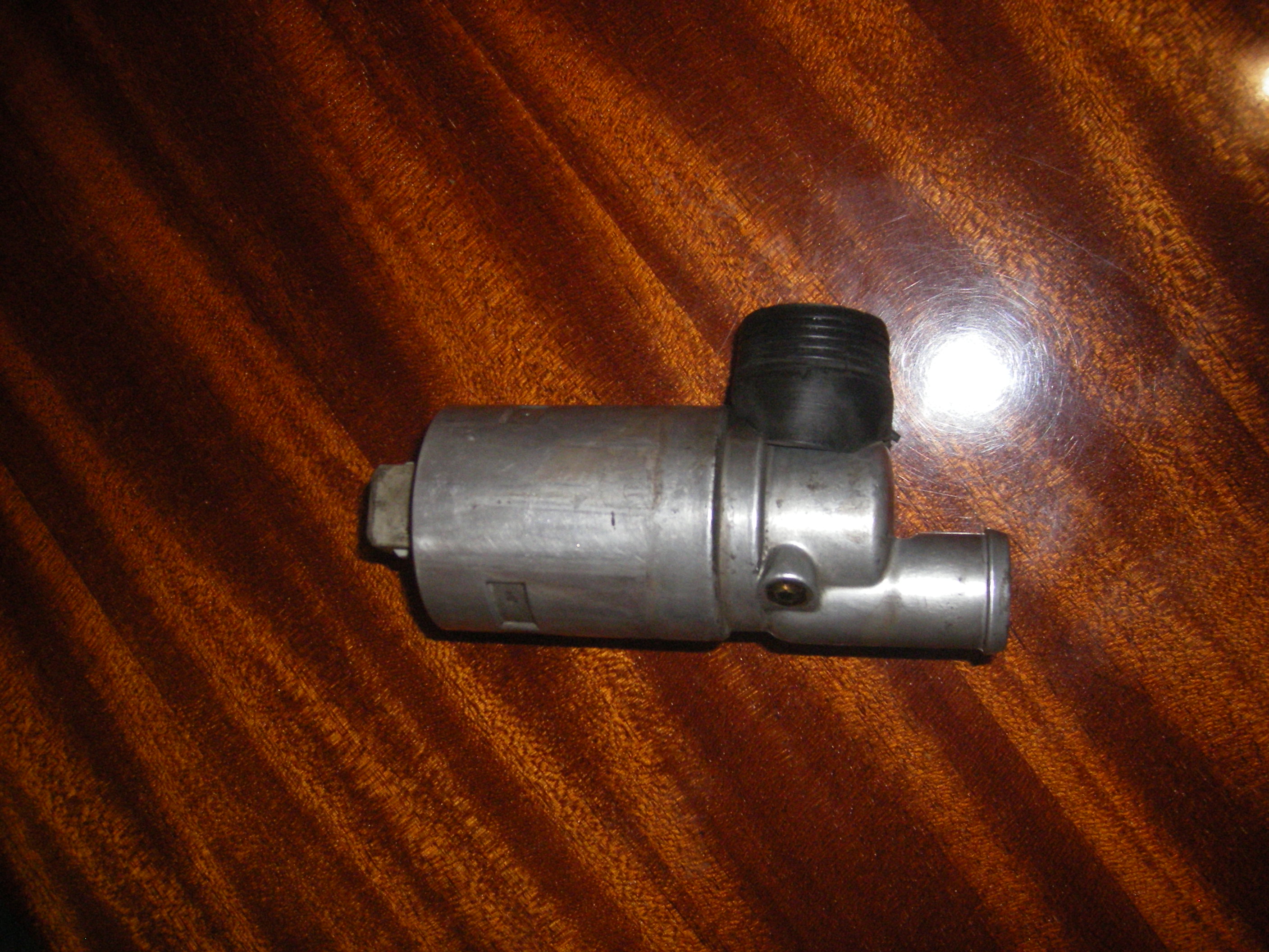

Отправлено 03 Июль 2009 - 19:13
Недавно началась такая проблема- на светофорах на холостом ходу плавают обороты, идёт сильная вибрация даже обшивка на дверях дребижит, при нажатии на педаль газа вибрация проходит в салоне тишина. Когда менял свечи старые с левой стороны были все в масле, вентиляция картера незабита, трубки продуваются. Такой вопрос - РХХ как он выглядит? на форуме много советов как его промывать и много фоток, но уменя нет такого как на фото. и в экзисте на двигатель х25хе он без фотки.
