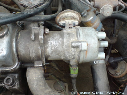

anki, такой трамблёр мне точно не подойдёт, у меня трамблёр выглядит так:толстый, короткий, без переходника (как на фото), в основании трамблёра- вилка (в торце распред вала выступ под эту вилку), для регулировки угла есть один болт на головкекоторый держит прижимную вилку трамблёра. вобщем массивный такой, и из него идут два провода на датчик хола.

ivzip, такой?
[attachmentid=41139]
У меня на датчик Холла идет ТРИ провода!

#539 ivzip
ivzip
  • Cообщений: 1 186
  • Город:казахстан, кокшетау
Отправлено 04 Октябрь 2009 - 19:42
anki, вариант номер два, теперь поподробнее объясни как подключается эта грёбаная катушка (если могеш).
Opel Ascona C Luxus
