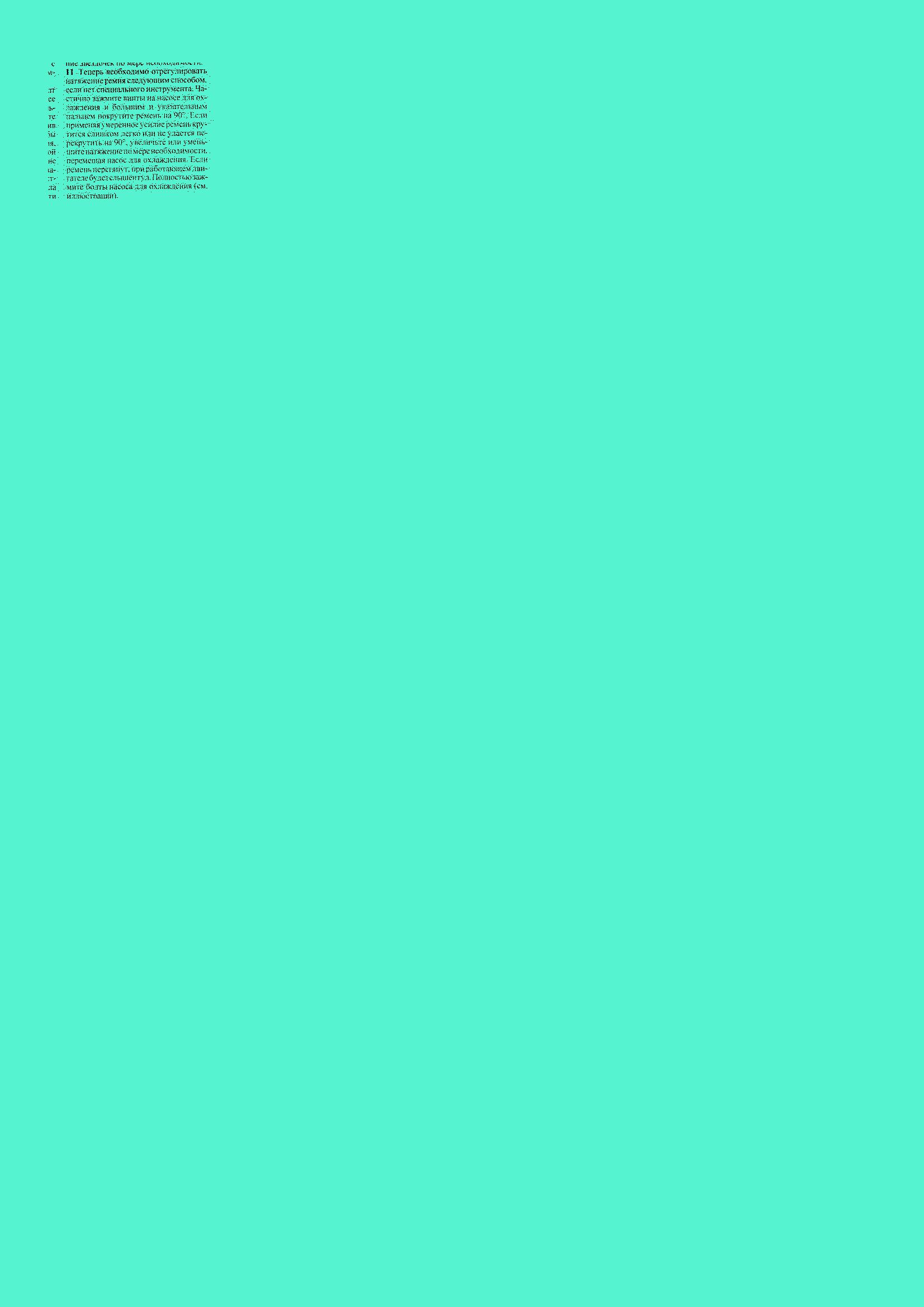

cos.mo, у тебя таким способом натянут ремень?
#512 cos.mo
cos.mo
  • Cообщений: 770
Отправлено 21 Август 2009 - 22:15
Да. вот, долго вырезал из книги, плоховато получилось.

Отправлено 21 Август 2009 - 22:18
Мдааа, надо бы ослабить, а то так и помпу и подшипник распредвала недолго ушатать.

кстати, гул у меня слышен, не то что гул а звук какой-то, думал это ремень генератора, теперь посмотрю - не сильно ли я ремень перетянул. Но вроде поворачивается на 90 градусов не больше.
