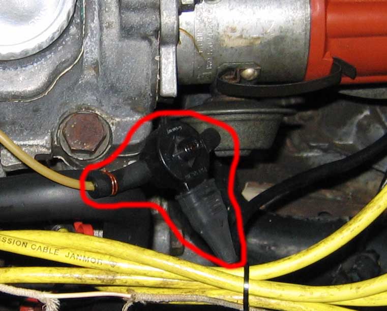

Дело такое: Накрылся вакуумник трамблера заменил мембрану с тазика 09, попросил у знакомого стробоскоп и по мурзилке начал выставлять УОЗ, Получается вот такая штука: при отсоединенном шланге от вакуумника трамблера, когда начинаешь поддавать газу метка плавно смещается вверх (как и написано в мурзилке), а вот при соединенном шланге, когда газуешь, метка резко уходит вверх в ВМТ и там остается пока не вернешь на холостые обороты (об этом в мурзилке ничего не сказано). Вобщем мне кажется это не есть хорошо, или я неправ?

[attachmentid=2866] Интересует ищё, что это за регулятор? На нем написано "90 269 495".

че ни у кого такого нету?

Не... а что это за хрень? Могу только предположить, что етот девайс корректирует работу выкуумника для бензина с разным октановым числом... или при перевозке грузов...

Во блин, эксклюзив какой-то попался.

а что в exist.ru нету что ли?
выключатель тяги называется.

А в каких случаях он выключает или включает тягу и как его регулировать, там тоже написано?

Это я понимаю, просто интересно зачем в моём случае потребовался клапан для управления ваккумником, ведь на других без него обходяться.

Может клапан при повышенных оборотах ограничиват степень разряжения в трубке от карбюратора и, тем самым, не дает вакуумнику-корректору угол опережения зажигания выкручивать больше чем в заданном диапазоне?
