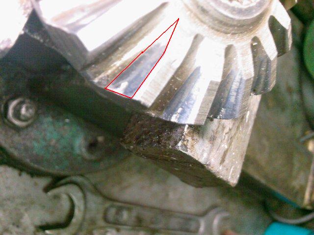

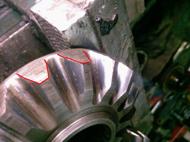

#56 свирепый бамбр
свирепый бамбр
  • Cообщений: 339
  • Город:г.Сыктывкар
  • Автомобиль: опель омега C24NE
Отправлено 17 Январь 2010 - 23:53
редуктор раскидал.особо интересного там ничего нет. Подшипники можно сказать, в норме. Изношены сателлиты. Ведущая и ведомая шестерни нормальные.Попытаюсь восстановить редуктор путем выбора зазора в дифференциале с помощью прокладок(шайб).
Изображение Изображение Изображение Изображение Изображение Изображение Изображение Изображение Изображение[/img]
на первых фотках видно, что ведущая шестерня царапала по корпусу сателлитов.
Интересно, что во всем редукторе нет никаких регулировочных приспособ! Есть только 3 шайбы- на шестернях, в которые пивода вставляются и на валу ведущей шестерни. Натяг в подшипниках ведушего вала регулируется фигурной втулкой, она пружинная.
В моем случае смерть редуктора возможно было отдалить, подтянув гайку хвостовика ГП.
Найду сальники-попробую собрать редуктор.
продолжение следует.....
#57 nicki
nicki
    Модератор
  • Cообщений: 6 938
  • Город:пгт. Ахтырский
Отправлено 18 Январь 2010 - 00:16
Это износ или такая форма зуба?
[attachmentid=46334] [attachmentid=46333]
#58 Timoxa
Timoxa
  • Cообщений: 1 197
  • Город:Беларусь. Гомель
Отправлено 18 Январь 2010 - 18:17
Похоже износ такой, на фотке срава даже видно на поверхности соррикосновения метал рваный.
Что то мне кажется он больше уже не поедет этот редуктор...
Сообщение отредактировал Timoxa: 18 Январь 2010 - 18:18
#59 nicki
nicki
    Модератор
  • Cообщений: 6 938
Отправлено 18 Январь 2010 - 19:30
С таким износом, он должен был здорово гудеть... Или даже стучать...
#60 PILOT-T
PILOT-T
  • Cообщений: 3 103
  • Город:Украина . Николаев .
Отправлено 19 Январь 2010 - 07:59
Редуктор и зазаор в диффе- ну никак не связанны . Уж прости . Мне оч. интересно как теперь ты будешь зацепление ГП (редуктора) регулировать ???
Те стопора, что фиксируют полуосевые подшипники - и есть регулировочные !!! Натяг на "ведушем валу" регулируется регулируется гайкой фланца кардана , а распорная втулка только для его поддержания smile.gif
